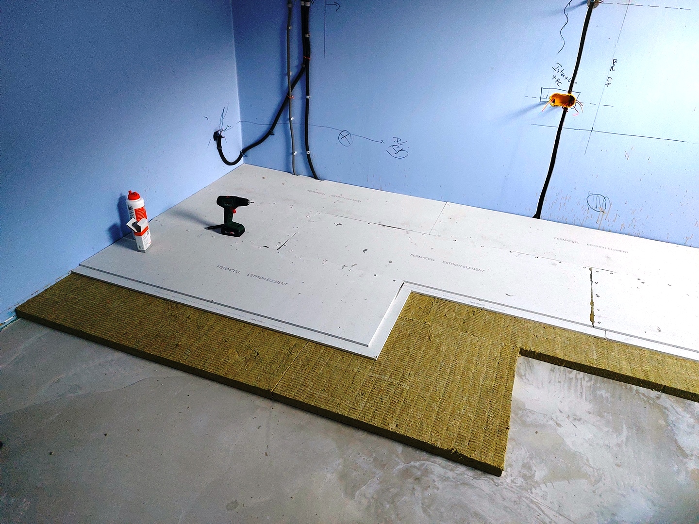

RE: Nouveau projet... - ltsv38 - 23/08/2023
(22/08/2023-09:17:49)PierreRa a écrit :
Je me pose la question du plancher, votre avis là-dessus:
- dalle bêton flottante
- plancher bois multicouches flottants
- autres ?
J'ai utilisé à plusieurs reprises une solution de plancher flottant avec une double couche de Fermacell (complexe 2x10 mm) posé sur un isolant type Rocksol (laine de roche). C'est très peu raisonnant et très facile à mettre en œuvre. Ça peut être ensuite recouvert par un plancher collé, une moquette , ...

RE: Nouveau projet... - Jaffar - 23/08/2023
Voilà ! Le Fermacell , c'est ce que j'avais proposé plus haut ; quant au plancher multicouche sur le message de Pierre c'est pour l'isolation phonique entre étages . Il existe des plaques de Fermacell avec laine de roche collée dessous spécifiques pour plancher . Le vrai problème des planchers bois flottants sur laine de roche c'est leur souplesse ; ou alors il faut les rigidifier avec des lambourdes . Sinon une chape liquide sur isolant c'est top .
