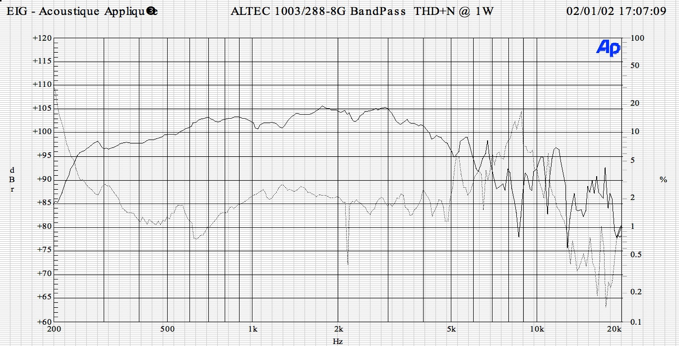

Dans l'optique du partage d'expériences je déterre cette discussion.
Les VOT Altec utilisent un HP à cone pour les basses et une chambre de compression pour la partie aigue.
Le rendement des chambres sont salués partout dans le monde audio, l' efficacité d'une VOT laisse la porte ouverte aux amplificateurs de petites puissances tout particulièrement à tube.
Ce qui est couramment occulté c'est la distorsion des chambres de compression. La distortion acoustique n'est pas facile à mesurer, mais lors de mon parcours audio j'ai eu la chance d'avoir accès à un environnement adéquat de mesure.
Utiliser ce graph comme source d'inspiration.
Ce que l'on voit c'est une une réponse en fréquence et en distortion pour une chambre 288-16G et son pavillon 1003 à 1W mais à 2m si mes souvenirs sont bon.
La distorsion remonte aux extrémités du spectre utile. On voit qu'utiliser une 288 au-dessus de 5kHz va résulter en une augmentation de distortion de l'orde de 20% vers 9kHz.
On voit aussi une chute de rendement de 20dB, vouloir corriger une 288 pour un fonctionnement en 2 voies , n'est pas une solution Hi-Fi.

Bonjour PFB,
La courbe de distorsion est surprenante. Si mes calculs sont bons, cela nous amène à une distortion à -17db par rapport à la courbe de réponse pour 2% de distorsion.
Lorsque je fais mes mesures au point d'écoute, je suis plutôt entre -40 et -50db sur mes compressions (niveau acoustique non mesuré, mais je dois être entre 95dnb et 100db). Et une distorsion H3 à -40db sur une compression medium, ça s'entend sans problème.

Bonjour PFB,
J'aime bien tes interventions, source de réflexions, qui sortent du train train habituel.
Dans le monde professionnel, les chambres de compression sont utilisées dans les studios que ce soit Rey audio ou Westlake et permettent aux ingé-sons des écoutes musclées afin de contrôler à haut niveau sonore leur travail.
Quand on mesure une enceinte avec REW ou ARTA, avec un micro de mesure pro, la distorsion peut être appréciée même si la mesure est entachée d'erreur.
J'ai constaté, même avec de bons HPs que les Hps à cône distordaient, à niveau raisonnable, 85 à 90dBSPL à 3m, plus que la chambre de compression.
Je veux bien admettre que tu ais raison, mais alors comment expliquer ce paradoxe??
Ce grand écart entre le choix des pros, la mesure et constatation d'amateur, et tes propres constatations.
Merci pour la réponse
Citation :Lorsque je fais mes mesures au point d'écoute, je suis plutôt entre -40 et -50db sur mes compressions
J'ai quasiment la même chose avec moteur corrigé de -4 dB vers 2300 Hz et trompe différents.

Salut PFB, donc les compressions c'est mauvais aux mesures donc à l'écoute, tout le monde est donc sourd, alors que proposes tu pour les remplacer?
