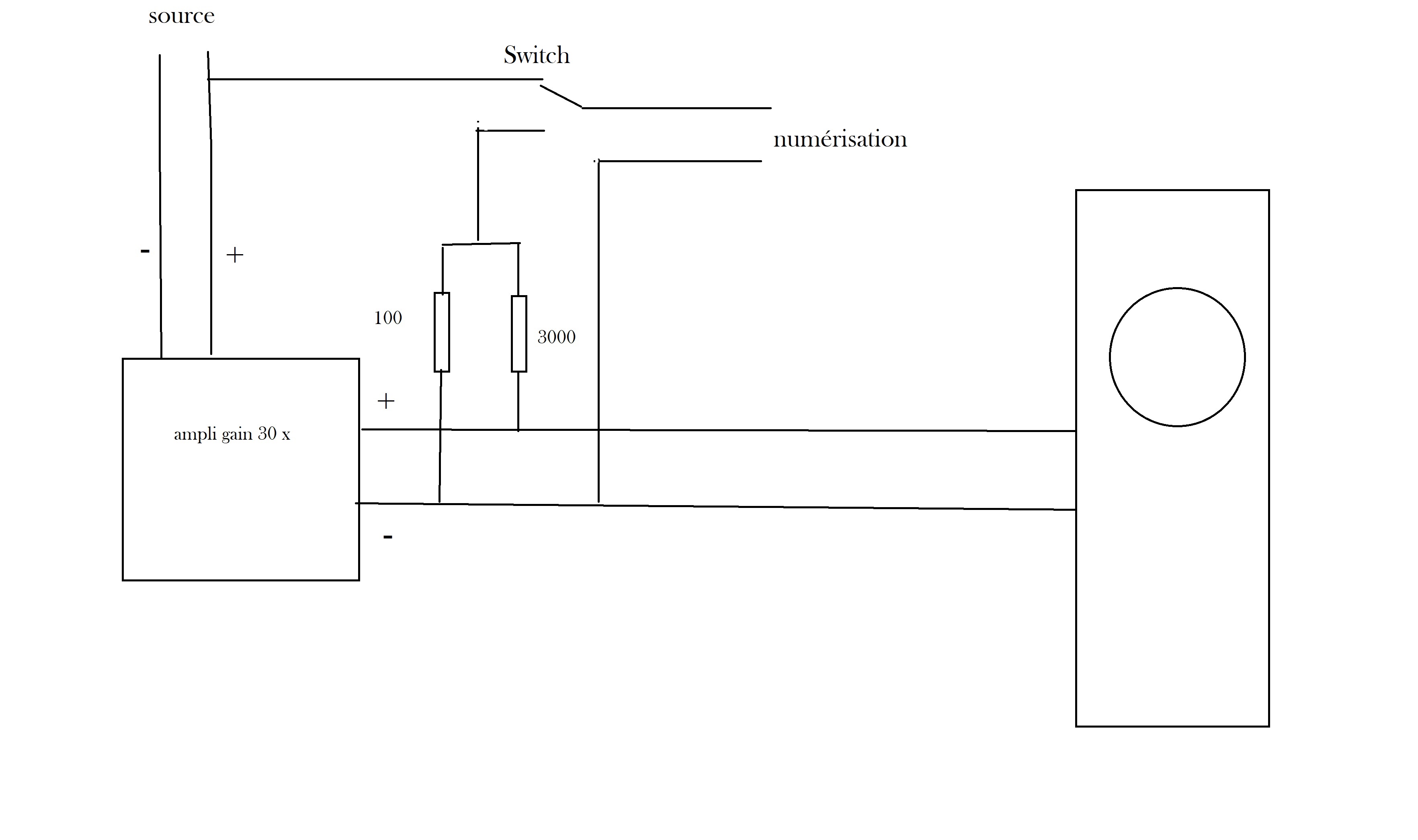

Un schéma pour comparer le son d'un ampli avec l'original faire bien attention que R 100 soit bien raccordée à la masse sinon risque carte son grillée !!
Denis,
Ps : l'ampli qui ne déforme pas le son de l'original est-il le meilleur ?
 Ça va dépendre du son de l'enceinte mais plus on monte en gamme plus ça doit être le cas à mon avis !
