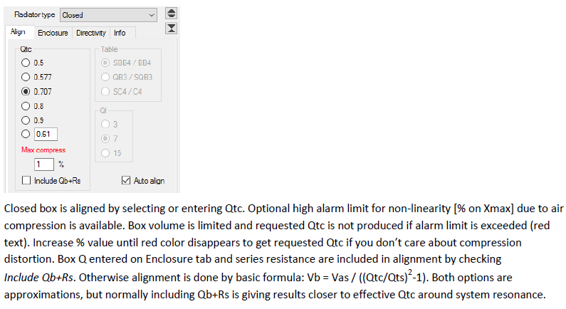

Bonjour Dominique-Tanguy,
Le BMS 18N862 dans 100 litres clos. Très bien.
F3 = 54Hz...
Et avec un tel Sd (1219cm²) dans (seulement) 100 litres, attention à la non-linéarité liée au taux de compression.
Extrait du manuel de Vituixcad :
Bien à toi, Jean-Marc.
