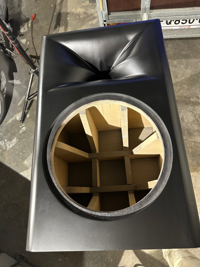

J’ai dû rater la réalisation de vos enceintes et expériences, vous en avez fabriqué combien et on peut écouter ça ou ?
Ça semble trop léger comme renforts ?
Avez vous déjà démonté une enceinte du marché, c’est souvent de l’OSB, avec un très beau placage, très peu ou pas de renforts intérieurs
Mes premières étaient des JMR (il y a presque 40 ans) justement comme tu en parles 6336A… 1m de haut zéro renforts, filtrage en 6 dB, agglo en 18mm …
Focal comme de nombreux autres  HDG c’est agglo et medium, peu de renforts internes…. Les gens que vous citez n’appliquent donc même pas leurs recommandations…

Les lois de l'acoustique sont immuables : Aimerais-tu que les murs de ta pièce d'écoute soient en placo et vibrent au moindre déplacement d'air aux fréquences graves ?
Et bien pour les enceintes, c'est la même chose. Si tu désires que ça vibre le moins possible, une fois de plus, les matériaux les plus denses sont les meilleurs.  Et le bois est très loin d'être le meilleur matériau, quelle que soit sa nature et son épaisseur. Hélas pour la waf !

Tes renforts sont très bien Indien , on n'est plus dans le simple tasseau comme tu disais avant.
La section d'un renfort c'est rectangle et posé sur champ , c'est là que c'est rigide.
Focal c'est du caca maintenant Smile
Ils ont su faire des bons HP, c'est fini.
Bon, ton enceinte reste cubique , sûrement pas important en grave.
