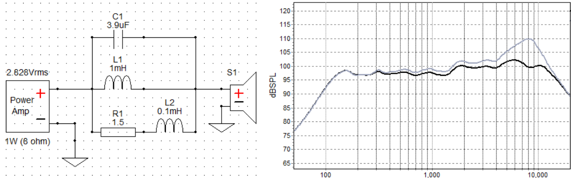

RE: Egalisation Lowther PM2a - JM Plantefeve - 30/07/2023
(25/07/2023-08:29:36)Kiteloop a écrit : Monsieur Petoin, je suis dēsolē de vous le dire , mais cela fait trois pages que vous disgressez autour de votre système,
En total néophyte, j ai essayé votre filtre qui au final déséquilibrait trop l'écoute.
Dommage de ne pas avoir suivi la voie Xsim avec mesures .frd et .zma. Voilà ce qui est rapidement possible avec les graphes du premier post (transposés en .frd et .zma grâce à Vituixcad) :
Jean-Marc.
RE: Egalisation Lowther PM2a - jys - 30/07/2023
Enfin une proposition saine et sans détours ! Kiteloop devrait apprécier (moi, oui Wink) ce filtre simple doté de corrections "raisonnables et adaptées"...
