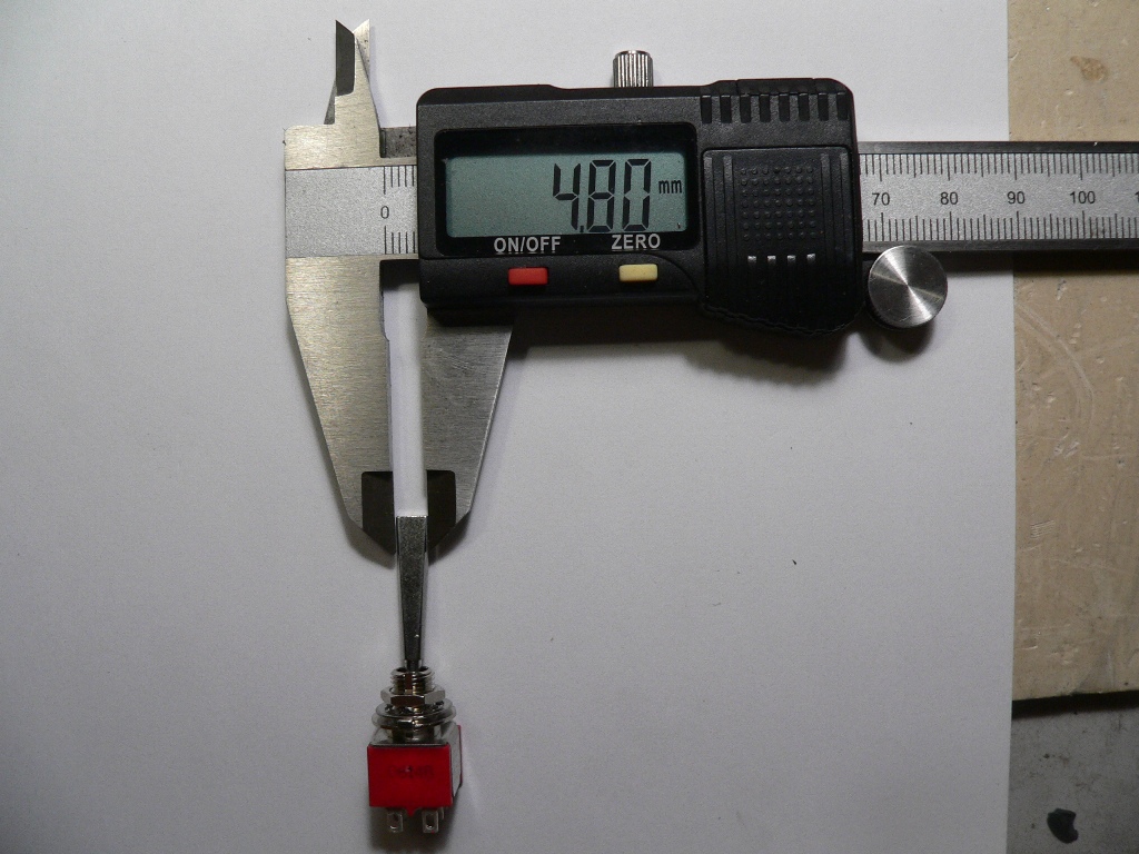

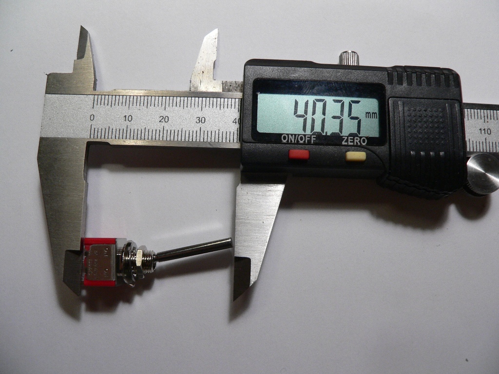

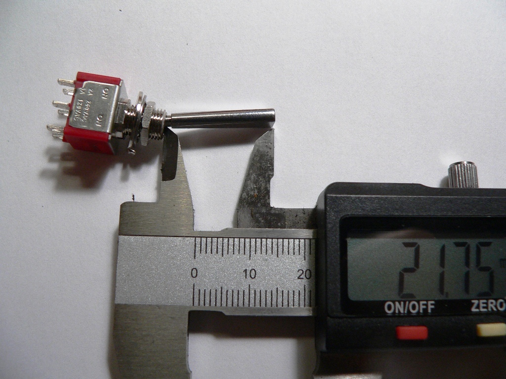

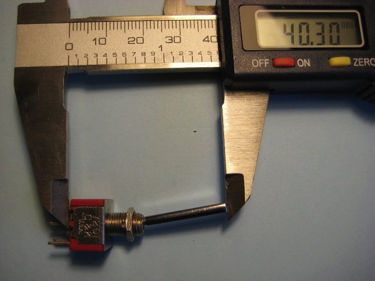

j'ai commandée les 3 references, le court a 3E60 est la meme piece de l'autre a 2E20 china ou taiwan, made in taiwan c'est moins cher.
le long 394453 est parfait, voir photos

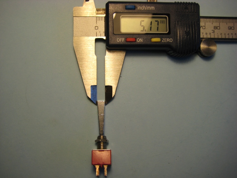

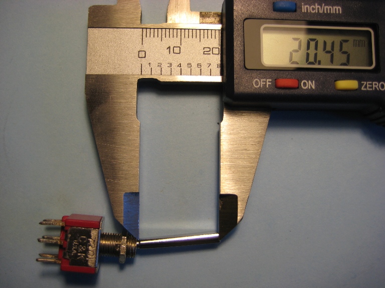

Dommage que je n'est pas vu cette demande avant! je ne peut croire qu'aucun réparateur d'audio en France en possède au moins une ! Mon problème c'est que je demeure a quelques milliers de kilomètres... si tu ne trouve pas... la mienne est disponible . En passant; la plupart venant d'Asie sont en brass et non en cuivre comme celle que je possède= pas la même sonorité. Boitier 12.8mm X 11.5mm X9.4mm de haut excluant pattes et filets.....le reste voir photo. Pierre

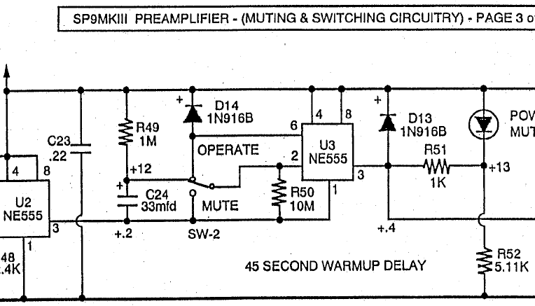

ici c'est un forum pas un MP
la stupiditée est:
"pas la même sonorité" car c'est un switch qui active l'alimentation
un 555 qui a son tour commute un relays
en tout cas la sonoritée entre un contact en cuivre et un contact en cucucuivre se situe dans la H9 a -150db no?
, le switch est dispo chez radiospare,
tu racconte"""je ne peut croire qu'aucun réparateur d'audio en France en possède au moins une"""
quand je vien juste de donner des photos et la reference
c'est evident ton switch est plus gros plus droit plus beau et plus puissant, bravo,
mais la piece est disponible en France il ne faut pas croire que """ qu'aucun réparateur d'audio en France en possède au moins une"""
voila je suis reparateur en France et oui j'en possede une et rentre parfaitement a la bonne place
et fait son travail sans faute,
en plus je n'ai pas d'ordre a prendre je me contente de ce que me plait
que ca te plaise ou no
se la piece d'origine est fabriquée par CK serie 7000
nos mesures sonts approxiimatives n'est pas la piece bouge dans tous les sens car pas retenue, impossible etre precis.
