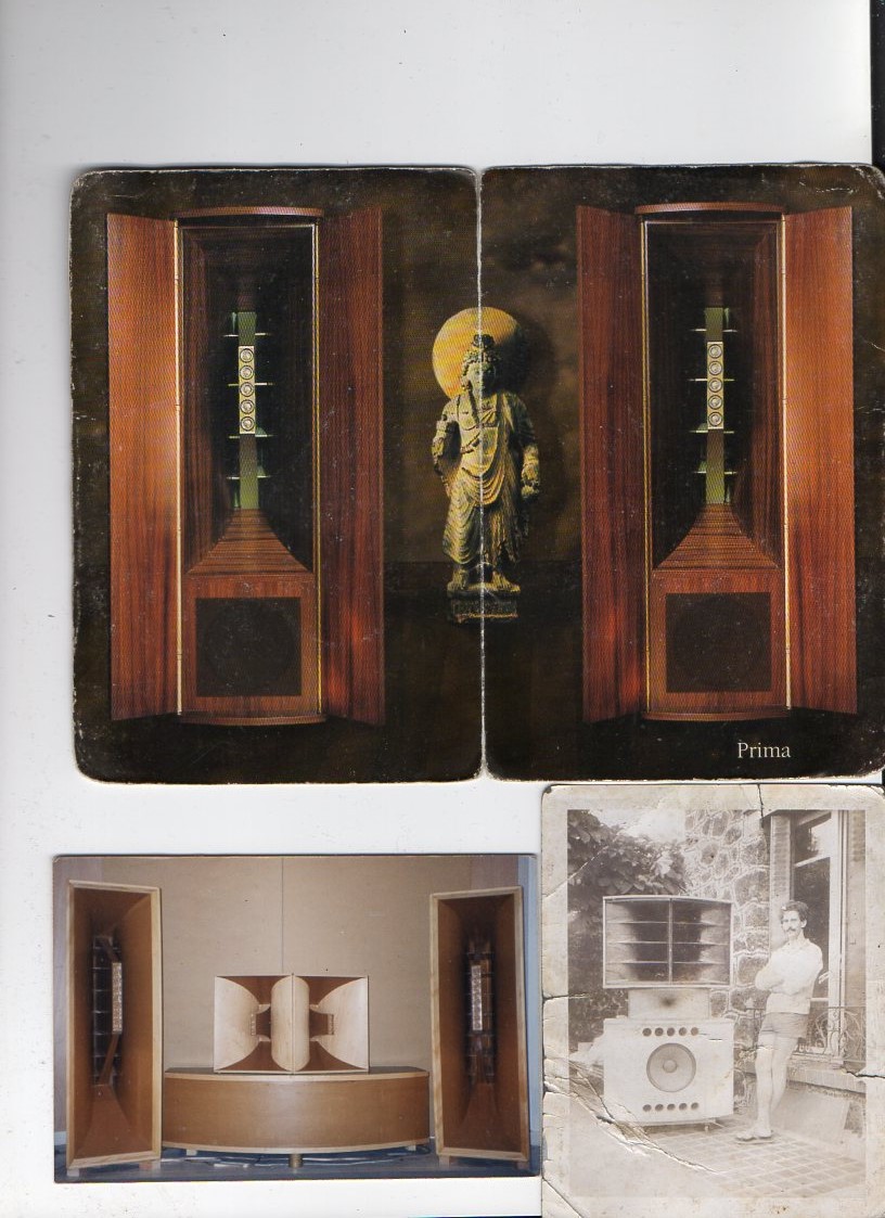

RE: Quel HP pour un pavillon estrade qui cogne fort ? - LargeBande - 21/02/2016
Bonjour.
Voici Jys.
[attachment=12955]
Evidemment, pour un pav de grave calculé avec un angle solide < 2pi, le "sol" doit doit jouer le rôle d'un miroir acoustique, donc réfléchissant.
Bravo david !
Patrick
