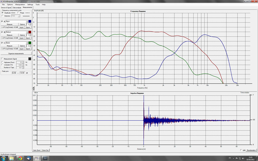

RE: FILTRE SERIE - Dominique-Tanguy - 07/05/2011
Voici une mesure individuelle de chaque HP. Il ne faut pas s'attarder sur les creux et les bosses du HP de basse sur cette mesure, mais plustôt sur le fait que le medium ne semble pas suffisamment atténué.
On reconnait la courbe du 291-16 et du pavillon 1505B, qui perd 5 db à partir de 2,5 K.
On verra sur la courbe d'ensemble que la mesure individuelle de chaque HP, sur ce type de filtre, n'est pas appropriée (comme le schéma le laissait penser)...

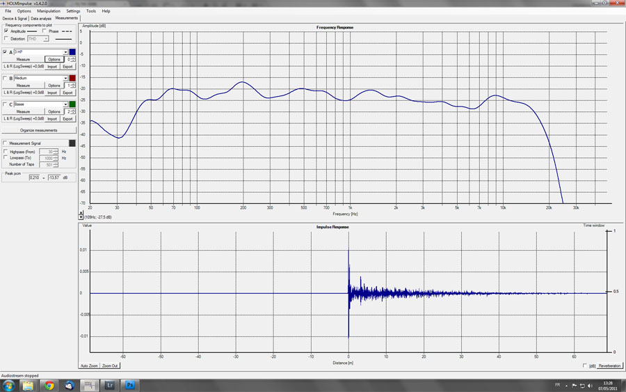

Les 3 HP ensemble. Le micro est à 3 m en position d'écoute, à 1 m du sol.
Le 2405 est tourné vers le micro.
J'utilise les réglages du préampli pour rémonter les basses en dessous de 150 Hz. Les aigus sont à 0.

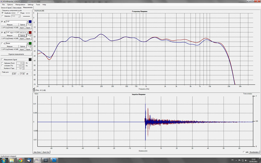

Je n'aime pas trop écouter les 2405 dans l'axe. Je trouve qu'on les entend trop. Dans cette dernière configuration, ils sont tournés vers le mur (en bois 1 m derrière) qui agit comme un déflecteur. Ils sont atténués et je remonte le niveau général avec le correcteur du préampli, ce qui me permet de corriger la courbe du 1505B.
On voit la résonnance sur le graphique du bas. En terme de phase, probablement pas idéal, mais à l'écoute, c'est nettement mieux que la configuration précédente.
Je viens d'écouter "after hours" de Sarah Vaughan. Sublime...
