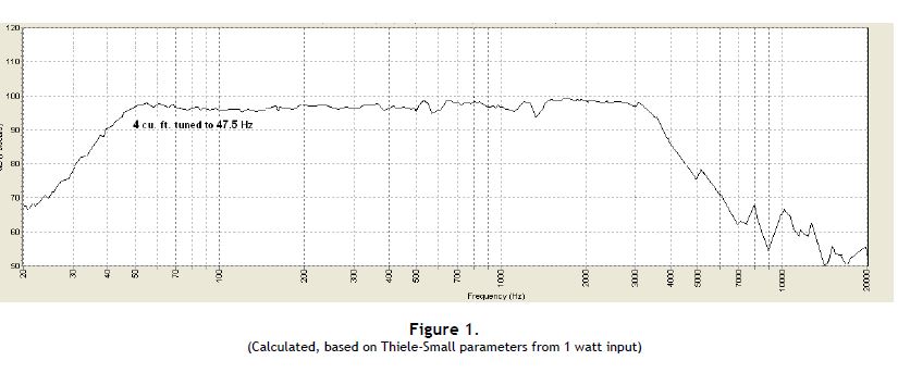

" Je m'attends aussi à une courbe de réponse in-situ beaucoup plus "montante" que ce qu'affiche GPA
Il y a pas mal de discussion à ce sujet, et tu en sais plus long que la plupart d'entre nous sur les Altec/ GPA ( et plein d'autres choses Wink )
Juste pour sourire un peu , si on regarde la fiche technique :
Et la petite ligne mentionnant que c'est juste calculé . Parce que la courbe présentée est simplement une belle arnaque et impossible à obtenir sans filtrage ... Pas cool ...
Jean

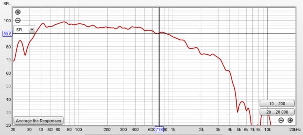

C'est malheureusement la cas de beaucoup de données "constructeur"....
Audax et Audio Technology fournissent des choses plus fiables (par exemple). Cela dit, la réponse de mes 515-8C dans leur bande est très correcte, ci dessous une mesure de proximité genre 50 cm de mes 515-8C dans leur charge avec un filtrage prévu pour 800 Hz (la self série du filtre est un peu forte, ce qui induit une pente légèrement descendante dans la bande d'intérêt).
