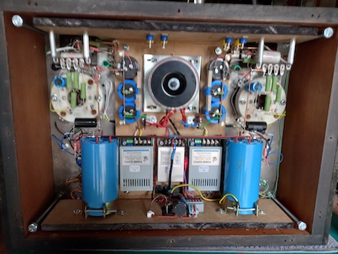

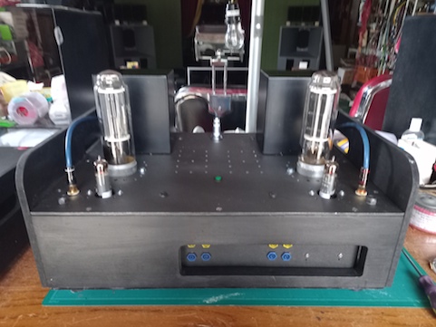

ayant reçu mon transfo, voici la partie amplificatrice terminée.
contrairement aux tubes 845 et 211, les tubes n'émettent pas de luminosité lors du fonctionnement.

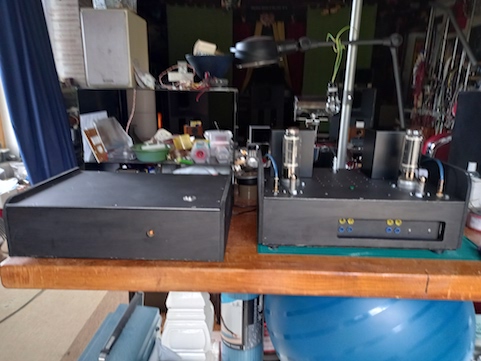

L'ampli avec l'alimentation haute tension dédiée au tube de puissance.

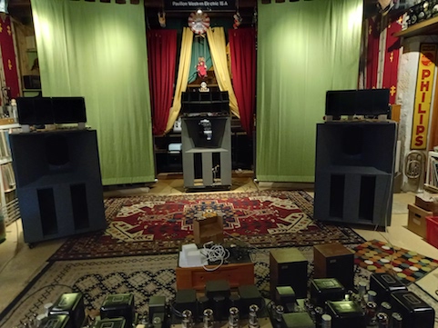

Les VOT en configuration A7 qui sont en cours d'assemblage et de réglages.
Tout ce que je peux dire, c'est que malgré des longueurs de câbles très importante, lors des tests, les VOT que je viens de mettre en service sont hyper rapide avec un son très précis et
ça tape comme il faut, le 416-8A répond avec très peu de trainage.
C'est vraiment impressionnant pour un single de moins de 15 watts, ce respect des timbres et du rythme qui est des plus agréable à mon écoute.
