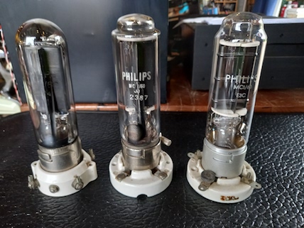

Le choix s'est porté sur le tube dont la photo est jointe (plus loin).
Vous y voyez la même référence de tube dont la fabrication s'est étalée de 1930 à 1945.
Il est à utiliser avec une tensions allant jusqu'à 1000 volts avec un chauffage de 4 volts et 3,3 ampères.
Le premier à gauche date du début de sa fabrication en 1930.
Le dernier à droite est la dernière génération jusqu'à 1945.
Celui du milieu a été fabriqué entre ces deux dates.

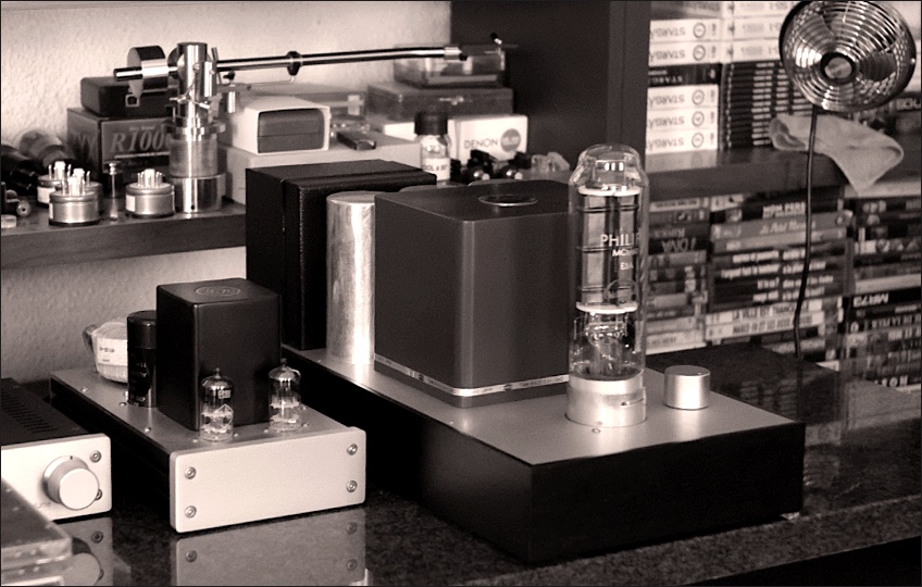

L'ampli est un Single End.
La bande passante va de 20 hertz à 20 000 hertz dans plus ou moins 1 db, soit dans 2 db.
Le taux de distorsion est de moins de 1% à 12,5 watts (énorme sur des VOT).
Il n'y a pas de contre-réaction.
80 % des éléments utilisés étaient dans mes tiroirs dont l'alimentation haute tension du tube de puissance, une partie des condensateurs, la self, les transfos de sortie, les bois, les plaques, les supports et beaucoup de quincailleries.
10% de la quincaillerie provient de chez Bernard, un audiophile du coin.
Les 10% restants ont été achetés chez Mouser, Radioélec et ABL.
Le montage et l'assemblage est de mon cru.
Les chiffres annoncés ont été vérifiés dans ma pièce à musique en condition réelle par Pascal et correspondent à aux données théorique calculées par Pascal.

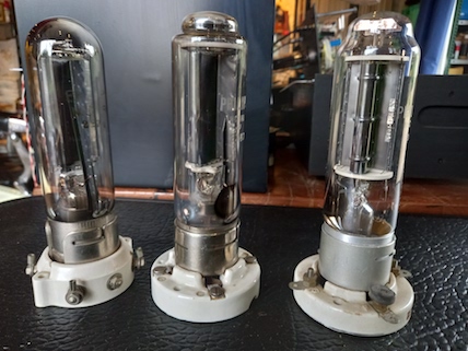

Voici les trois générations du tubes de puissance, c'est celui de droite qui est utilisé pour l'ampli.

En effet, ce sont des MC1/60 tube à priori Français.
Sur la photo, on peut y voir les évolutions dans la construction de ce tube.

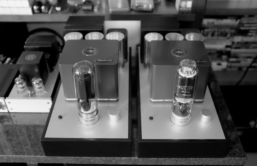

L'ampli est construit en deux blocs.
Le premier élément contient une partie de l'alimentation haute tension supérieure à 800 volts constituée du transformateur d'alimentation, des condensateurs et de la Self de filtrage.
Le deuxième élément contient la partie finale de la haute tension des MC1/60, trois modules de chauffage dont deux en 4 volts et un en 6,3 volts ainsi que la haute tension des tubes driver avec leur transformateur dédié pour deux alimentations séparées.
Et bien sûr toute la tripaille qui permet de faire fonctionner l'ampli coté modulation dans le deuxième élément.

Les MC1/60 sont des tubes Philips, donc à priori construits en Hollande, mais je n'en suis pas totalement certain, les TM100 sont par contre des tubes français....

Le Tube d'entrée/driver retenu, après de nombreux essais et simulations est la E80L utilisée en vraie pentode. Sauf erreur, c'est aussi une lampe Philips type SQ.
Après les mêmes essais, nous avons retenu le couplage par condensateur, un transfo inter-étage n'apportant pas de différence (amélioration ?)...sauf au poids de l'ampli.
Mes études ont fait apparaitre une assez bonne synergie entre ce tube et la MC1/60 en SE à deux étages.

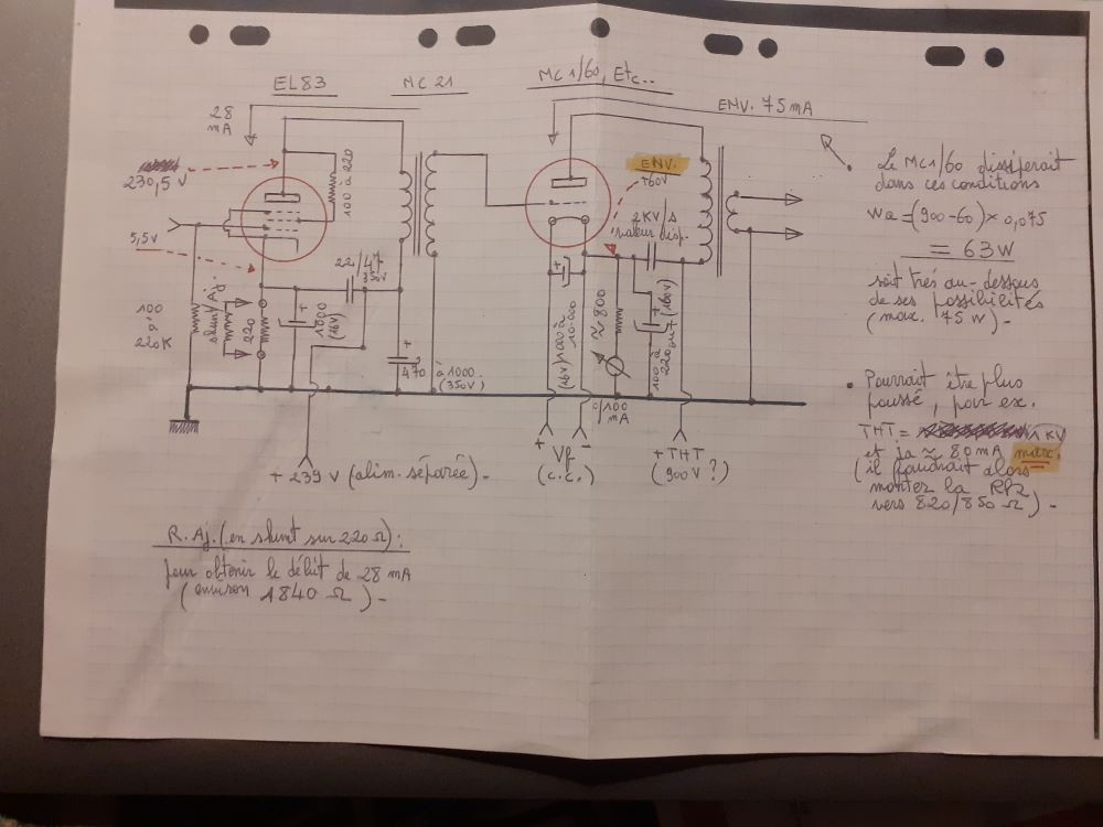

A mon avis le E80L est un très bon choix...
Schéma de la main de Marcel Roggero avec le EL83 et le NC 21
