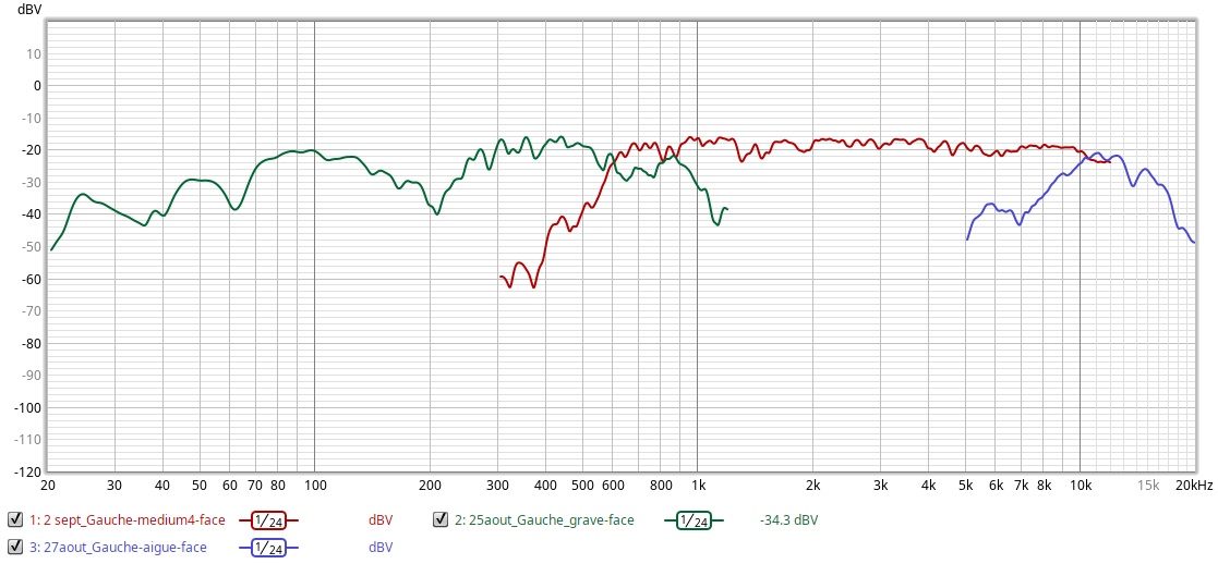

Le concepteur de ces caisses, c'est YM que tu connais, je pense. Elles ne sont pas très grosses, 70l environ. Cela fait très longtemps qu'il travaille avec ces hp et avec M Fertin, du temps de Fidelta, déjà, et c'est là que j'avais pu apprécier les qualités de hps Fertin.
Telles qu'elles sont là, elles peuvent servir (et elles sont en fonction ailleurs) avec simplement un tweeter par dessus, bien entendu le filtrage est très différent.
J'ai fait des mesures, bien sûr et YM m'en a fait passer pas mal lors de nos discutions mais je ne voulais pas polluer ce fil qui est juste une présentation.
Voici 2courbes obtenues dans mes essais:
Tout d'abord le LB 12-ex tout seul sans filtrage
Et voici la réponse générale actuelle de mon système:
Bien sûr on n'obtient pas de l'infra avec un 30cm, il faut alors ajouter un gros diamètre.
J'y pense mais je ne suis pas du tout certain d'y aller.
Ma recherche était surtout orientée vers la réponse impulsionnelle, et là il est très fort.
