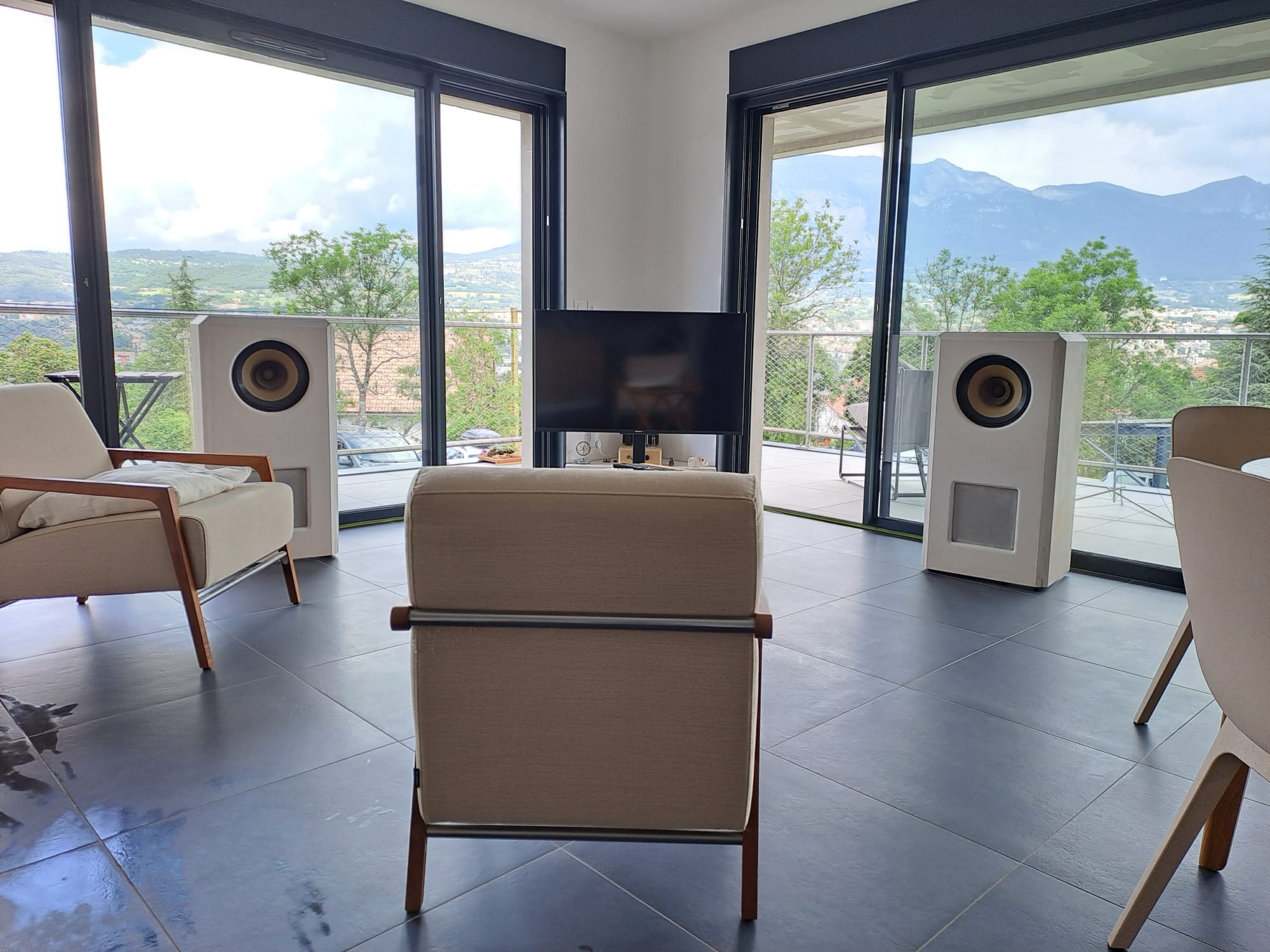

RE: Comment juger/quantifier les améliorations - Jacques Cande - 07/06/2023
Hello
Donc j'ai modifié la configuration voici la photo.
Je reviens sur mon jugement précédent et confirme que cette configuration est plus agréable à l'écoute.

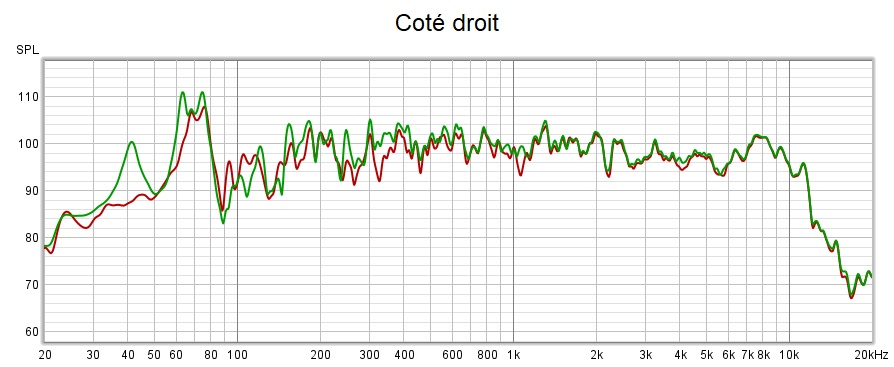

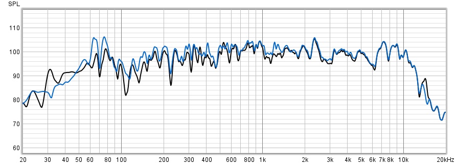

Dans le but d'identifier les gros problèmes, j'ai procédé à des mesures depuis le fauteuil.
Mesures portes fenêtres fermées puis ouvertes vers la TV ou ouvertes à l'opposé de la TV.
Cette dernière position donne des résultats intermédiaires entre les deux autres.
Afin de comprendre l'effet des ouvertures, voici les graphes comparant fermé à ouvert coté TV.
Coté droit  Rouge ouvert coté TV Vert Fermé
Coté gauche Noir ouvert coté TV Bleu fermé
Il est clair que pour des raisons de confort énergétique entre  le 21 septembre et le 21 mars, il faut travailler la configuration fenêtres fermées.
La question est: par quel bout prendre le problème de l'atténuation?
Encore une fois merci pour vos suggestions. Bonne apprès midi, Jacques
A partir de là, comment progresser?
Comment atténuer ces modes

Bonjour Jacques,
tu cherches c'est aussi une partie du plaisir de progresser.
Tu remarques déjà que l'ouverture/surface proche modifie beaucoup le grave (diffusion omnidirectionnelle et salle en modal), comme précisé c'est la réflexion au mur (distance) et annulation par retour qui fait une partie des trous et bosses du grave. Tu peux moduler ces distances, et voir le résultat et écouter.
Je te conseille plutôt de regarder/mesurer 1 seule enceinte à la fois c'est plus informatif (et même plus désolant, c'est pour tout le monde pareil Big Grin ) pour voir vraiment les changements, que le mélange des 2 enceintes plus "moyenné", tu verras aussi les différences entre elles (avec leur placement) en les superposant dans REW.
Pour le haut c'est moyenné par la mesure des 2 enceintes ensembles, par la réverbération de la salle, on peut observer/imaginer au vu de la courbe en gros qu'au point d'écoute tu n'as pas de gros déséquilibre ou grosses résonances semble-t-il, c'est déjà grossièrement un bon point dans ton "flou".
Pour plus d'info tu pourrais faire une mesure de proximité pour voir ce qui sort vraiment de chaque l'enceinte et quelques mesures à différentes distances pour t'illustrer l'influence progressive de ta salle ou juste celle de la distance de mesure+salle.
Passons aux solutions
Si tu veux un gain tout de suite sans traitement, tu peux placer système et PE sur un triangle plus petit, 1 à 1,5m de côté, tu augmentes le rapport entre direct (ce qui sort de l'enceinte) et le diffus (la réverbération de la salle), tu auras moins de flou/pollution. Tu peux aussi centrer ce triangle plus vers le centre de la pièce pour tout (enceintes et PE) éloigner des murs (réduire leur influence), bon c'est pas si simple le centre de la pièce est souvent une zone où le modal (trous et bosses dans le grave) sont les plus importants (en config longitudinale classique, en oblique sûrement aussi, on conseille la position à 1/3 salle que centre pour ton info, grossièrement).
Plus précisément, essaie d'éloigner les enceintes de 1 à 2 m des fenêtres (influences sur le grave plus particulièrement) ensuite essaie de trouver un point d'écoute équilibré (ou qui favorise le grave pour aider tes LB). Essaie pas mal de combinaisons de position en modulant le placement du triangle dans ta piéce et sa grandeur (écartement et profondeur PE), puis le pincement des enceintes... ça en fait des positions et des interactions, bonne gymnastique.
Cela se cherche aussi progressivement sur le temps, sur le rendu de différentes écoutes, l'oreille s'éduque aussi à ces changements/placements, ce qui permet aussi d'être petit à petit plus précis ou ciblé.
En gros tu poses tes enceintes dans une position, tu te mets à la pointe du triangle, tu écoutes l'équilibre, le résultat, ensuite tu t'avances et te recules sur 1 m (chaise à roulette hauteur oreille idem ton fauteuil, ou le mettre sur patin pour glisser), tu entendras que le grave (modal) va pas mal moduler en plus ou en moins, le grave choisi, ensuite tu peux pincer ou ouvrir pour ajuster le haut en plus ou en moins ou scène stéréo/fusion (ça va remodifer un peu le grave Big Grin ). Et on recommence sur une autre position pour chercher ! Et... Big Grin

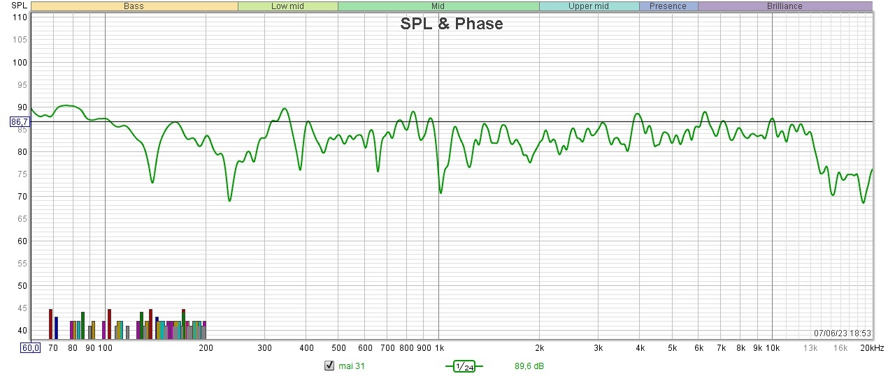

RE: Comment juger/quantifier les améliorations - boris - 07/06/2023
Pour une meilleure compréhension, il faudrait afficher Decay et RT60, les courbes SPL ne m'ont pas l'air si mal et ne montrent rien, j'ai du similaire avec mes FANE 12-250TC
[Image: dgg1.jpg]

RE: Comment juger/quantifier les améliorations - diy44 - 07/06/2023
Bonsoir Jacques,
Les mesures vous montrent tout de même que :
- le système est à base de large bandes, pas de grave, pas d aigu
- la pièce provoque des raisonnances multiples
- la présence de modes à 40, 70...
- cela va être compliqué de dissocier pièce et enceintes aux mesures
- les solutions vont être lourdes ( profondeur des traitements et placements de ceux-ci)
- l' égalisation ne servira à rien ou presque
- la pièce ne mérite pas trop de prise de tête.
