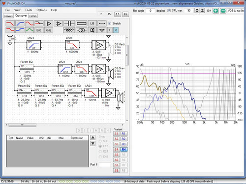

(27/09/2024-05:14:09)xtof a écrit : mastro si tu veux des EQ particulières donne moi la fréquence, le gain et le coéf Q.
merci ,
pour progresser , en ciblant en priorité les eq sur les modes de la piece qui sont les plus genants à l'ecoute ..

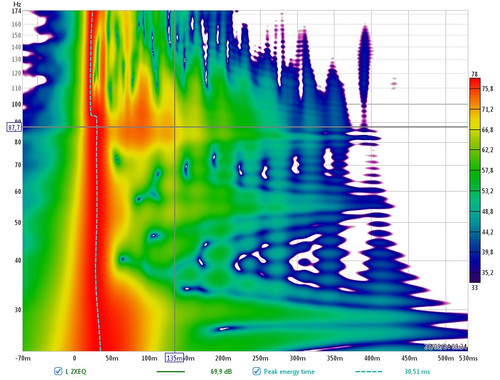

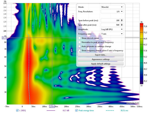

waterfal et wavelet de la derniere mesure de Christophe avec deux eq 26hz et 77hz
[Image: dQhBw6x.md.jpg]
[Image: dQh5TLN.md.jpg]
c'est ok a 26hz et assez bien pour le mode autour de 50hz , mais la resonance autour de 86hz est accentuée .

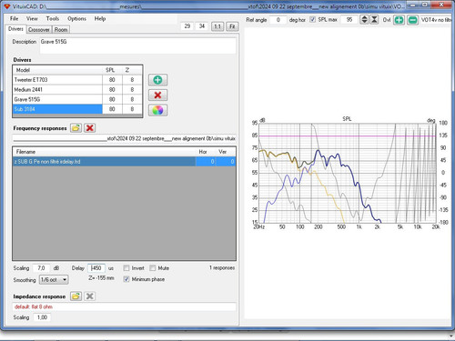

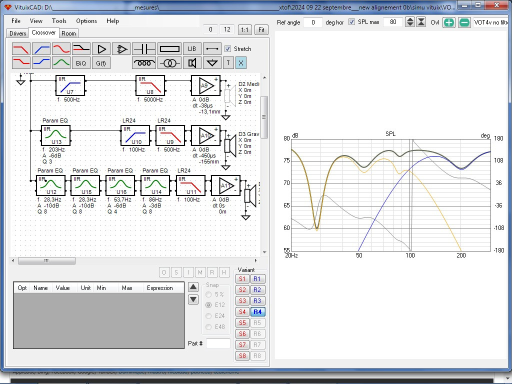

je te propose de tester :
4 eq sur le  sub ,
1 eq a 200hz avec le grave filtré a 100hz
[Image: dQNlwns.jpg]
les Q et affaiblissements peuvent etre encore affinées , mais la methode reste la meme ..
et de partager les mesures mdat loopback sub et grave separées au pe sans eq et avec eq .
[Image: dQhBO3Q.md.jpg]
[Image: dQhBhCb.jpg]
ensuite tu remontes le niveau global du sub dans le filtre numerique d'au moins +5db de maniere a etre plus ou moins proche du plat  :
[Image: dQhBAjn.md.jpg]
ensuite c'est l'oreille qui jugera , s'il faut rajouter et diminuer le niveau du sub

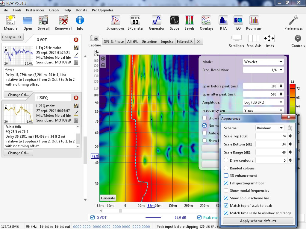

Comment arrives tu à ce graphique d'ondelettes ?
A partir de quelles mesures, et quels sont tes réglages des rew ?
Merci, Xavier.
RE: Comment j’ai allié la théorie à la pratique sur mon système 4 voies - mastro - 27/09/2024
(27/09/2024-19:55:43)Baoui a écrit : Bonsoir François,
Merci, Xavier.

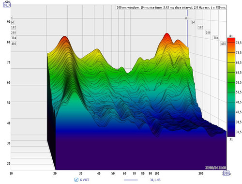

bonsoir Xavier
parametrage complet du graphe wavelet (mesure precedente du 25 sept sans aucune eq ):
[Image: dQ65wSn.jpg]
voici le graphe wavelet (avec le meme parametrage ) extrait de la derniere mesure de ce matin à 5 h (27/09/24) au pe du Sub et du grave de Christophe partagée dans ce message :
https://forums.melaudia.net/showthread.php?tid=12922&pid=219407#pid219407
[Image: dQ6KVDu.jpg]
[Image: dQ6KMNe.md.jpg]

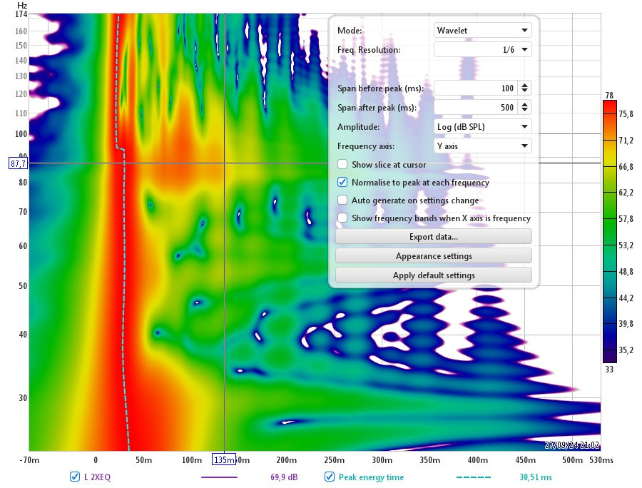

sans aucune EQ
[Image: dQ6Vfv2.md.jpg]

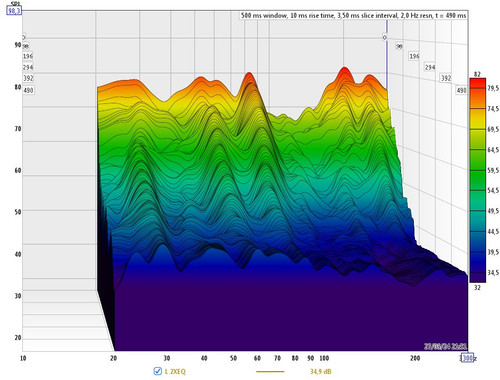

avec Eq negative ciblée tres precisement sur le mode 28hz , et une autre Eq positive qui releve simplement le niveau spl du SUB autour de 77hz  :
alors que j'avais plutot conseillé de tester en premier une seconde Eq negative ciblée sur le second mode autour de 54hz .
ensuite une autre eq negative autour 84hz .
ensuite une augmentation du niveau SPL de toute la voie SUB ...
ensuite des mesures des voies separées du SUB et du Grave pour analyser l'efficacité de la solution
proposée , qui se limite au point d'ecoute ..
[Image: dQ6VqpS.md.jpg]

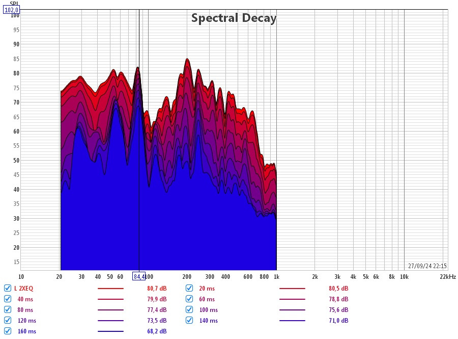

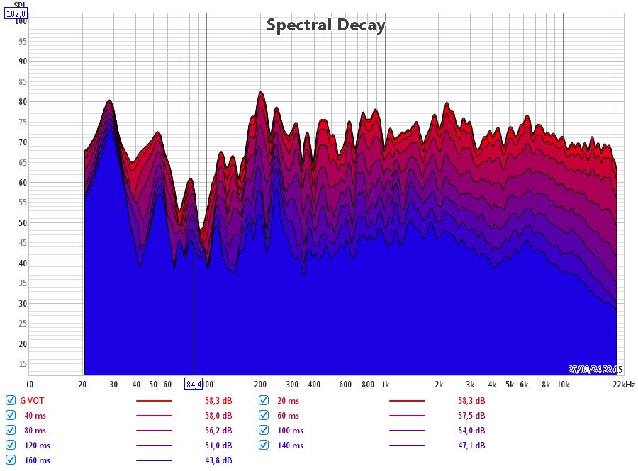

c'est plus clair avec l'analyse comparative des graphes Decay :
sans aucune eq :
[Image: dQPEr5N.jpg]
avec une eq negative ciblée sur le mode 28hz qui est tres efficace , plus une autre eq positive à 77hz
qui est bonne en amplitude mais qui n'est pas satisfaisante , dans le domaine temporel (avec visiblement aucune amelioration ) :
[Image: dQPEgJp.jpg]
