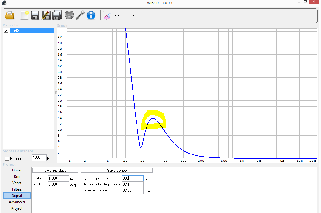

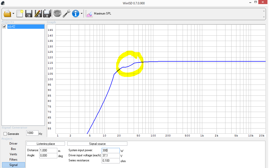

RE: Etude voie grave 40 - 400/500 Hz - JM Plantefeve - 18/11/2018
Bonjour Greg,
2 mêmes haut-parleur, même tension, avec le même branchement de bobine, la puissance varie selon le montage côte à côte ou PP (isobarik):
Je viens de faire la manipulation sous WinISD, effectivement. Mais c'est à mon sens par souci dans le fonctionnement du logiciel.
Deux tests à recouper :
  • 1 SB42 en 100l clos, SPL à 91.6dB/2.1V ; 1 paire de SB42// en 50l isobarique, SPL à 85.6dB à 2.1V ; alors que la sensibilité devrait être la même.
  • 1 SB42 en 100l clos ; 1 paire de SB42// en 50l isobarique, 2 SB42// en 200l clos : les 3 courbes d'impédances superposées, alors que seule le SB seul devrait avoir une résistance DC à 4.6Ω.
Bien à toi, Jean-Marc.
