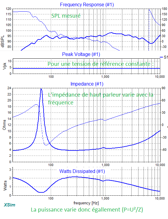

Les courbes de réponses sont données pour une tension de référence.
On ne mesure pas la sensibilité d'un haut parleur pour 1 w a 1 m.
En effet, la tension reste fixe (cas habituel) mais ce n'est pas le cas de l'impédance du haut parleur qui varie avec la fréquence, entrainant une variation de la puissance selon la fréquence, ce qui en fait une très mauvaise référence :

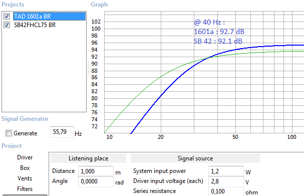

dans win ISD
TAD1601a VS SB42, charge BR dans les 2 cas, pour 2.8 v dans les 2 cas :
0.6 dB d'écart a 40 Hz.
Le 97 dB annoncé est une valeur prise beaucoup plus haut en fréquence, rien a voir avec la capacité a faire du grave, c'est courant sur les docs.

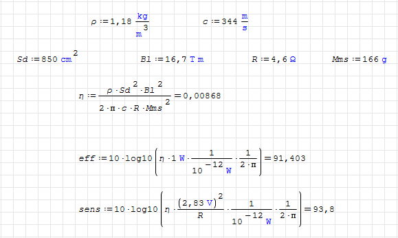

....mais je suis complètement perdu et je ne comprends pas comment un HP qui fait 91.5dB/W (à 1M, je présume) peut donner 100dB/W une fois dans sa boite... Comment ça marche?
Une fois dans sa boîte...? Ce n'est pas ce que j'ai écrit.
Le point de départ, cet écrit de mastro :

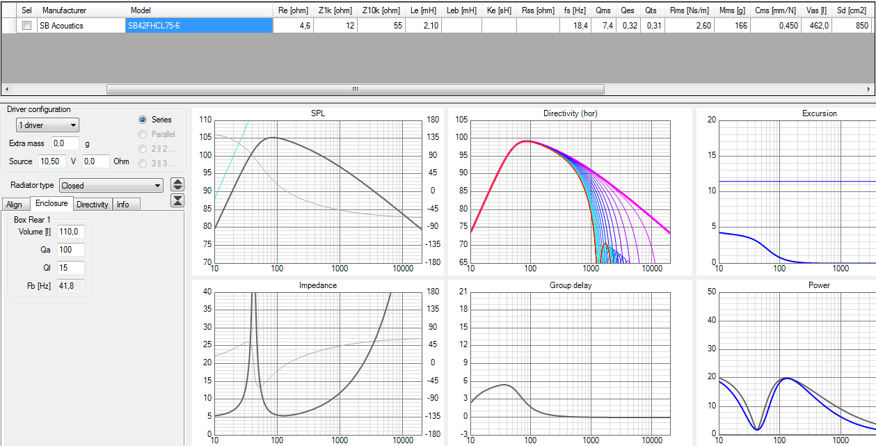

Si je regarde attentivement la courbe d'impédance du SB acoustic 42, Je lis plutôt 4 ohm sur sa plage d'utilisation , qui correspond à un rendement de 93db /2w et donc de 90db /W ...
Restriction, approximation, désinformation. J'ai poussé le bouchon en évoquant un point d'utilisation à 42Hz dans 110l. Pour illustrer la non pertinence du dB/W quand on dessine un aiguillage pour enceinte multivoie qui sera alimentée par un amplificateur dit de puissance en fait générateur de tension dans la plupart des cas.

Le SB42FHCL75-6 :
rendement nominal : 0.89%
efficacité nominale : 91.4dB/1W (autrement dit, sous 2.14V en bande utile) (Re=4.6R)
sensibilité nominale : 93.8dB/2.83V
réponse SPL en fonction de la fréquence : courbe WinISD (avec signal à 2.83V !) ; courbe VituixCAD ; courbe speakerbuilder ; ...
prix : 433€
Il est évident que le TL-1601a a un meilleur rendement que le SB42, de là à dire que le 1.82% du TAD est un haut rendement... Sensible à la cause énergétique, je persiste malgré tout à souligner que pour un aiguillage à haute-fidélité, ce sont les dB/V qui sont à aligner.
