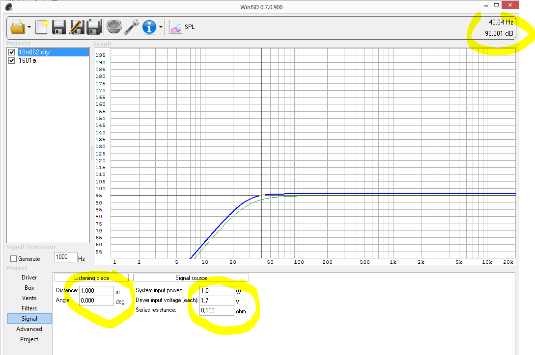

Ce SB42 a une efficacité nominale de 90.8dB/1W, une sensibilité nominale de 93dB/2.83V
à 42hz , la simu Winisd SPL donne un niveau théorique de 87,8db pour le SB42 et 94db pour un 1601a en BR ,
dans la pratique c'est moins dans les deux cas , mais amha l'écart de 6db reste ....
en bref , le SB42 conforte sa place dans la catégorie Bas Rendement ....

RE: Etude voie grave 40 - 400/500 Hz - LargeBande - 16/11/2018
Faut pas se fatiguer avec des calculs hasardeux les logiciels font ça très bien.
RE: Etude voie grave 40 - 400/500 Hz - mastro - 16/11/2018
LargeBande a écrit :Faut pas se fatiguer avec des calculs hasardeux les logiciels font ça très bien.
TAD 1601a (40hz , 92db) ?
BMS 18n862 (40hz , 95db )
vérifie ta base de donnée pour le TAD 1601a (97db) ,
il manque 2 db en sensibilité 1w / 1m !!!
Bien sur qu'il en manque 2 !
Si t'as l'habitude des simulations tu te rentras compte que les données constructeurs sont truffées de bordel! Simule le 1601a à partir des T&S issues de "pioneer" et tu verras.
Faut pas vivre dans la légende.
LargeBande a écrit :Bien sur qu'il en manque 2 !
Ca me chagrine parfois de voir ici des gens qui ont pour ambition de se construire un systeme performant de 1985...
97db !!!!
TL-1601a SPECIFICATIONS Voice coil impedance: 8 ohms. Lowest resonance frequency (fo): 28Hz. frequency range: 28 - 1,000Hz. Rated input power: 150 watts. Maximum input power: 300 watts. Sound pressure level: 97dB/W (1m). Equivalent mass (infinite baffle): 4.1 oz./117g. Qo: 0.31. Total magnetic flux: 260,000 maxwells. Magnetic flux density: 11,800 gauss.
