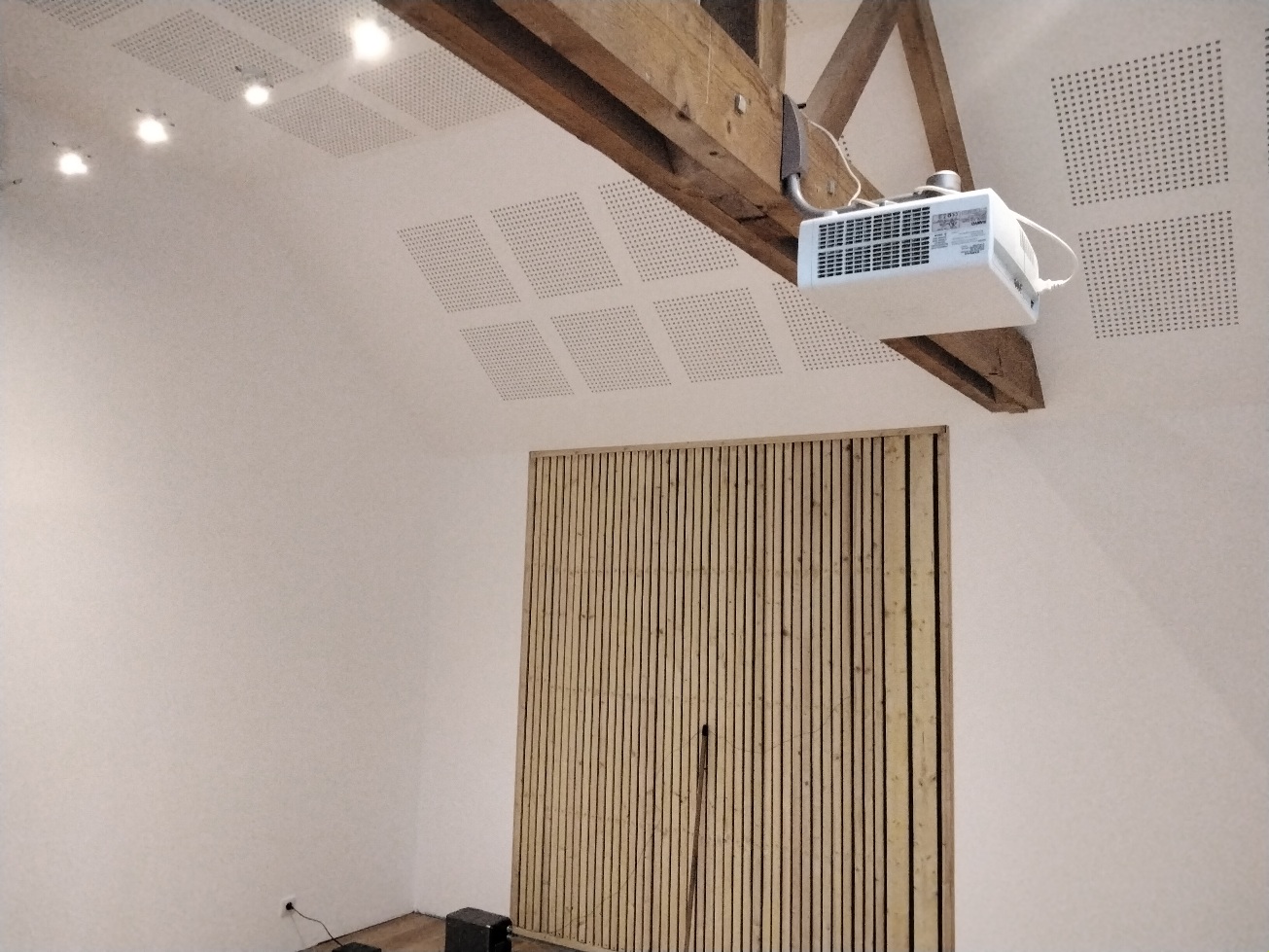

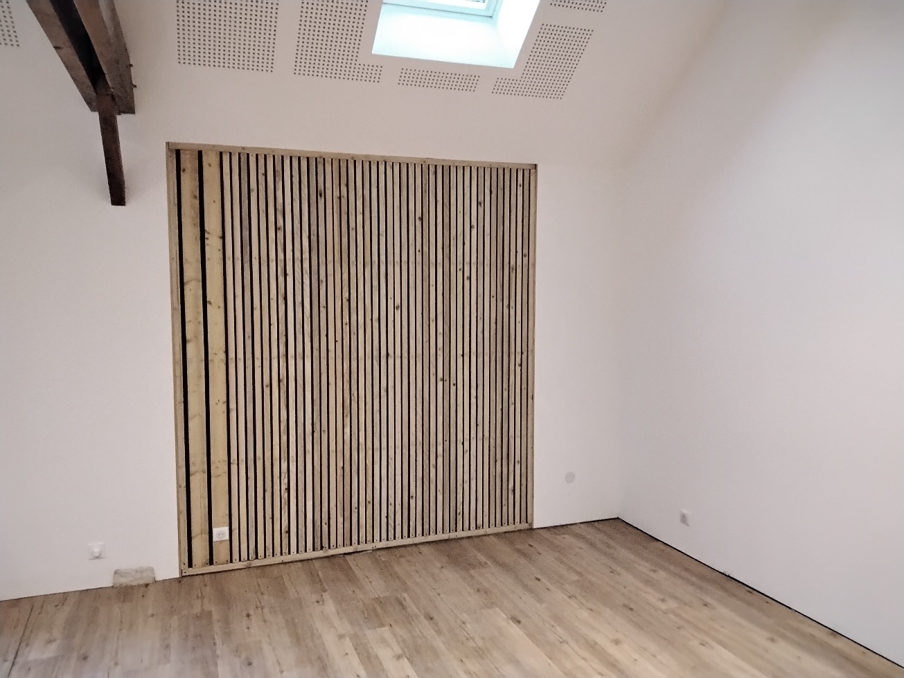

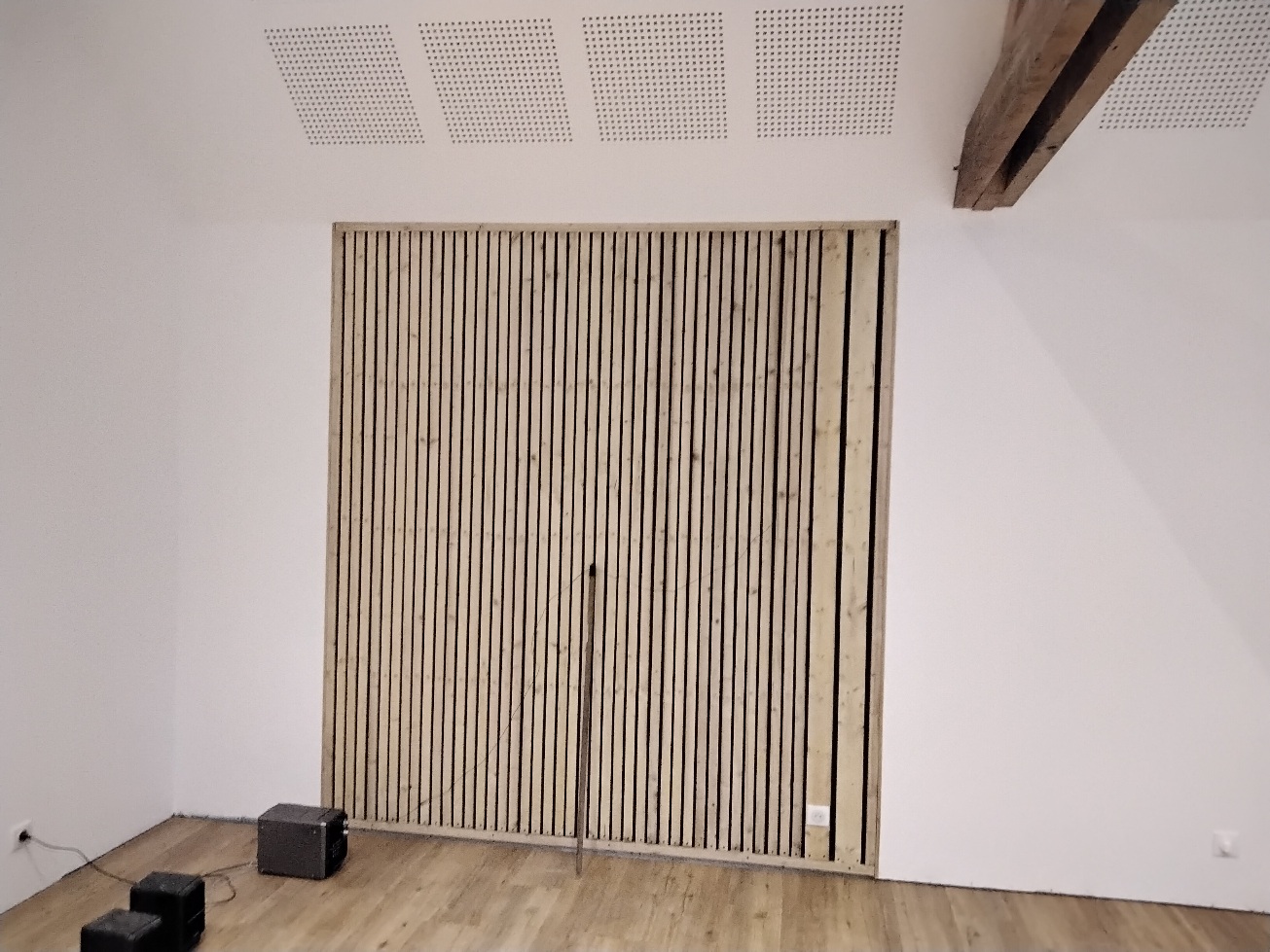

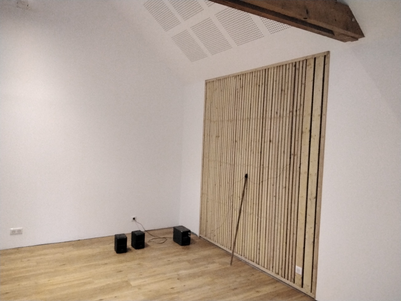

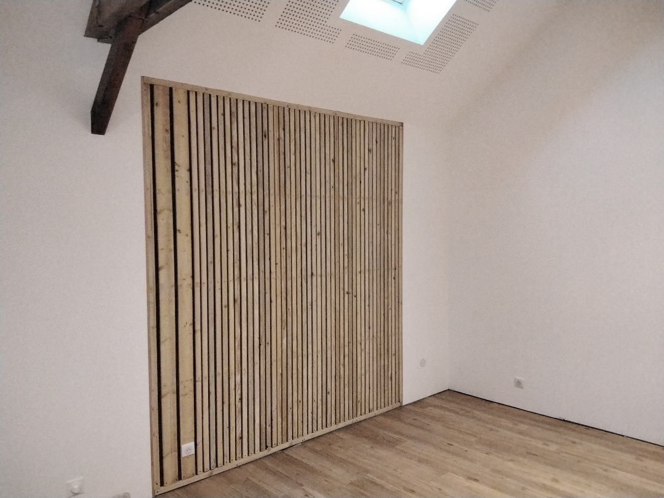

J’ai fini la pose des liteaux sur les murs latéraux côté enceintes ( pour casser les premières réflexions), posé les luminaires au plafond ( spots sur cables ) et mis le revêtement au sol.
Il reste à poser les plinthes, mettre les chauffages et ENFIN, je pourrais mettre en place mon système et écouter de la musique Big Grin Heart
Le cadre de liteaux côté gauche
Le cadre de liteaux côté droit
Le rétro projecteur a même été posé

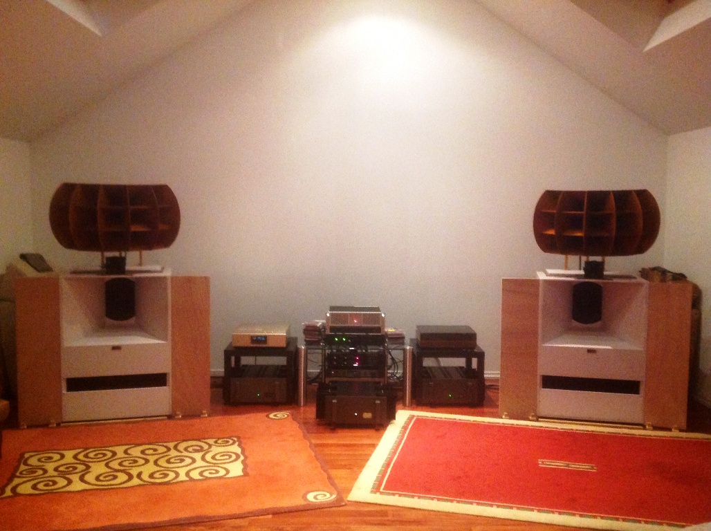

Je vais remettre dans un premier temps, mes Voix du théâtre que j’utilisais dans mon ancienne salle de musique
Les Altec 817, la 4eme voie attendront un peu.
Mon système dans mon ancienne salle de musique
Mais ce n’est que partie remise, car je compte bien les installer tres prochainement : j’ai encore quelques éléments à rafraîchir ( comme mes Altec 1003 qui ont besoin d’un coup de peinture), trouver un ampli de remplacement de mes blocs mono Krell KMA 160 etc...

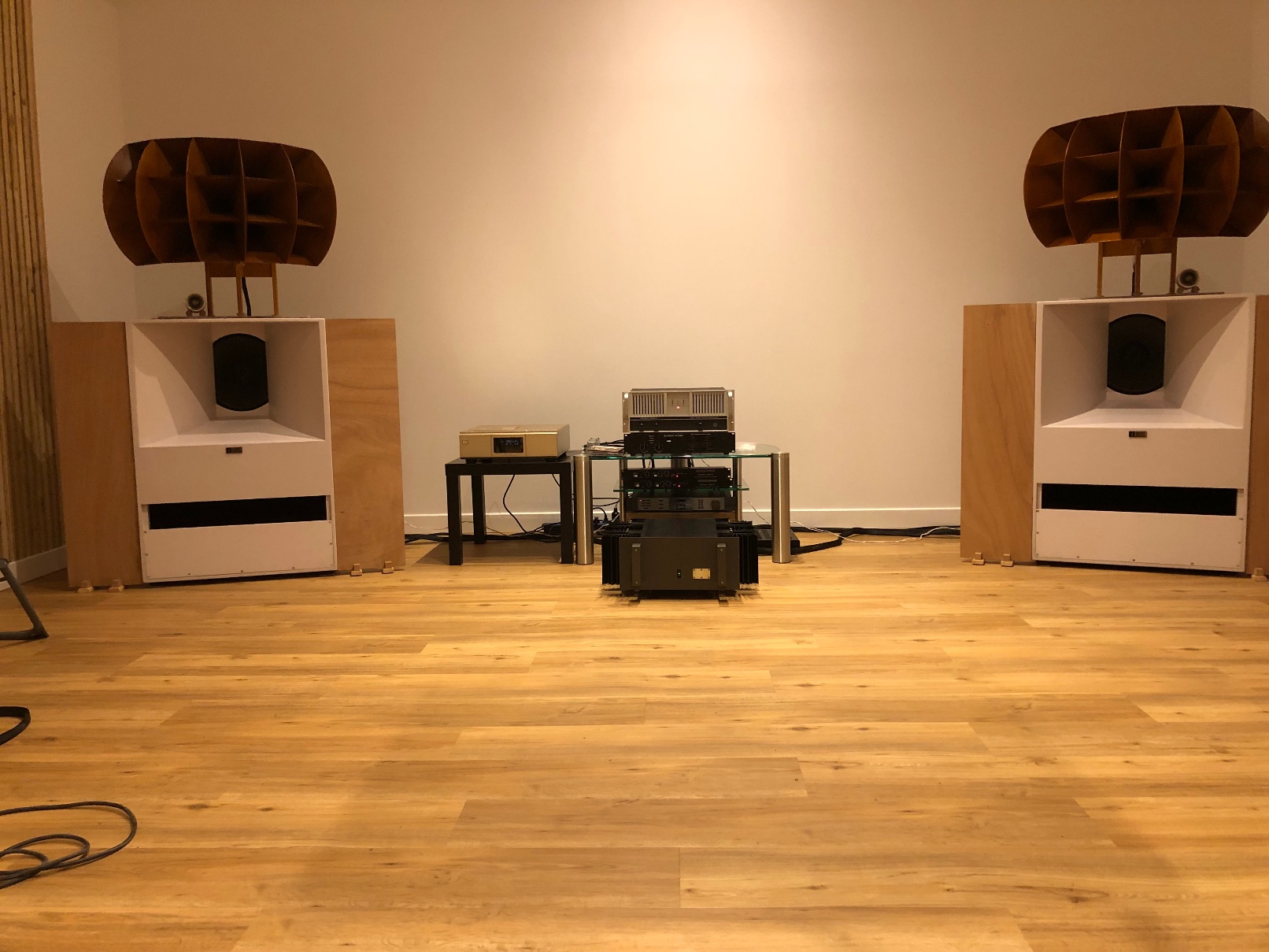

RE: Construction de ma nouvelle salle de musique - Altec vot - 05/11/2023
Ça y est, j’ai enfin installer mon système et commencer à écouter de la musique Big Grin Big Grin
Il a juste été branché sans réglage, mais les premiers résultats sont plus que prometteur

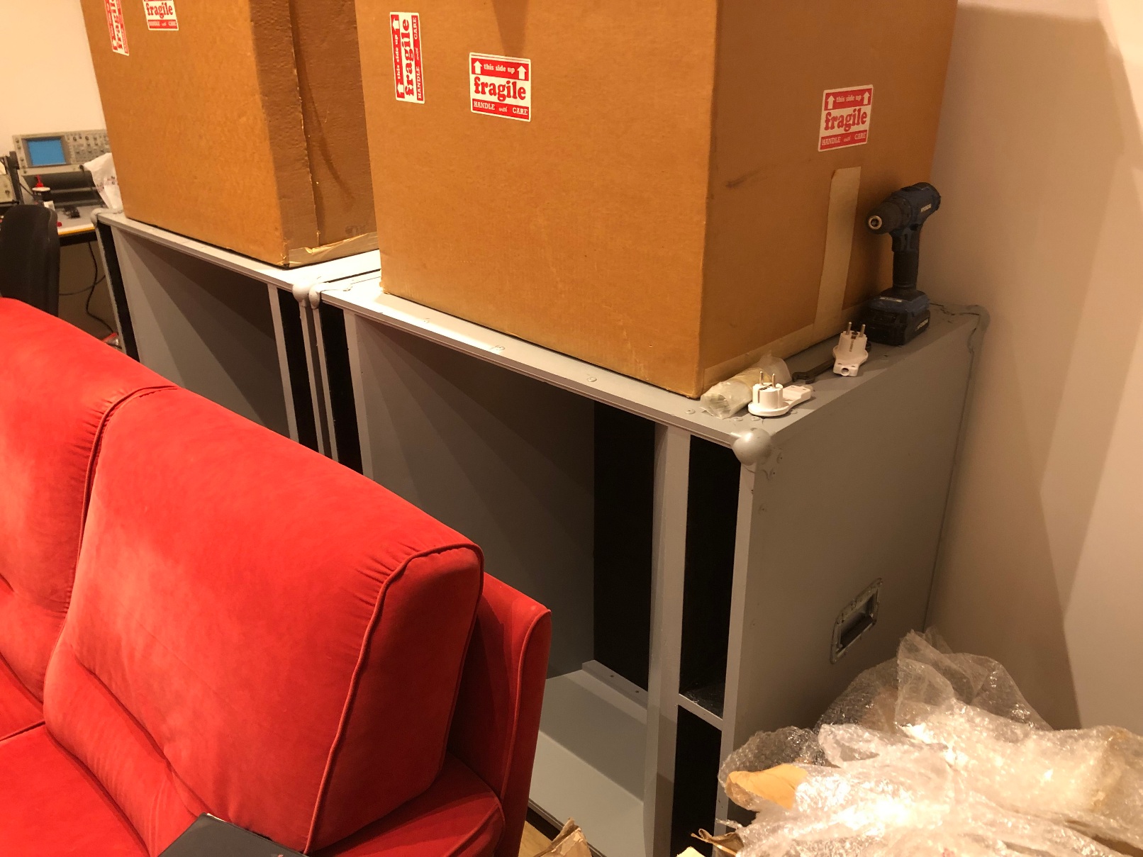

Pour l’instant j’ai mis mes ancienne Voix du théâtre 825, mais dans un futur proche je compte installer les Altec 817 avec des Altec 515B ou des 515-16G (2 HP par enceinte)
Ces HP sont différents, mais ont tous les 2 leurs avantages et sonnent superbement: le choix va être difficile et long avec de nombreux essaies
Les 817 attendent sagement derrière le canapé : leur tour viendra ...
Pour l’instant j’ai mis des Altec 515-16G dans mes Voix du théâtre, car c’est ces derniers qui étaient en place quand j’ai démantelé mon système dans mon ancienne maison, comme j’avais fait les derniers réglages avec eux, je préférais, pour une question de faciliter, les remettre en place.
Comme, au moment de mon déménagement, j’ai vendu mes blocks mono Krell KMA 160, je suis pour l’instant en bi-amplification, filtre actif ( Altec 1631A)
Je vais enfin pouvoir trouver le temps pour assembler le K 209 + Grand Floyd que j’ai acheté il y a 2 ans, mais je n’ai jamais pu le construire, trop occupé à faire ma pièce.
Une fois monté, je l’intégrerai dans mon système, je pense dans la voie medium ( à voir à l’écoute)
S’il "chante" aussi bien dans mon système qu’il le laisse présager, j’en recommenderai un 2eme ( si Grand Floyd et Dominique refont de nouveau une vente) pour avoir 2 blocs mono.
J’ai cru comprendre que l’on pouvait les passer en bloc mono ....
Je pourai alors repasser en tri-amplification

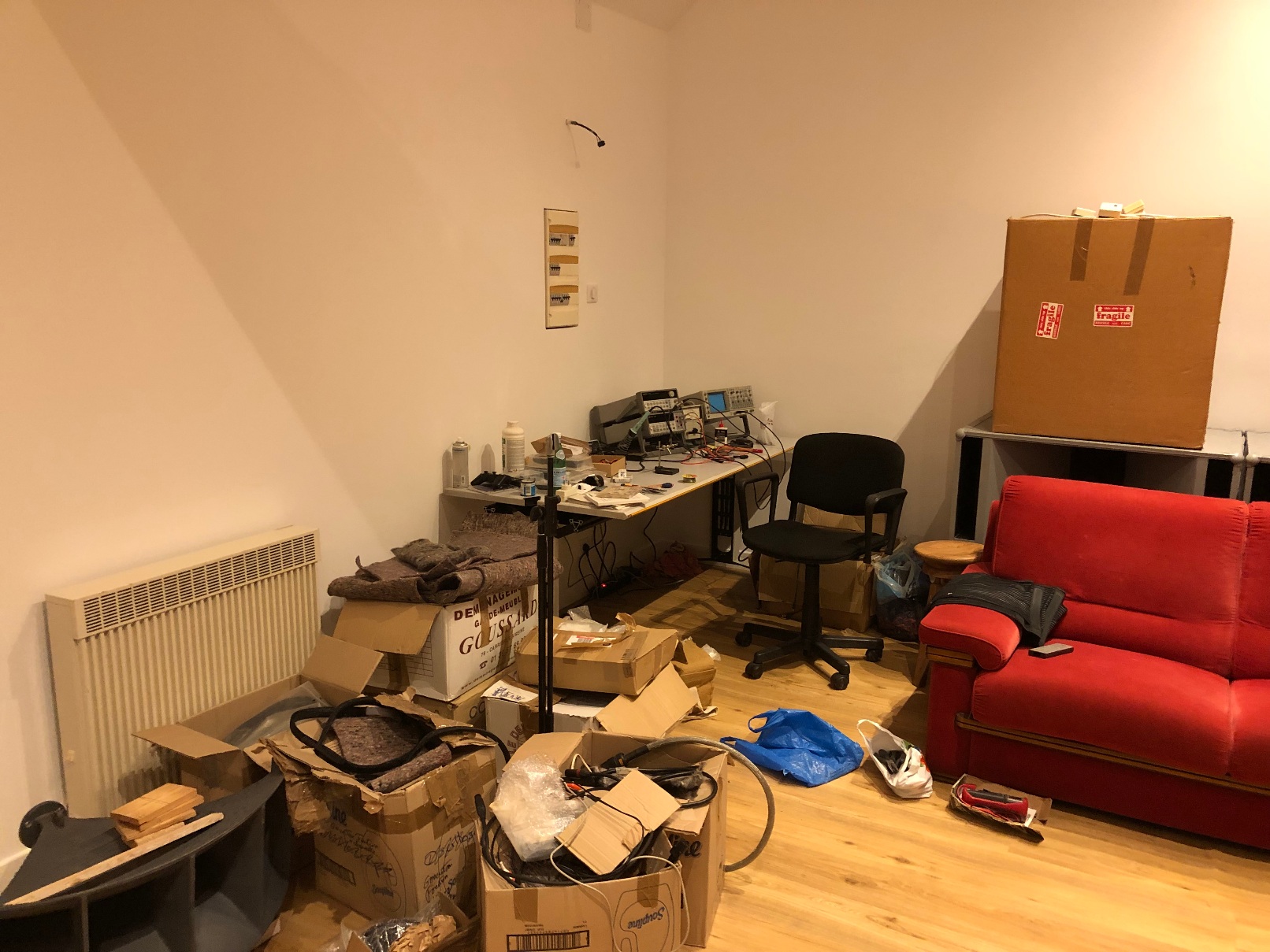

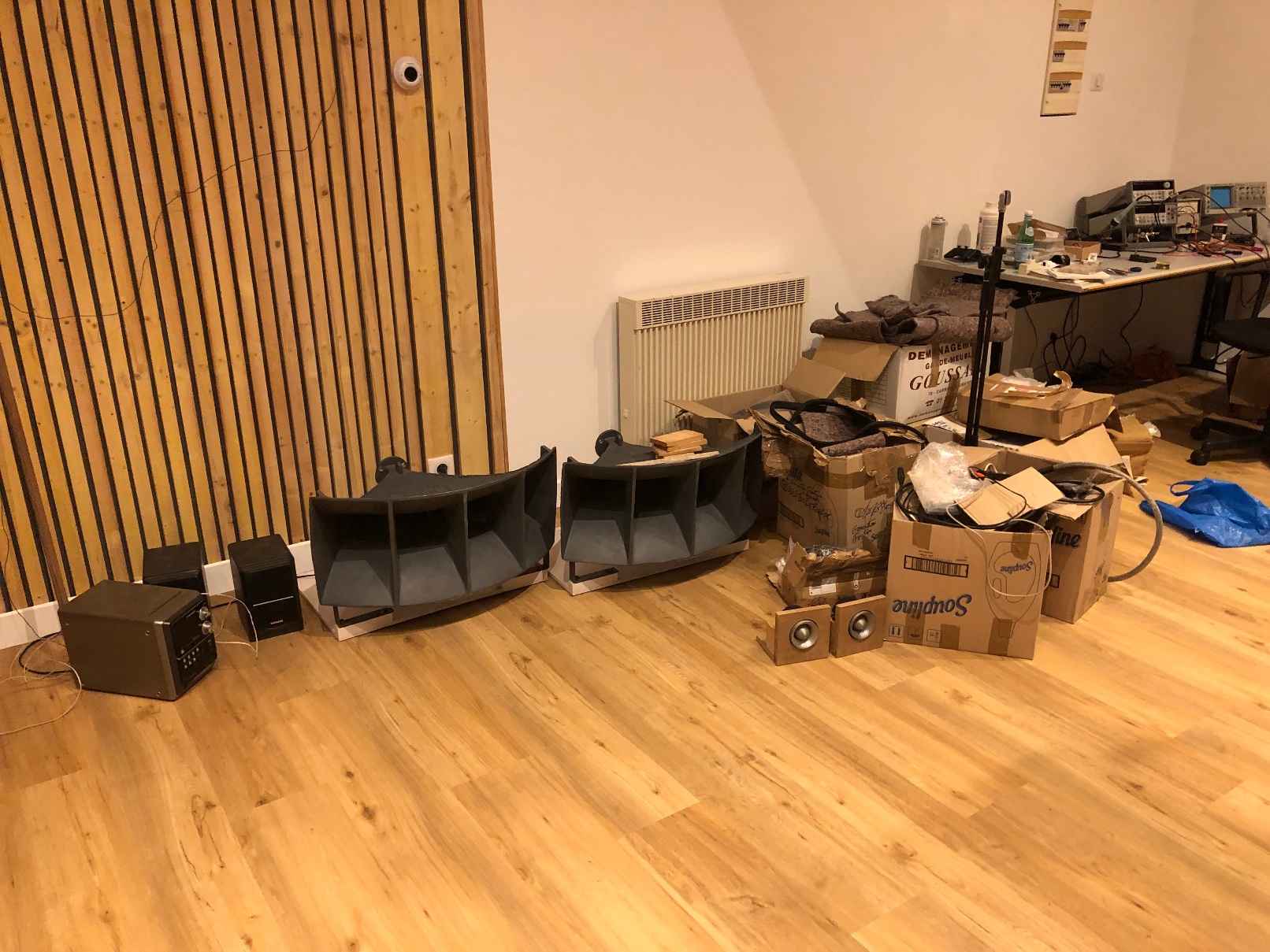

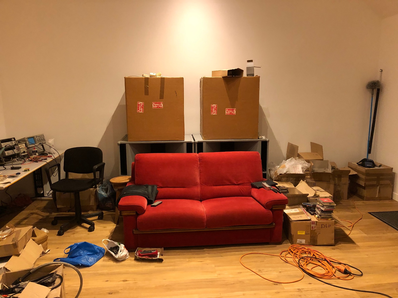

Il me reste encore quelques finitions, ranger un peu la piece qui est remplie de cartons. HP, pavillons etc... et surtout régler le système qui pour l’instant à juste ete mis en place à la va vite.
Mais, je peux dire, après avoir écouter quelques disques que je connais bien pour les avoir écouter souvent dans mon ancienne salle de musique, c’est que c’est vraiment prometteur...
La salle à déjà un bon son avec très peu de résonance/ reflexions et avec de bonnes basses propres
Comme je vous le disais il me reste quelques finitions et améliorations à effectuer
Je dois, en premier lieu, amortir le mur derrière mon point d’écoute.
En attendant, j’ai placé sur les 817 deux gros cartons qui aident bien Rolleyes
