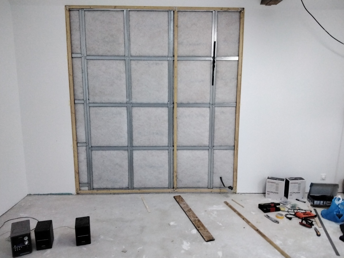

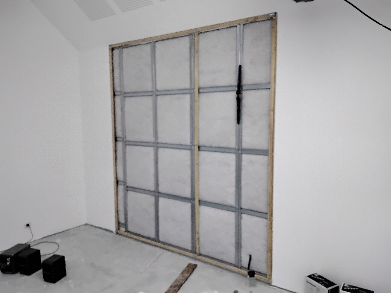

J’ai fini l’électricité ( tableaux, prises, boîtes dérivation etc ....) fait le cadre pour l’emplacement des liteaux, solives pour casser les premières réflexions et posé la mousse acoustique
Mousse acoustique et cadre de chaque côté de la pièce cote enceintes

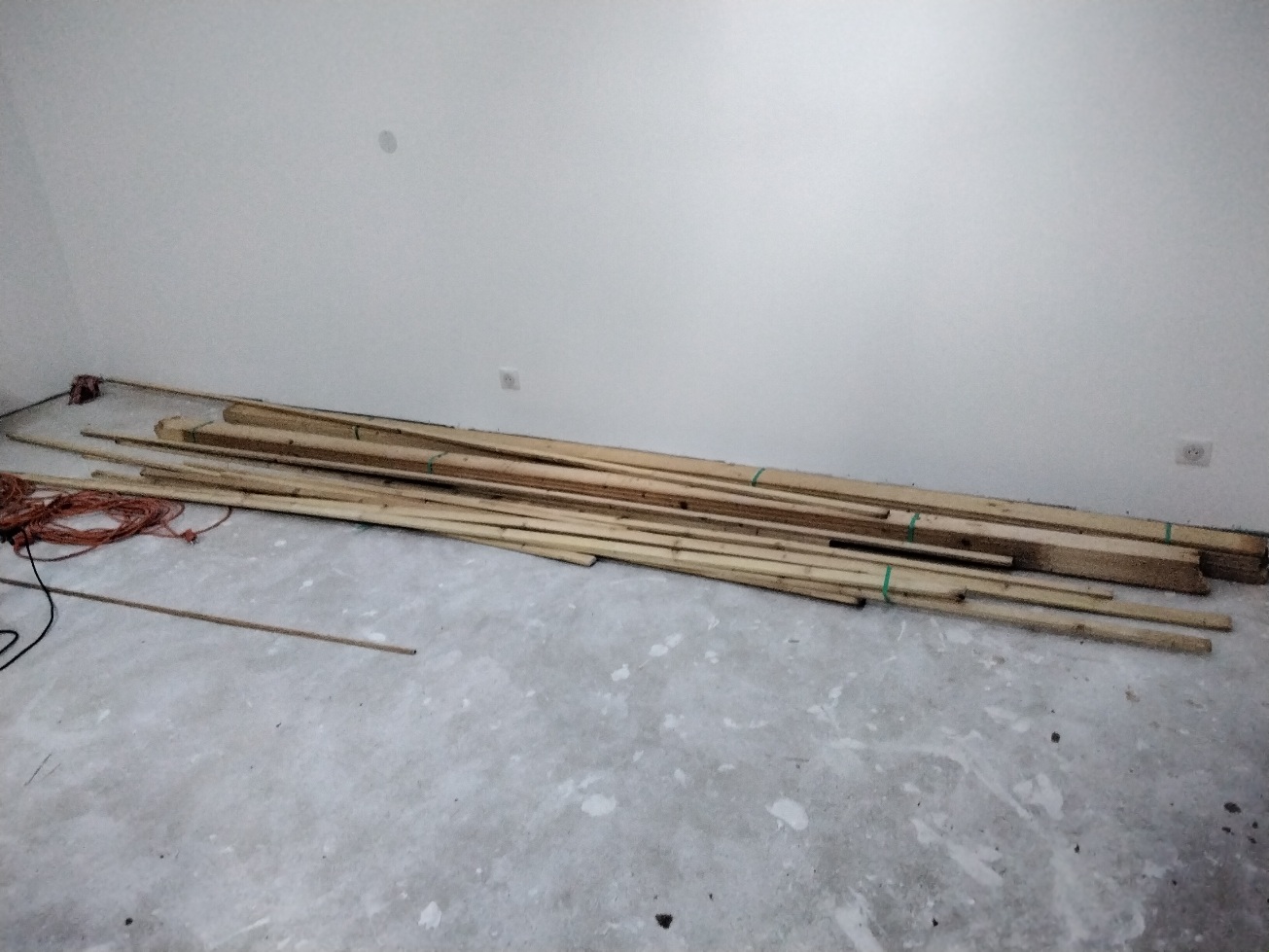

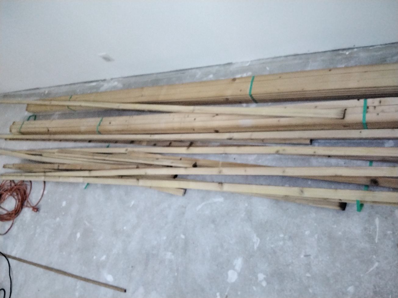

Les liteaux seront posés verticalement et vous pouvez voir un liteau déjà posé au milieu

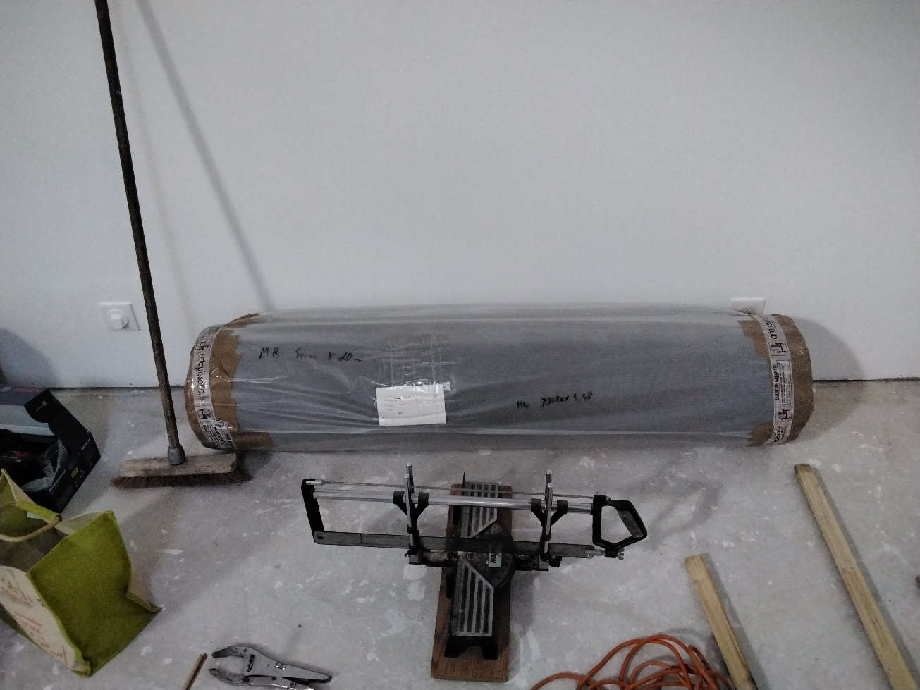

Les Liteaux qui vont être utilisés

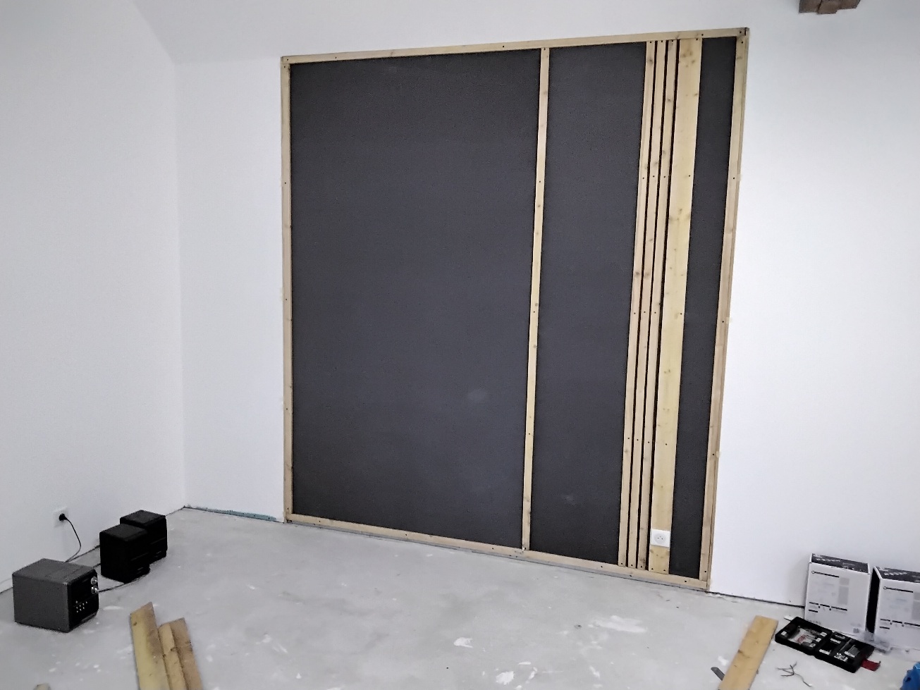

Avant la pose des liteaux, il y aura derriere agaraffé sur le cadre, un feutre/mousse tendu qui cachera la mousse accoustique et les supports
Viendra par dessus les liteaux et voliges espacés chacun d’environ 1 cm
Le feutre mousse encore en rouleau
