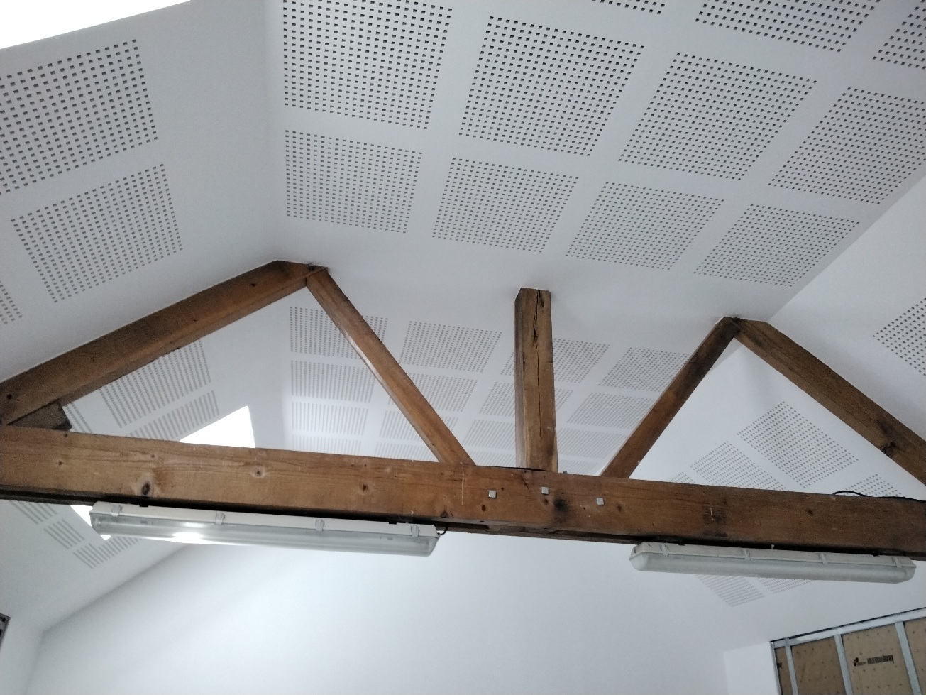

C’est très réussi, bravo, le plafond en dalles perforées est magnifique.
Courage, il ne reste plus que une cloison avant de pouvoir peindre. Faire ça tout seul, je vous tire mon chapeau!! (ayant personnellement craqué et embauché deux plaquistes…)

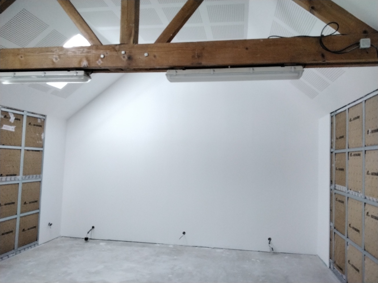

En ce qui concerne la cloison que tu le dis qu’il reste à finir, je pense que tu parles des endroits où l’on voit encore l’isolant
C’est normal que ce soit comme cela et ce ne sera pas plaqué avec  du placo.
Mais a la place, des liteaux, voliges etc... seront posés en verticale espacée entre eux d’environ 1cm pour "casser" les premières reflexions ( voir mon message explicaitif 185)

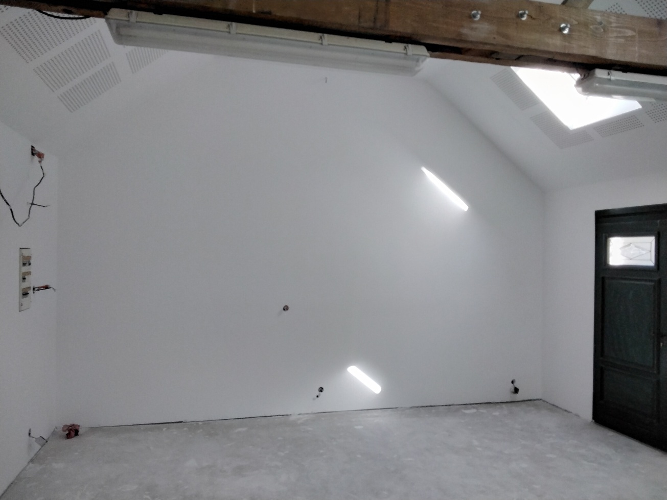

Quelques nouvelles du "chantier"
Ça y est c’est peint (ouf, enfin..)  Cool
Il me reste encore à finir l’électricité, mettre un revêtement au sol ( je ne sais pas encore quoi?), poser les liteaux, voliges, insonorisant acoustique.... sur les cotés latéraux de l’emplacement des enceintes ( là où l’on voit encore l’isolant), amortir le mur derrière le point d’écoute ( je pense un grand rideau epais dans un premier temps)
Et, seulement a ce moment là, je pourrais enfin installer mon système Big Grin Big Grin
