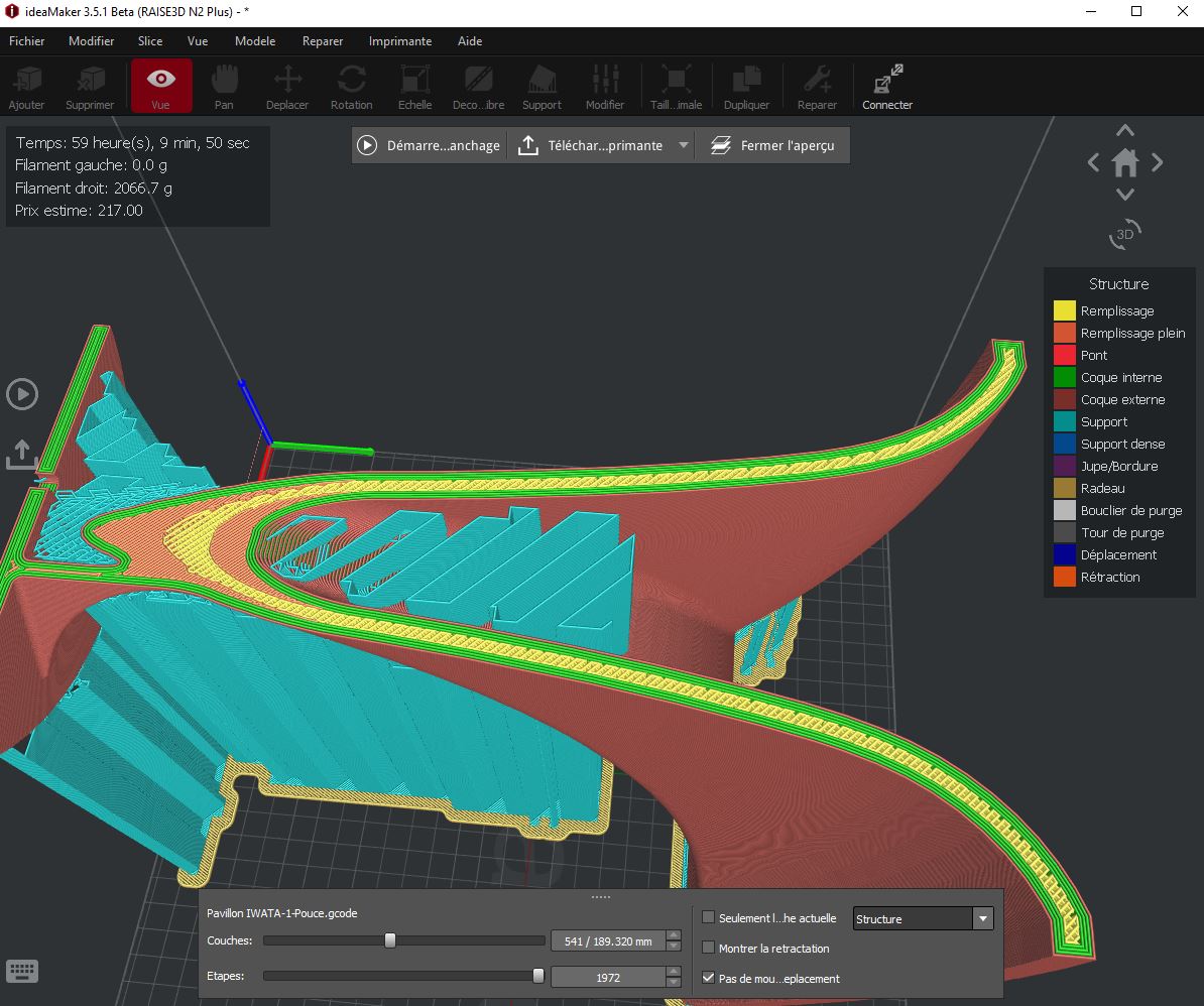

Il rentre sans problème dans mon imprimante Raise3D 280x300x600mm
Peux-tu me transmettre le fichier au format STL pour faire une estimation du poids de plastique et du temps d'impression?
Etienne

RE: Pavillon Iwata 1 pouce - Etmo - 12/06/2020
Compter au moins une bobine de 2.5Kg de PET ou PETG et environs 2.5 jours d'impression par pavillon.
Buse de 0.8mm
Couche de 0.25mm
Parois 4x0.8mm
Remplissage 50%
