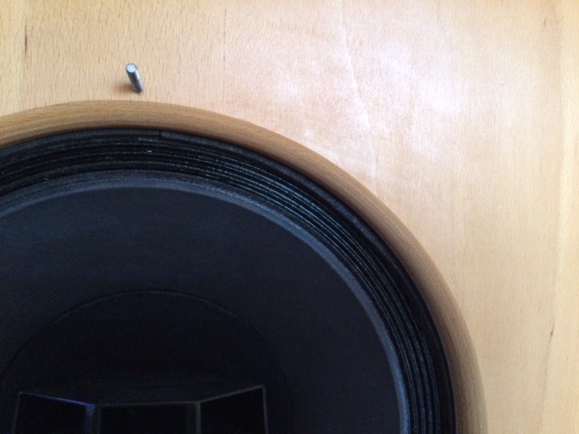

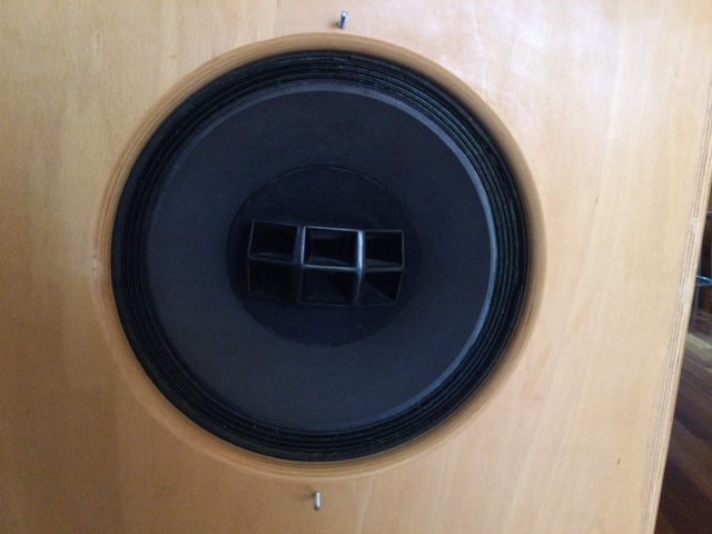

Toujours pas fixé sur mes nouvelles caisses, pas encore trouvé le système avec insertion pour ne pas abimer le bois et bien répartir le serrage sur le saladier, je vais pouvoir prendre le temps.
Ces caisses sont si belles et si parfaites faites par ce menuisier...et le prix à casser des tirelires... que je dois mettre la parfaite fixation, pas l'habitude de pinailler, mais là cela s'impose...

Insert hélicoïdal a filtage externe continu.
Filtage externe diamètre 8 mm filtage interne M4 longueur 10 mm.
Pour la poser droite prévoir un petit bout de tube du diametre externe avec une face perpendiculaire.
Ainsi l'insert sera guidé lors de sa pose dans le trou borgne légèrement plus long que la longueur de l'insert.
C'est costaud.

Oui,
Il faut un tournevis plat dont la largeur sera égale au diamètre extérieur et enduire le pas de vis extérieur de savon sec légèrement humidifié.
Et si vous souhaitez faire encore mieux, faire un essai à blanc dans le même bois ailleurs.
Si l'insert est trop dur à visser augmenter le diamètre de perçage théorique de 0,2 mm.
Cordialement.
