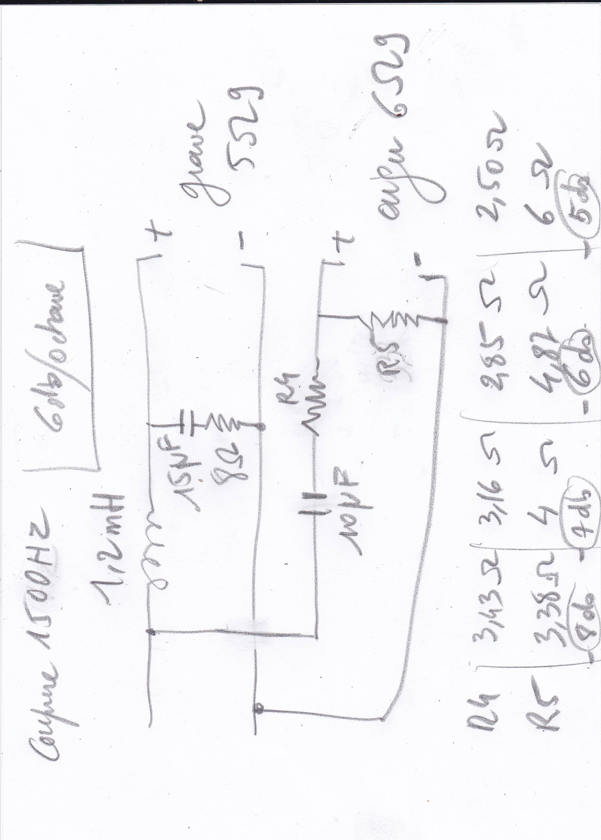

Voici le filtre!
A recalculer le réseau d'atténuation selon l'impédance des hauts parleurs!

Merci pour le partage.
Pour toi, ce filtre est bien meilleur à ceux de Altec ou de Van der Elst?

La compression coupėe si bas avec un condensateur seulement, c'est quand même un peu osé...
C'est comme ça d'origine ?

Le problème des autres filtres citées sont les atténuateurs à impédance constante, ingérables, imprécis, je ne comprends pas comment certains peuvent arriver à quoi que ce soit d'audible avec cela, quelle que soit la qualité de l'ensemble du filtre.
Ce filtre à 6 db est autant ingérable avec ces atténuateurs et quel que soit le prix payé. Déjà pour équilibrer la voie gauche et droite dans une rotation de l'ordre du millimètre....
Je n'ai jamais vu un haut parleur aussi difficile à filtrer...
Il faut un contacteur avec des résistances de qualité, en série parallèle, des graphites de préférence( j'utilise des crayons graphites, sans bois, mine pleine avec lesquels je dessine depuis des années) pour pouvoir essayer des atténuations au DB près, ou simplement faire un essais et souder la meilleure solution. Cà ne rigole pas, à cette fréquence de coupure nos oreilles sont hyper sensibles au moindre DB...Très vite inécoutable...le supplice!
De plus il faut prendre l'impédance précise des hauts parleurs qui ne sont pas toujours semblables, 1/2 ohm est vite arrivé et cela rabotte des fréquences à la coupure.
J'ai trouvé ce filtrage donné par 4Umusic, finalement plus riche que les autres, mais il faut l'optimiser aussi selon l'impédance des hauts parleurs. Et ne pas pousser la puissance irraisonnablement...
Mes premiers résultats n'étaient pas satisfaisants, mis du temps à comprendre que les atténuateurs en sont la cause, sont une calamités à régler et bouffe de la qualité, même des fostex...C'est un très mauvais outil de contrôle des DB.
Il faut des selfs très peu résistantes, sinon le rendement chute vite pour le grave...Et un condensateur de qualité pour le pavillon, car tout s'entend malheureusement.
Malgré les meilleures résultats obtenus, il manquera toujours un soupçon dans le haut du spectre, mais le piano et les voix sont vraiment d'une grande présence et naturels. Jean Hiraga avait rajouté un extrême aigu dans sa configuration, ce qui veut tout dire.
Amicalement
Jean François

Bonjour Dominique, HREric, Jean Marie,
Ce n'est pas le filtre d'origine, mais je ne trouvais pas les filtres d'origine satisfaisants. Je le trouve plus naturel dynamique et plus défini.
Je rappelle que ce filtre aura une limite en puissance, avec sa coupure à 6 dB pour la compression.
Se rappeler aussi que le 604 à un très bon rendement, avec 8 watts on est à 107 dB, avec les deux amplis et les deux 604, on passe à 110 dB! Il y a de la marge.
De toutes façons avec un filtre qui protège mieux, qui permet une montée en puissance, le son se dégrade vite du côté du 38 qui ne suit pas, la qualité du médium dégringole, d'autant qu'il tient très bien dans le grave.
On reste donc dans la qualité optimum du trente huit, de ce qu'il peut donner, car il doit ici monter au delà de 1000 hz!
Bien sûr avec des coupures à 6 dB, ce ne sera pas pour sonoriser une petite salle de cinéma...seulement son salon!
Bien sur il faut affiner la valeur des composants, déjà entre deux 604 8K il y a des variations d'impédance, si c'est un GPA tout autant. Ce n'est qu'un point de départ! J'y travaille maintenant que mon oreille va mieux.
Amicalement
Jean François
NB Selon les filtres différents, le 604 8 K a la qualité du compromis. Il y aura toujours cette sensation de dureté au niveau des aigus (ce n'est pas comme un panneau octant de chez triangle dernière mouture) mais ce qu'il sait faire il le fait très bien, donner du corps au son, une présence incomparable et la cohésion de la source du son tel un large bande. Les voix et le piano sont particulièrement bien rendus! Savoir aussi qu'il ne descend pas bien dans le sous grave, vu son Qts très bas et serait peu être idéal avec un pavillon arrière. Qts qui ne lui permet même pas les conditions d'un bass-reflex. Malgré son Qts certains le mettent en baffle plan au sol, mais vu la simple caisse et la fente que lui donnait Altec, on peut comprendre qu'il n'en donnera presque pas moins en plan...tout en gagnant en fermeté et rapidité du grave et en qualité du médium. Ce que j'essayerai bientôt aussi.
