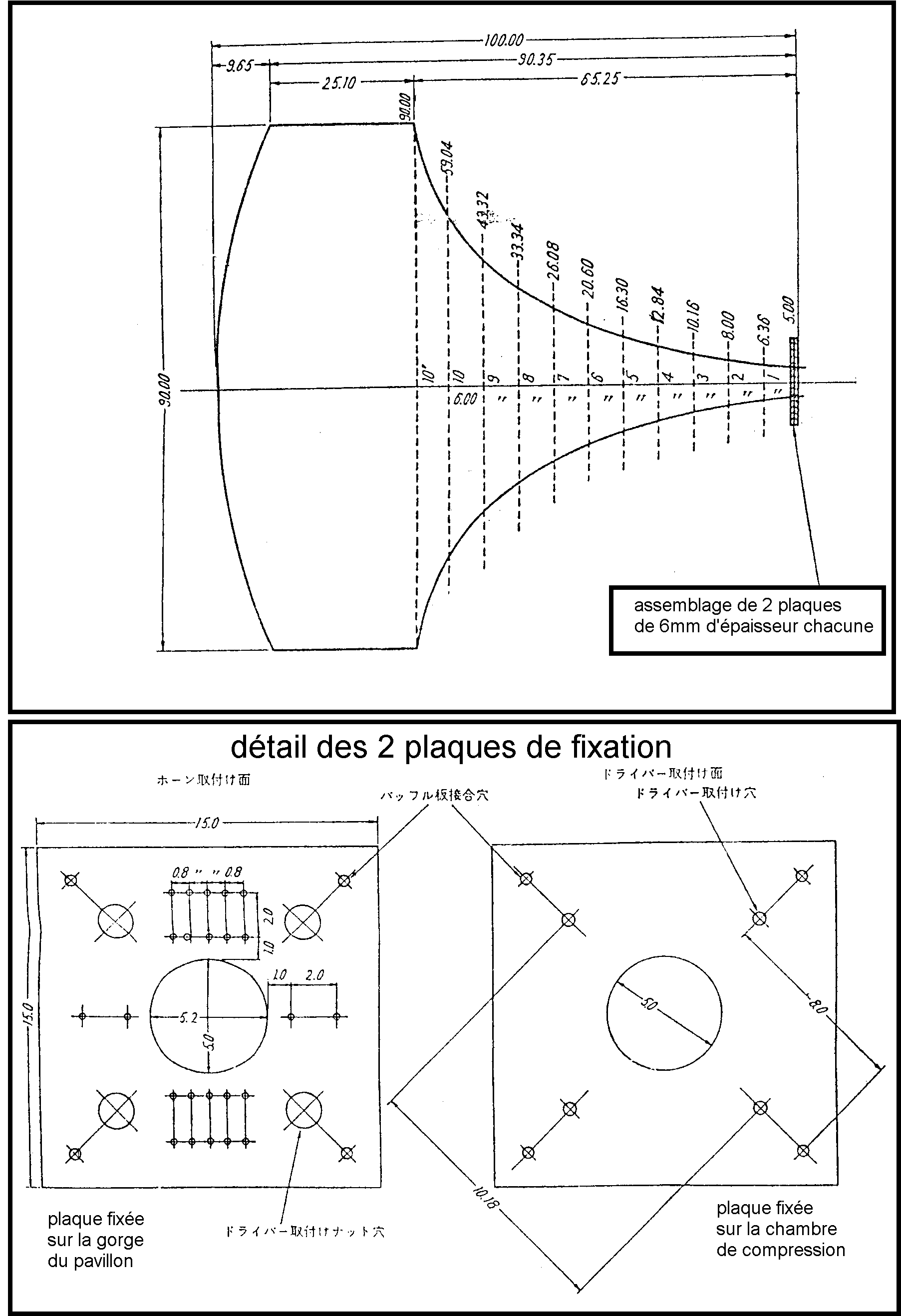

Bonjour EBA,
Voici la copie des plans parus dans MJ pour le pavillon Iwata (Hypex avec T = 0,5) de bas-médium (Fc = 166Hz ) à côté tronqués.
Cordiales salutations,
Jean-Michel Le Cléac'h
EBA a écrit :Le plan du bas médium paru sur MJ m'intéresse bigrement.
Ce serait très gentil de le publier.

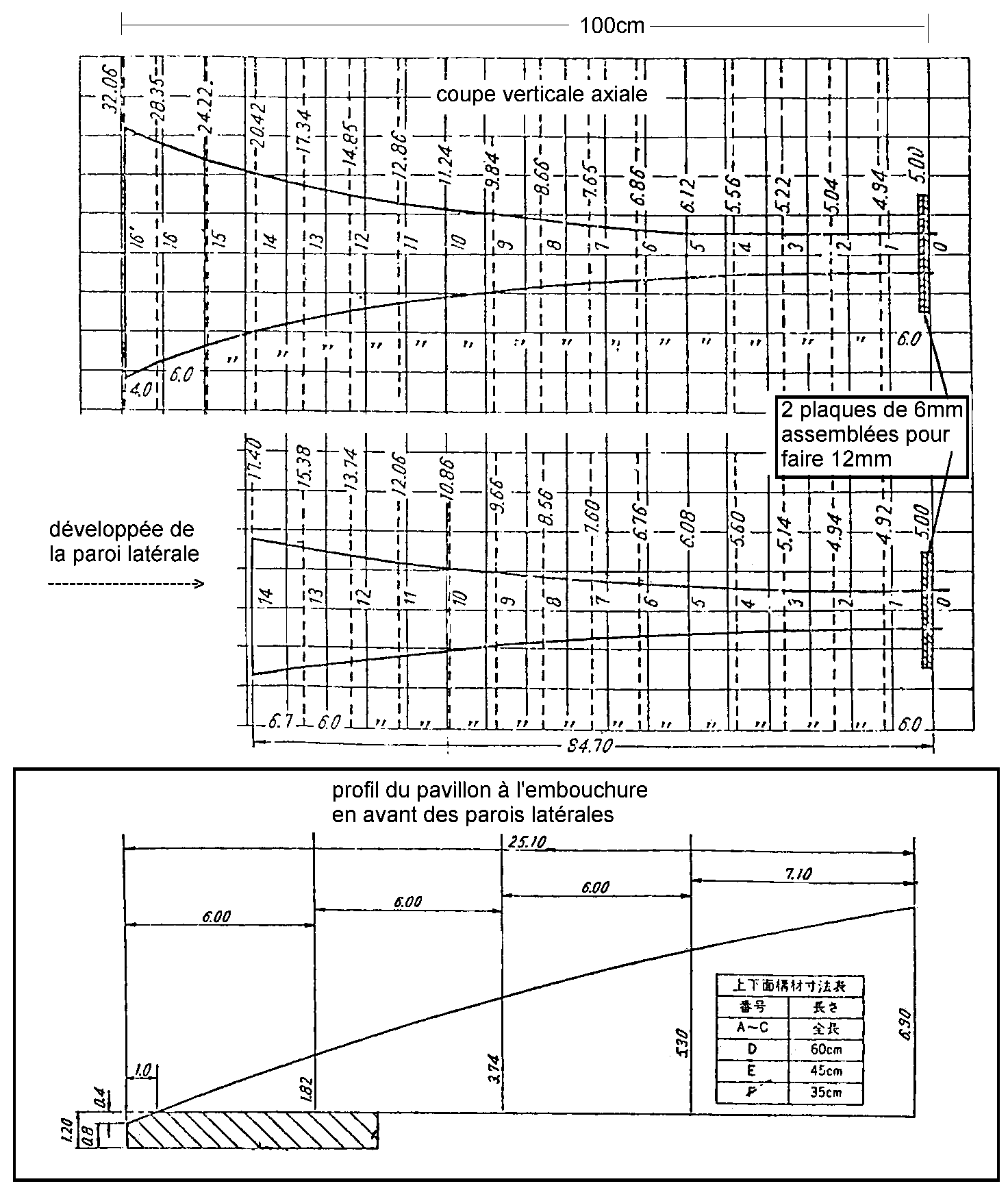

RE: Fc optimale pour un pavillon et/ou une compression - EBA - 24/01/2012
Jean-Michel,
Après examen, je suis étonné de la progression vertical du profil qui se termine par une côte à 320.06 mm à l'axe.
Cela semble extraînement étroit car c'est la cote du profil du pavillon que je possède pour une fréquence de coupure beaucoup plus haute.
D'autre part si je rentre les données dans votre feuille de calcul je n'arrive pas à obtenir les mêmes données de profil pour les fréquences de coupures de 231 hz et 166 hz même en essayant de jouer sur le coefficient L/H. A ma connaissance il exsite 2 versions des pavillons de M. IWATA que l'on peut voir de façon flagrante sur les photos publiées par J.HIRAGA des pavillons de médium dans le HP. Il y a un différence de rapport H/L.
Pour une fréquence de coupure de 166hz la cote d'embouchure verticale se situerait pour moi vers 520 mm.
Pouvez-vous m'éclairer, s'il vous plaît ?
Cordialement.
RE: Fc optimale pour un pavillon et/ou une compression - jeanmichellcl - 24/01/2012
Bonjour Eric,
La hauteur de l'embouchure par rapport à l'axe est de 482,6mm.
Cette valeur est la somme
- de la hauteur, à sa terminaison, du premier tronçon du pavillon (premier graphique du fichier https://forums.melaudia.net/attachment.php?aid=2830 ) soit 320,6mm
- plus 2 fois 69,0mm qui correspond à la partie du pavillon vers l'embouchure qui vient en prolongement du premier tronçon en haut et en bas de son extrémité (voir 3ème graphique de https://forums.melaudia.net/attachment.php?aid=2830 ) ,
- plus 2 fois 12mm d'une lèvre ajoutée en haut et en bas de l'embouchure (voir 3ème graphique de https://forums.melaudia.net/attachment.php?aid=2830 ).

RE: Fc optimale pour un pavillon et/ou une compression - EBA - 27/01/2012
Bonjour Jean-Michel,
Je pense qu'il y un mystake. Si l'on compare les cotes de longueur du plan de la vue horizontale au plan des vues verticales, on voit que la longueur de 251mm du détail de l'embouchure du pavillon est intégrée dans la cote des 1000mm de longueur ou dans les cotes latérales du plan horizontal.
Pour moi le pavillon fait 320,60 mm à l'axe de l'embouchure ce qui au vu du développé horizontal qui pavillon complet devrait faire 1.4 m environ de large est surprenant ou, la longeur est égale à 1.251 m mais ce n'est pas ce qui est dessiné.
Cordialement.
RE: Fc optimale pour un pavillon et/ou une compression - jeanmichellcl - 27/01/2012
Bonjour Eric,
J'ai retrouvé la vieille feuille excel où j'ai calculé les aires des fronts d'ondes de ces pavillons d'après les plans de la revue japonaise MJ, je n'y ai pas trouvé d'erreur, l'expansion des ondespour le bas-médium correspond bien à un pavillon HYpex avec T = 0,5 avec une fréquence de coupure Fc de 166Hz et de 231Hz pour le pavillon Iwata de médium.
(J'ai étudié les pavillons Iwata il y a plus de 20ans, au début sans l'aide d'un ordinateur ...)
Après réexamen, je crois que tu as raison en ce qui concerne la valeur de 32,06cm, cela doit être la hauteur à l'embouchure.
L'aplatissement pour un pavillon Iwata varie linéairement de 1 à la gorge à une valeur de 3 à plus de 5 à l'embouchure suivant les modèles.
Pour le pavillon de bas-médium on a probablement plus de 5,5 à l'embouchure car on obtient déja une valeur de 4,8 pour une distance à la gorge de 625,25cm.
Pour le pavillon de médium qui quant à lui n'est pas tronqué on a environ 3,35 à l'embouchure.
Le pavillon de bas-médium non tronqué ferait effectivement plus de 1,4m de large.
Ci joint le résultat du calcul avec ma feuille de calcul de pavillon Iwata suivant ma méthode (fronts d'ondes parallèles sans a priori sur leur forme) d'un pavillon Hypex d'aplatissement variant de de 1 à la gorge à 5 à l'embouchure.

RE: Fc optimale pour un pavillon et/ou une compression - EBA - 28/01/2012
Je te remercie de toutes ces explications précieuses. Maintenant c'est clair, ma curiosité un simplement passionnelle. Car je vais les fabriquer ces pavillons de bas médium. Le tronqué et le non tronqué.
Il reste un point, il n'y pas de détail de l'arrét latéral de l'embouchure.
Avez vous une idée de la forme?
merci.
