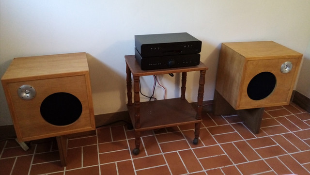

voila a quoi cela ressembler au final avec construction en medium recouvert de latté de hêtre , une DE25 et ensuite une 2001

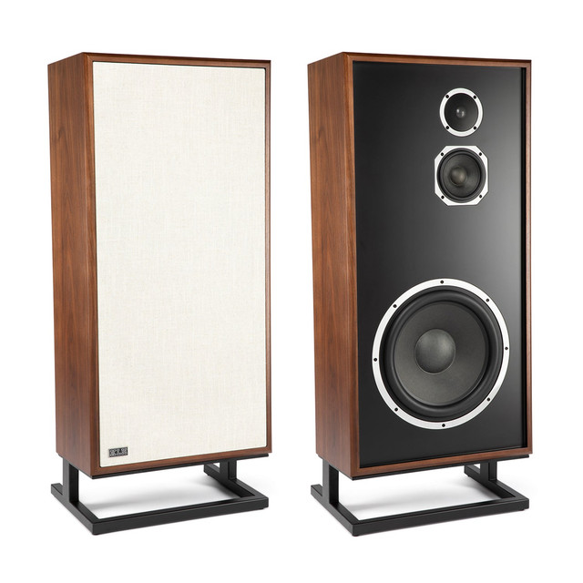

Sur l'enceinte zelia, je vois, en plus de la face avant, 2 retours des 35 cm, sur les côtés.
Si on additionne ça aux 90 cm de largeur, je trouve qu'ils n'ont pas lésiné sur le dimensionnement du baffle plan, chez Supravox.
Le baffle plan Altec, pour HP de 38 cm, n'est pas plus grand.

RE: Supravox 285 GMF - Phifou - 01/07/2026
(01/07/2026-18:47:41)F1HIK a écrit : voila a quoi cela ressembler au final avec construction en medium recouvert de latté de hêtre , une DE25 et ensuite une 2001
Oohh, Bravo pour la réalisation.
C'est du bel ouvrage !

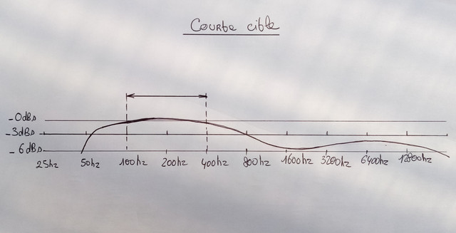

La courbe cible:
Ca, c'est un sacré sujet, sur lequel j'ai envie de m'attarder.
Ce n'est pas la courbe de réponse de l'enceinte, qui est mesurée, mais la forme globale qui est projetée, en vue d'obtenir, à l'écoute, un rendu équilibré, avec un registre grave bien audible, un registre medium non agressif, donc plus ou moins en retrait du reste, et un registre aigu non envahissant, ce qui détermine directement la conception du filtre passif, puisque ici, on ne résonne que en terme de niveau sonore SPL, en fonction des fréquences.
Perso, je ne milite pas pour les courbes de réponses linéaires et horizontales.
Mais pour ça:
[Image: courbe-cible.jpg]
C'est le genre de profil très répandu.
On en trouve plein d'exemples sur le net, et sur les bancs d'essais d'enceintes acoustiques.
Le creusement de la courbe, entre 800 hz et 4000 hz, permet de corriger le surcroît de sensibilité de nos cages à miel (se référer aux courbes archi connues de Fletcher-Munson), sur cette bande de fréquences.
Ca permet également de corriger les effets délétères des milieux domestiques semi reverberants, sur le niveau du haut-medium.
La légère remontée de l'aigu, on y est plus ou moins obligé, si l'on veut que le tweeter, coupe à un niveau sonore qui reste dans les clous, à 20.000 hz.
La bonne flatterie entre 100 hz et 400 hz, permet de conserver à peu près la sensibilité de départ de l'enceinte,
En plus, on préserve le "kick" (impact de l'enceinte).
Ca n'est sûrement pas dans cette zone qu'il faut procéder à une atténution.
Cette petite bobosse, ou plateau (c'est selon), non seulement je la garde, mais je la prends. j'y suis habitué depuis longtemps. Je la trouve très agréable, à l'écoute. Même à +3 dBs au dessus du reste, ça le fait bien.
D'ailleurs, une enceinte colonne 2,5 voies n'a pour autre objectif, que de produire ce profil de courbe de réponse.
De plus, il y a un double effet "Kiss-cool":
Cette plage de fréquence détermine plus ou moins la sensibilité de l'enceinte. Donc, le zéro. C'est pourquoi sur mon graphique, l'ecchelle des ordonnées est repèrée entre -0 dBs et -6 dBs, et non à +/-3 dBs.
Ce qui fait que si l'on considère la courbe de réponse que produit n'importe quel simulateur, dans le grave, la fréquence de coupure basse n'est pas la fréquence à -3 dBs, mais celle à -6 dBs. Et ça change beaucoup de choses !
D'où, le triple effet "Kiss-cool":

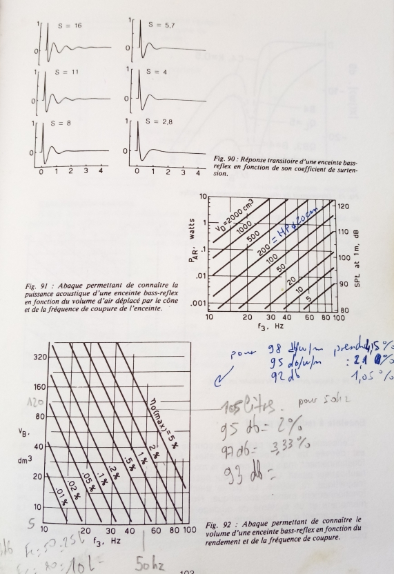

Cela concerne le choix de l'alignement du bass-reflex:
Tout le monde sait que le calcul de ce type de charge réside dans un compromis à trouver entre le niveau et l'extension du registre grave et la qualité de la réponse impulsionnelle (ou transitoire, diront certains).
Quand on gagne d'un côté, on perd de l'autre. En quelque sorte, c'est "fromage ou dessert" !
Les alignements qui produisent le plus de grave sont aussi ceux qui font du grave baveux (avec du trainage).
Et ça, les simulateurs informatiques ne nous le disent pas toujours. C'est pourquoi, je ressors volontiers les graphiques d'antan.
C'est vieillot, mais ça fait toujours loi. Et au moins, avec ça, on comprend ce que l'on fait.
[Image: 6f80c7fa542ae21651ad56af29968781.jpg]
[Image: Delaleu.jpg]
Le coefficient S, c'est celui qui intervient dans le calcul de volume de l'enceinte:
Soit Vb = S x Vas x Qts x Qts.
Il permet de faire une bonne approximation du profil de la courbe de réponse, dans le grave.
Si on regarde les courbes de réponse impulsionnelle, on voit que avec l'augmentation de S, ça se dégrade rapidement.
Visiblement, à chaque fois que l'on multiplie par 1.41 (racine de 2), on rajoute une sur-oscillation dans l'amortissement de l'impulsion.
Personnellement, par le passé, le coefficient S = 5,7, je m'y suis cassé les dents dessus. Grave pas propre. C'est pourtant le choix que beaucoup recommandent.
Au dessus, c'est encore pire. A fuir, absolument.
La bonne valeur que je retiens est S = 4.
Pour le Supravox, ça me donne un volume de 68,5 litres, que j'ai réduit de 10%, à cause du matériau amortissant, interne.
Malheureusement c'est avec cette valeur que le niveau SPL à la résonance Fbr est le plus faible.
avec une perte de -3 dBs. Globalement sur la première octave de la courbe de réponse, on perd un peu plus que 1,5 dBs.
Vu comme cela, ça peut faire peur. Mais que nenni.
Car si on se référe à la courbe cible que je recommande, et que j'applique depuis de longues années, du fait de la coupure réelle à -6 dBs, et le bon coup de rabot, au dessus de 500 hz, on n'a rien perdu du tout.
Le grave reste un peu au dessus du niveau du registre medium, et on a choisi la meilleure qualité sur la réponse impulsionnelle, pour un grave très propre.

Quid du rendement final de mes enceintes ?
Sur les images postées, vous voyez également la présence d'une abaque qui permet de déterminer le rendement d'une enceinte bass-reflex, en fonction du volume et de la fréquence de coupure à -3 dBs.
Car les courbes type, en fonction de S sont purement théoriques.
C'est le volume de la caisse qui détermine le rendement du bass-reflex.

Dans ce genre-là:
[Image: KLH-Model-7-Walnut-01.jpg]
Enceintes KLH
Cdlt
