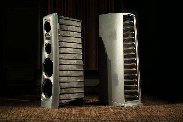

RE: Recherche anti-vibratoire - Wagtbtoobz - 23/11/2025
(23/11/2025-10:57:57)gillesni a écrit : Si ce n'était pas si difficile à manipuler, j'aurai bien fait des enceintes en acier.
regarde la structure en aluminium des Magico, très particulier, avec des filtres en Duelund ... Wink
