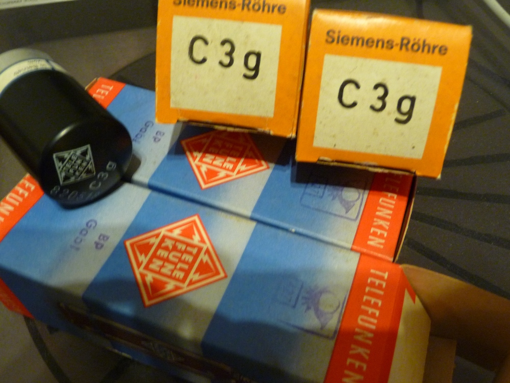

Naaaan Totof, ce sont des tubes prévus pour des alimentations directes pour leur utilisation en large bande HF, dans les répéteurs téléphoniques à multiplexage de voies analogiques ... fort courant, basse impédance, de travail (grille-cadre, facteur de mérite élevé) et d'alim, pas la peine de gaspiller une puissance de déchet dissipée en chaleur dans les stations. On ne leur demande pas de travailler au microvolt . Big Grin Même si en triode ça fonctionne très bien en effet .
PS ; c'est C3g, comme CCa , D3a , E2b... Poströhren, pas C3G
