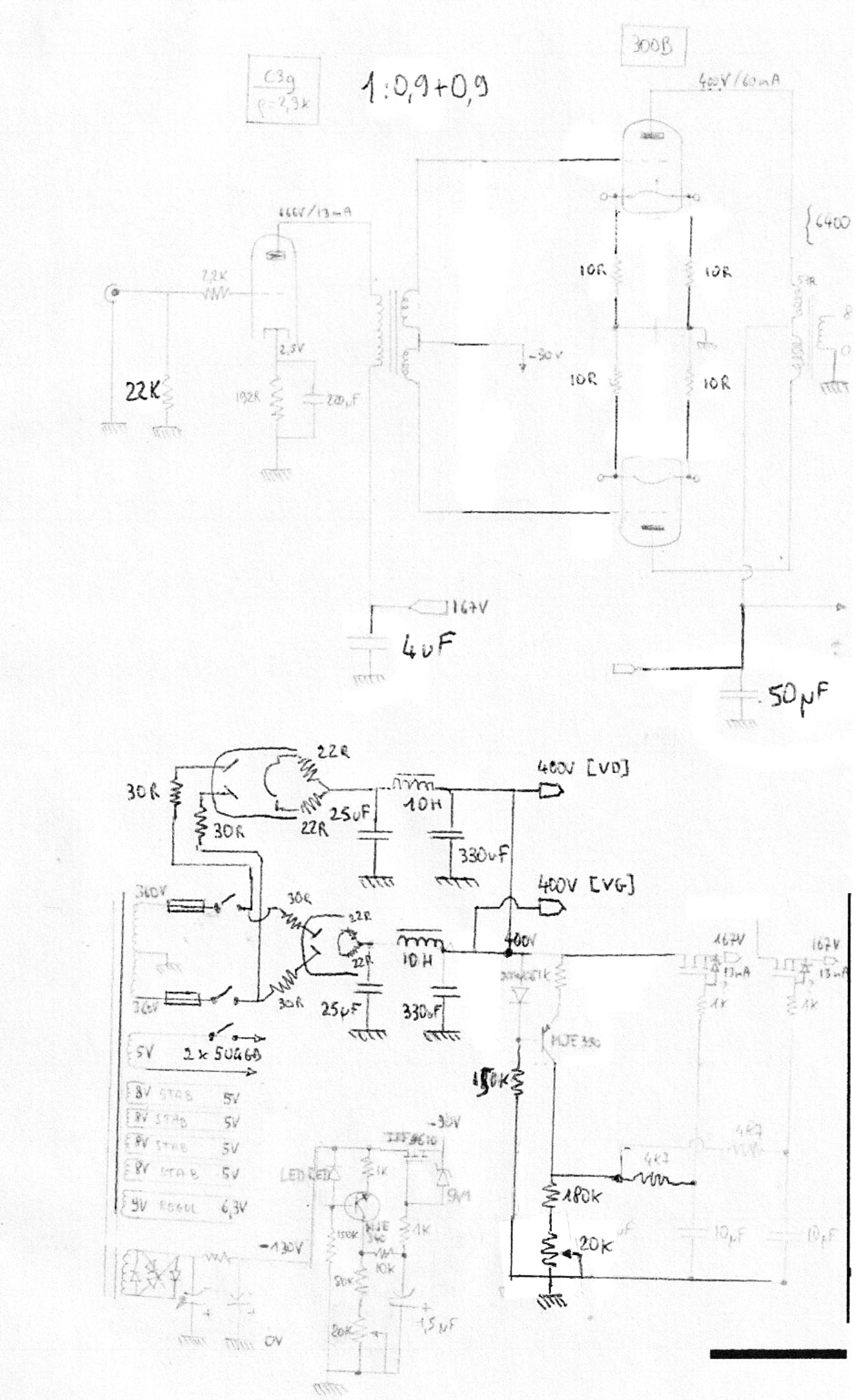

Je suis en train de monter un PP300B à deux étages:
driver C3g monté en triode - transfo inter-étage déphaseur - PP300B.
Je me demandais si c'était possible de remplacer la polarisation par résistance + condo de découplage par la solution utilisée dans le SPUD EC8010 : BC547 // résistances, sachant que la polarisation est la même autours de 2,3V?
Si oui, comment faire le réglage?
Merci aux sachants

RE: Adaptation polarisation SPUD pour driver C3g
Bonjour, Oui a priori faisable, avec des MOS-fet aussi, des LEDs bleues (bien sûr) ... Mais ça ne ""sonne" pas ... surtout avec une C3g qui n'est pas conçue pour cela .
Hello wadek
Alors tu en est ou avec ton projet de PP300B
Pour te répondre il faudrait publier un schéma complet de l'ampli y compris l'alimentation
Répondre "ça ne sonne pas" est un raccourci trop rapide même si je suis d'accord avec cette affirmation
en connaissant ton dernier schéma publié ailleurs, en réalité seule une vue globale de ton projet permet de répondre
a ta question de manière "éfficace" ou "raisonnée"
Désolé
Ca avance petit à petit, j'ai presque fini l'alim séparée: plaque, composants, chassis bois.
Voici le schéma.
La HT 400V est filtrée en CLC pour chaque voie, avec une résiduelle de 30mV et une R série (à partir du 1er condo de 25uF de 15 Ohm
L'étage driver déphaseur est régulée (schema Yves)
La polarisation négative aussi
Comme je lorgne sur le SPUD EC8010 DUO pour la voie aigüe, et qu'apparemment les meilleurs résultats étaient obtenus avec une polarisation avec transistor et résistance et que dans les deux cas (mon étage C3g et l'étage unique du SPUD), le tube était chargé par un transfo, je me demandais si je pouvais utiliser le même principe.
Messages : 200
Bonsoir wadek
Pour répondre à ta question celui qui a bien creusé le sujet ici c'est éric alias EBA avec pascal allias PBen
sur ces amplis SPUD mais surtout sur son SE de 300B avec une C3G en entrée
Il a essayé pas mal de versions et est le plus a même de t'en dire les avantages et inconvénients
De tête il est revenu à une polarpar résitance et condo,le meilleur compromis entre THD et sensibilité
Merci du tuyau, c'est ce que j'ai fait.
Une question annexe, j'ai repris ton schéma pour l'alim HT, peut-être avais-tu regardé celle du SPUD qui est similaire à celle d'Yves, il y a juste en plus un condo qui découple les R sur le MJE, tu as une idée de sa fonction? (sur mon schéma, ce serait découpler le potard 20K+R 180K)

Re
Ce condo est sur l'émetteur de la source de courant qui génère la tension de référence pour l'IRF820, ça améliore
un chouilla la résiduelle en sortie peut être, j'ai pas souvenirque cela change grand chose sur l'alim
éric ou pascal pourront nous en dire plus
Ce qui est pris n'est plus a prendre
Bonjour Totof, bonjour Wadek.
Je suis revenu à la polar auto qui présente bien des avantages. Seul inconvénient , le condo en // qui peut provoquer des soucis. Bien calculer la constante de temps est important.
Mettre un condo de bonne qualité est aussi important.
Les polars fixes vont bien (transistor, tension négative sur la grille...) mais il convient alors d'avoir une HT stabilisée (c'est ton cas). Attention, elles peuvent dégrader le signal si elles sont mal fichues.
2 - La capa sur l'alime de Yves sert avant tout à améliorer le filtrage (un chouilla) de la tension de commande du Mosfet mais aussi, elle produit un effet soft-start. Ici cela fera seulement 15mS mais la R de 10k peut être augmentée à 100K ou plus et C avec plus de µf...on peut arriver à quelques secondes !
3 - La C3G est une excellente lampe pour faire un driver, mais pourquoi diable s'obstiner à l'utiliser en Triode ? (dans ce cas, autant utiliser une EC8010 ou similaire...).
