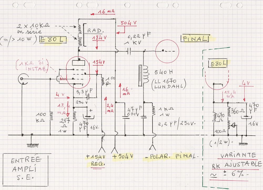

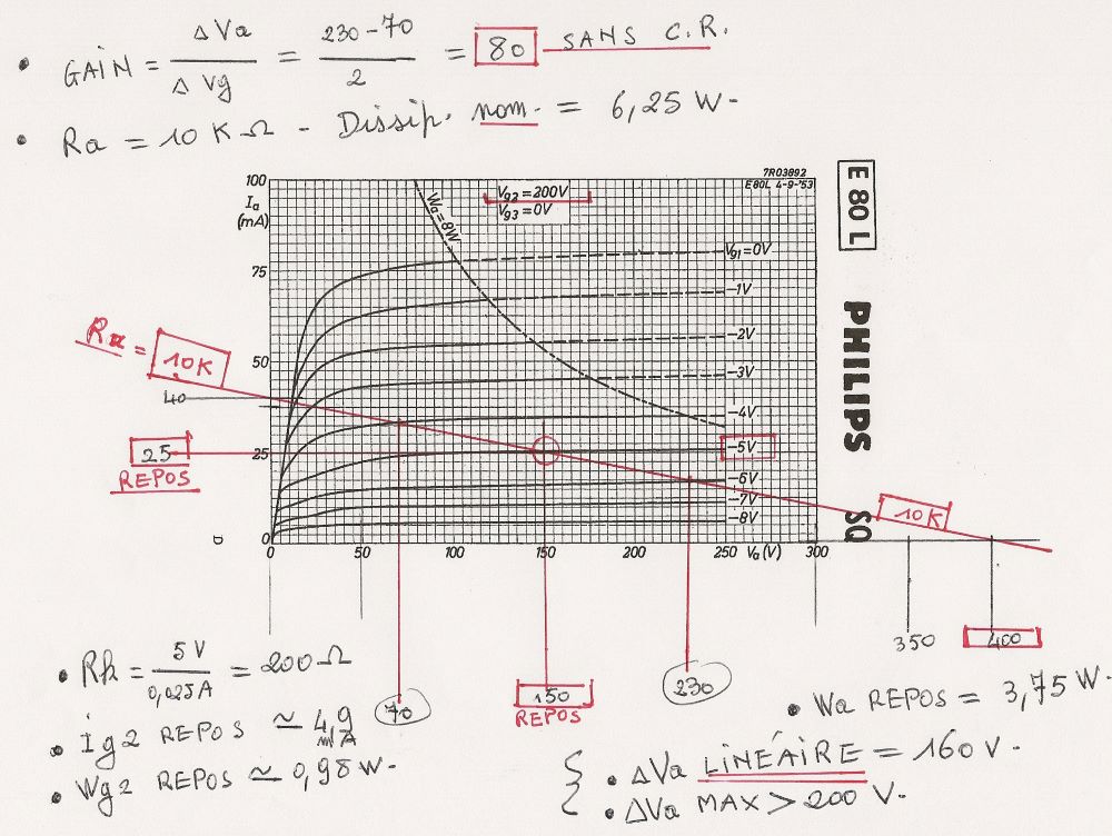

Citation :Le Tube d'entrée/driver retenu, après de nombreux essais et simulations est la E80L utilisée en vraie pentode. Sauf erreur, c'est aussi une lampe Philips type SQ.
Merci pour ce renseignement, c'est original.  La E80L a été également fabriquée par Siemens il me semble. En push, on pouvait sortir avec 10K PP une dizaine de W.
RE: J'ai assemblé un ampli à tube MC1/60 ..... sans aucune compétence. - AndréJ - 26/12/2024
Deux propositions de Marcel Roggero autour du E80L

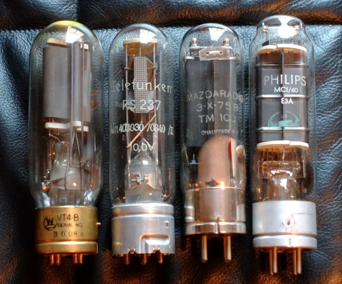

Oui, cette série de tubes est très intéressante, MC1/60, TM100, RS237 et bien sûr 211/VT4C, ça donne des amplis plus puissants que les 300B classiques, très bien timbrés, mais plus difficiles à réaliser (à cause de l'alim autour des 1000V), la principale qualité est selon moi l'équilibre général, la distinction, et tout de même une certaine puissance. Après en bas ça manque un peu de "kick" dans le grave comparé à un bon ampli à transistors (un ampli en classe A, à transistors bipolaires par exemple). Tu t'en apercevras (ou pas) à terme. Selon le type de musique que tu écoutes ça peut ne pas du tout poser de problème. L'avantage est aussi de pouvoir faire un premier étage/driver avec un seul tube (j'ai du en faire une bonne dizaine de versions).
Ci dessous une petite photo de ma collection.
211/VT4B Westinghouse, RS237 Telefunken, TM100 Mazda, MC1/60 Philips.

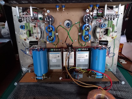

RE: J'ai assemblé un ampli à tube MC1/60 ..... sans aucune compétence. - foecouter - 28/12/2024
Après l'écoute voici un aperçu de la partie puissance en cours d'assemblage.
Au fond et au centre des deux transfos de sortie se trouve l'arrivée partielle de la haute tension venant du premier bloc d'alimentation.
La partie puissance est dans l'attente d'un transfo qui correspond au besoin afin d'alimenter les deux E80L.
Les deux gros bidons bleu sont pour la haute tension finale et sont dédiés aux tubes MC1/60.
En bas et au centre les trois alimentations à découpage qui sont dédiées au chauffage des tubes
Ce n'est pas aussi beau que tes amplis André, mais pour mon premier ampli je le trouve pas trop mal.
Il est encore plus beau lorsqu'il chante .......

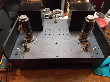

RE: J'ai assemblé un ampli à tube MC1/60 ..... sans aucune compétence. - p ben - 29/12/2024
1) Minor detail : Le transfo d'alime pour les HT du driver ayant été disqualifié pour cause de bruit est actuellement remplacé par le torique que l'on voit en bas à droite. Depuis, 0 bruit.
Le remplaçant est attendu dans quelques jours (torique aussi et plus petit que celui de la photo) !
Je dois autopsier le modèle disqualifié (c'était un "R core"...) pour comprendre son problème.
