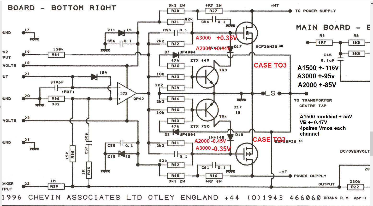

(20/11/2024-23:14:25)italia a écrit : je n'ai rien inventé,Argo le principe ca tourne partout depuis 25 ans
je voulais juste une seule couple de Lmosfet pour chauffer les 2Nxxxx de 300W vite fait
regardez le schéma Chevin, c'est le gros  4U A6000
les 2U  A1500/2000/3000 un seul OP42 par canal 8 paires Lmosfet , le A3000 c'est 2300W/2ohm canal le A1500 c'est 1900W 4 ohm etc etc
le même schéma pour A1500/A2000/A3000/double pour A6000 etc etc etc
un seul OP42 drive 16 lateral  mosfet Exicon
la CR retourne sur le OP24 et assure l'offset je l'ai spécifiée au premier post
ces amplis sonts dans les bon souvenirs de plusiers prestataires
et toujours adoptée par les passionnée du home cinéma

RE: IDEA - JM Plantefeve - 21/11/2024

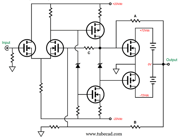

Bonsoir Italia,
Pour qu'un ampli op +/-15V puisse driver un push-pull à plus haute tension, il faut une structure de schéma particulière. Par exemple la structure Trans-Nova de chez Acoustat ou Hafler qu'on retrouve sur ce Chevin. Ce n'est aucunement le cas sur ton croquis au post #1.
Structure Trans-Nova ( TRANSconductance NOdal Voltage Amplifier ) :
Bien à toi, Jean-Marc.
RE: IDEA - italia - 21/11/2024
je voye les transistors TR3 TR4 limiteur courant cut off pas en amplification,
RE: IDEA - JM Plantefeve - 22/11/2024
(21/11/2024-23:57:51)italia a écrit : je voye les transistors TR3 TR4 limiteur courant cut off pas en amplification,
Les transistors amplificateurs de ce Trans-Nova sont les Lateral Mosfet Exicon montés en source commune.
RE: IDEA - italia - 22/11/2024
ce que je me tue a répéter  depuis le début, un OP et des exicon Lmos  Lateral mosfet
un OP 42 fait le job pas besoin de VAS compliquée
coefficient température négatif stable sans prise de tète comme les vericales depletion etc coefficient positif
et surtout pas de graisse thermique dans les doigts royal pour un depanneur pro
