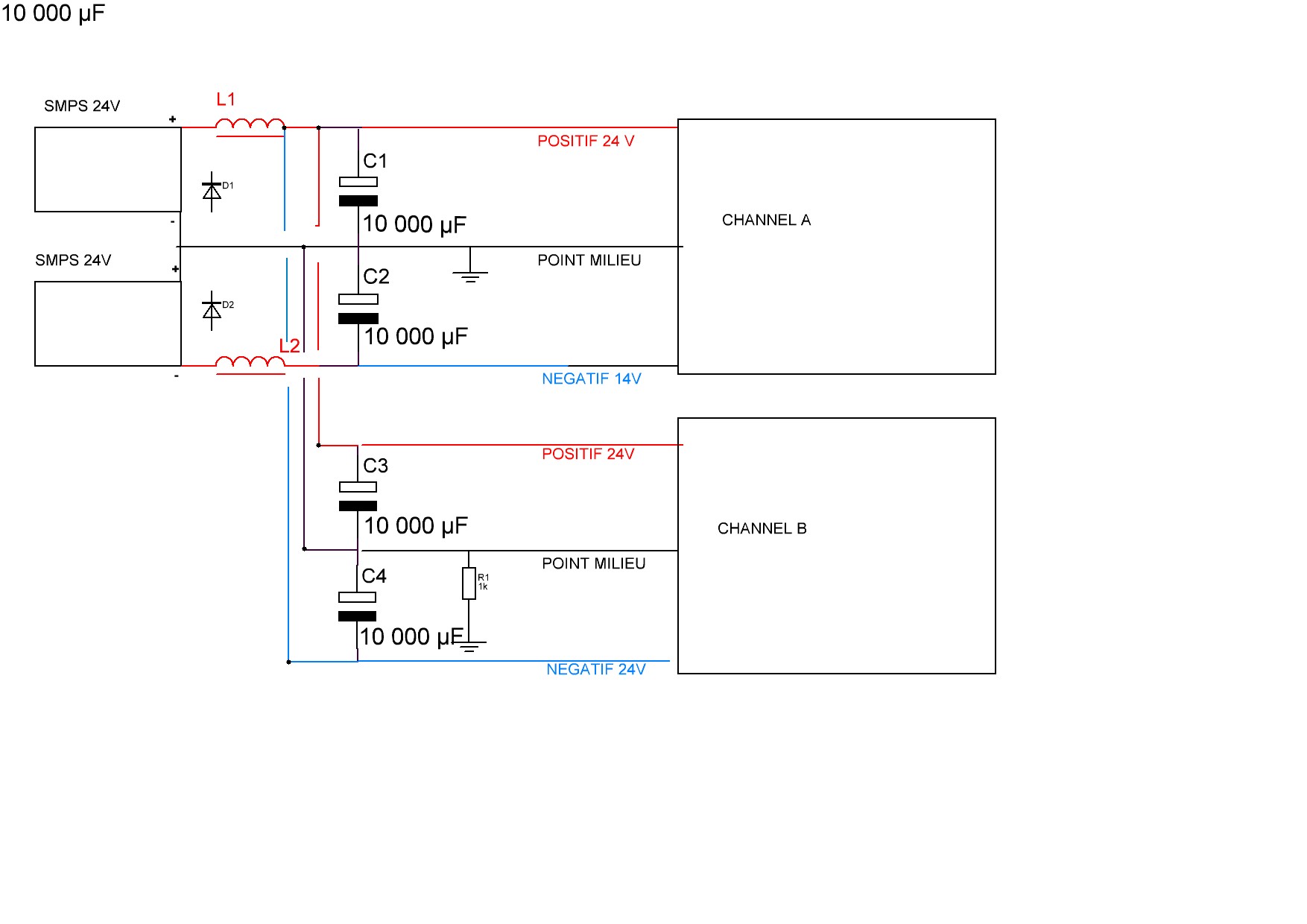

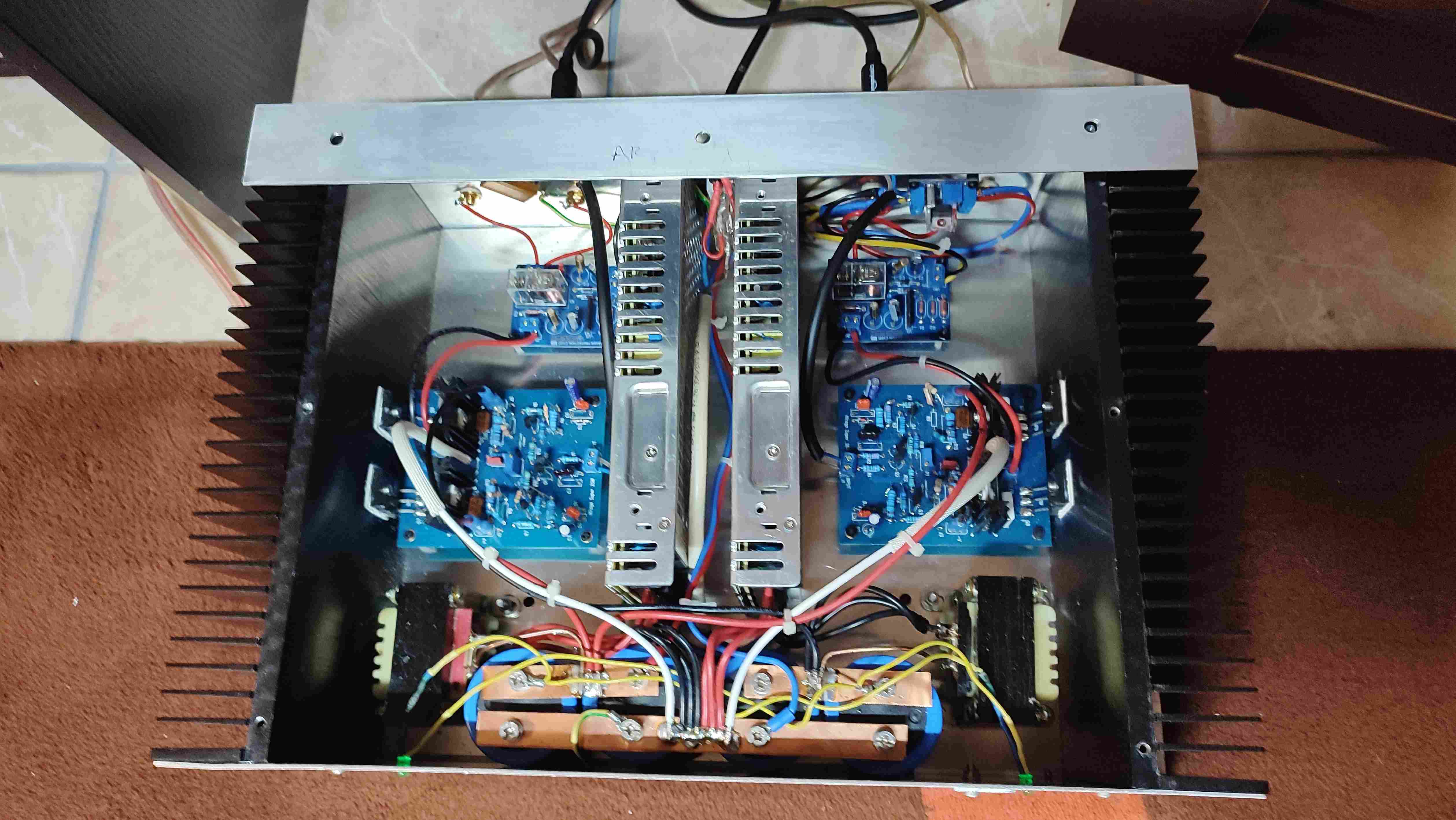

RE: Signature sonore d'un ampli - PierreRa - 02/05/2024
Et les grosses capas qu'on voit sur la photo, elles ne sont que pour les étages d'entrée ?
RE: Signature sonore d'un ampli - Patrick - 02/05/2024
Bonjour Pierre,
Les capas sont les 4 x 10UF du schéma d’alim.
Patrick
Merci. Elles me semblaient bien grosses pour des 10µ.
RE: Signature sonore d'un ampli - 2539hal75 - 02/05/2024
Patrick
Moi aussi j'ai un doute, vu le volume et la taille j'aurai dit 10000uF / 63v old school.
On peut avoir une photo du modèle et de la marque ?
En tout cas c'est propre, j'aime bien l'idée des alims SMPS (quels modèles?) et des selfs qui suivent.
Les PCB viennent de Jims Audio également ?
Merci.
Cdt.
AleX
Pour les condos c’est une erreur de ma part
J'ai vérifié ce sont bien des 10 000 µF
Les carte sont des Jim’s Audio
Schéma du #13 corrigé
