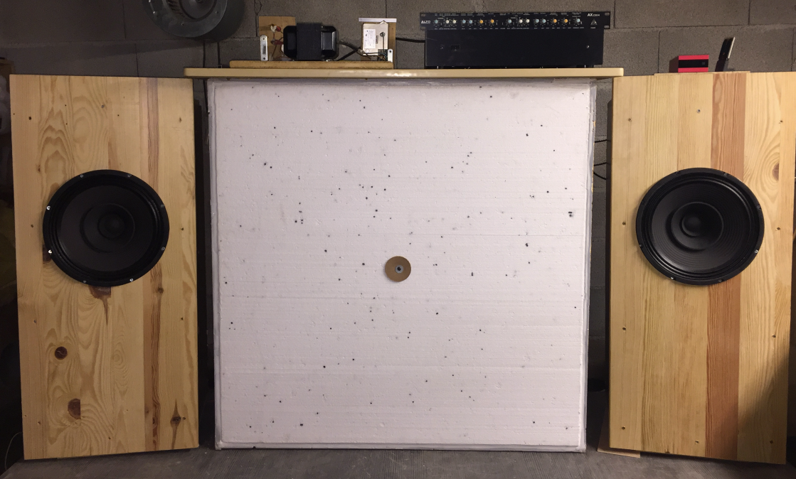

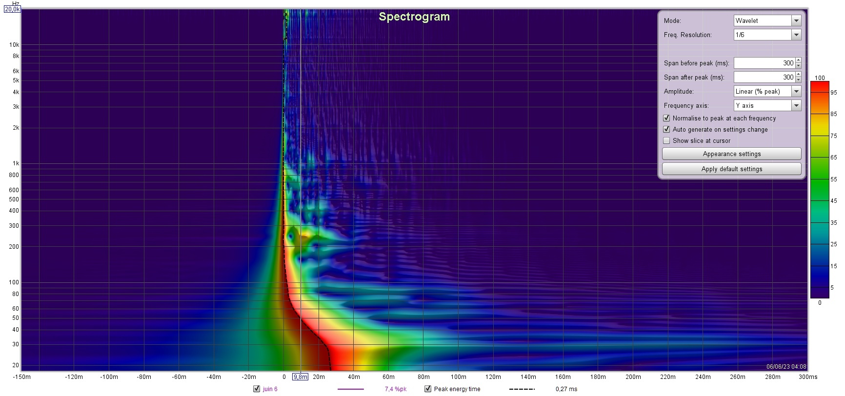

RE: bricolage et divers - JRBLUES - 04/06/2023
(03/06/2023-16:31:31)Ha-Re a écrit : Yep, pas vu pas pris, t'as bouché les trous (bass-reflex) des courbes Big Grin c'est admis ça Big Grin
j'ai fait un petit comparatif, le SB arrondi un peu avec plus de "poids" (il me semble sur enregistrement) vis-à-vis de l'infraflex qui met bien en avant sa dynamique et profondeur (je préfère)
pour le Fane ça ma l'air plus équilibré, mieux (place des registres et en profondeur, aigu un peu mieux aussi du coup, plus "seul/détaché du médium"), juste le haut médium, vers là, un tout petit petit peu trop "calmé" pour garder une petite lumière sur le piano, un peu doux, pour lui ramener un peu la percu qu'il avait mais pas trop
(mais tu sais mes commentaires sont qu'indicatifs sur enregistrement seulement qui intervient)
@ JR pour le GTI va peut-être falloir agrandir la surface de l'infraflex pour la souplesse du très bas (ou ruser) ce qui devrait bien correspondre à la taille de ton système
Bonjour Ha-Re,
J'ai bien conscience qu'il va falloir une surface importante qui sera de l'ordre de 1,2 m au² ... taille max d'une feuille de polystyrène en 20 ou 30 mm d'épaisseur et qui sera peut-être "armé" d'une bande en carbone côté intérieur, c'est à dire là où se fera la liaison bobine/polystyrène , la plus courte possible .
Cet Infraflex sera utilisé sur 2 octaves max et donc un seul exemplaire , mais il n'est pas prévu pour épauler mes Grandes ESL qui n'ont pas besoin d'assise supplémentaire dans ce registre.
Je cogite un petit système en passif  (tout est relatif) ,  en BP à base de HPs 18 Sound 8 NMB 420 (2 par voie) + un TPL 200 dans le haut du spectre...ça devrait le faire.
Belle journée
JR
Mais le plus ardu sera de maintenir dans les règles de l'art le lourd châssis du "monstre" qu'est ce GTI 15... j'ai déjç ma petite idée.
Belle journée
JR
