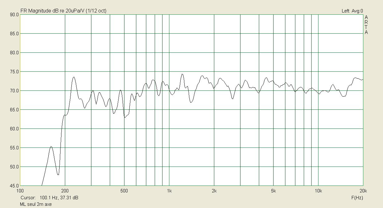

Sur les stators que j'ai testés, la bande passante est très régulière sans filtrage, elle tient dans 4dB de 250Hz à plus de 20kHz, avec une chute très brutale en dessous de 250Hz.
J'ai obtenu une meilleure régularité avec les transfos que j'ai bobinés, sans doute à cause de l'utilisation de tôles type M de meilleure qualité que les originaux.

Voici une courbe relevée sur une cellule Martin Logan sans filtrage :
