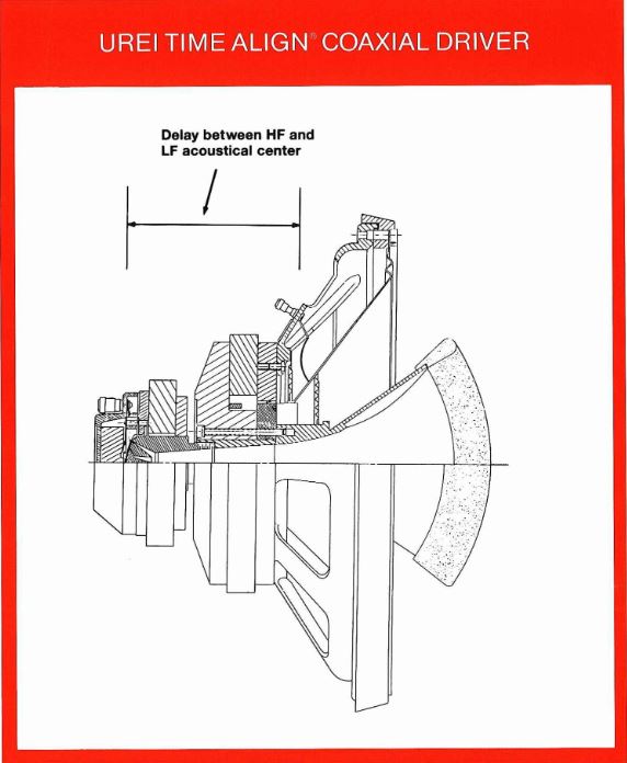

Je ne suis pas d'accord, le mauvais alignement de la phase entre les différents haut parleurs s'entend, de par l'effet que cela va avoir sur la réponse et sur le rayonnement et son intéraction avec la pièce, mais effectivement cela dépend des longueurs d'onde en jeu. Sur un filtrage entre 400 et 800Hz la mauvaise coïncidence de phase s'entend en particulier sur les voies masculines qui vont de pleines à maigrelettes.
Il suffit de jouer avec les délais dans un DSP pour s'en rendre compte, même avec de petites valeurs. Les enceintes très anciennes ne bénéficiaient pas de mesures permettant de réaliser un alignement de phase (cela commence dans les années 70 avec Steve Long et les filtres Time Aligned que l'on trouvait dans les enceintes UREI). Il faut que je retrouve mais il y a un article scientifique traitant du sujet. Et il ne faut pas confondre avec la rotation de phase globale d'un filtre passe-tout, qui lui s'entend difficilement. Ce n'est pas la même chose.

Relis bien ce que j’ai écrit je parlais de ressenti à l’écoute.
D’autres que moi ont fait le même constat.
Le Altec 604 était en cours d’abandon dans les studios, et c’est le filtre Time Aligned qui l’a prolongé d’une décénie. Il y a une raison évidente.

l'UREI n'est qu'un Altec 604 avec une évolution du type de filtre et un peu de marketing, Altec ne faisait pas son filtre n'importe comment avant non plus et tout ça c'est en écoute proche studio
