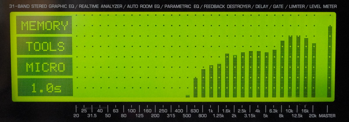

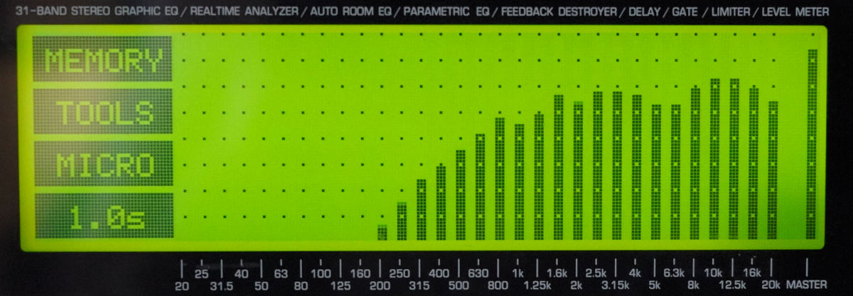

pour infos... un moteur 2" qui fait un bon tweeter :
beyma 750nd
coupure électrique à 2kHz, condo de 10yF en série, 6db/ octave
de 1,6kHz à 20kHz ça tient dans 1db !
coupure électrique à 11kHz, condo de 1,8yF en série, 6db/ octave
de 8kHz à 20kHz ça tient dans 1db !
la courbe d'impédance est régulière de 2,5kHz à 20kHz entre 7 et 10 Ohms, puis ça se complique en dessous de 2,5kHz  (pics à 1,7kHz et 0,7kHz)
https://www.toutlehautparleur.com/media/catalog/product/datasheet/beyma/CP750ND-8.pdf
j'ai essayé un pavillon "provisoire" soit un throat JBL 2328, mais d'autres essais de "pavillons courts façon tweeter" seraient à faire...
