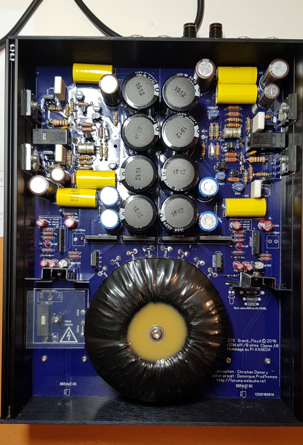

RE: K209 et K209+ Grand_Floyd 2018 : Evolutions - Paulkouhan - 20/02/2020
Ça y est, j'ai fini ! Ouf, ce n'était finalement pas si simple.
Et tout fonctionne, c'est le principal.
Je pense que l'ampli s'en trouve amélioré et qu'il est passé devant mon champion, le n°85.
Mais le K209+ 2020 audionote n'est pas encore entré dans l'arène de test !
