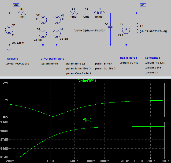

L'efficacité nominale, c'est une valeur en bande utile et par là, ne se trace pas en courbe. Le graphe de Greg représente le niveau SPL à 1W nom. (2.14Vrms sur 4.6Ω)
Ce SB42 a une efficacité nominale de 91.5dB/1W, une sensibilité nominale de 93.9dB/2.83V et un rendement nominal de 0.82%. Au-delà, on peut jouer la désinformation à son envie. Par exemple, une fois en clos de 100 litres, à 42Hz, on est à 100dB/1W.
c'est cela oui :-)))))
Illustrations :
Le SB42 à 1W à 42Hz, 102dB pour être précis :
Le SB42 à 2.83V, sensibilité nominale de 93.9dB :
Le SB42 à 1W nominal, efficacité nominale de 91.5dB :
Quand on met en système des haut-parleurs, mieux vaut lire et comprendre correctement les spécifications techniques.
