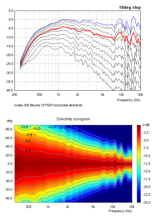

RE: FILTRE SERIE : Partage d'expériences - jeanmichellcl - 01/07/2011
frider84 a écrit :A voir aussi pour les polonais.
Quelqu'un a mentionné l'Iwata-JMLC (300Hz) commercialisé par Autotech.
Je signale aussi un nouveau pavillon qui possède une directivité horizontale mieux controlée: le E-JMLC 300
http://horns.pl/ejmlc300.html
Lien pour l'Iwata 300
http://horns.pl/iwata300wh4.html
et ses mesures:
Noter le caractère très lisse des courbes et la régularité de leur variation preuve de l'absence de réflexion embouchure-gorge et de diffraction.

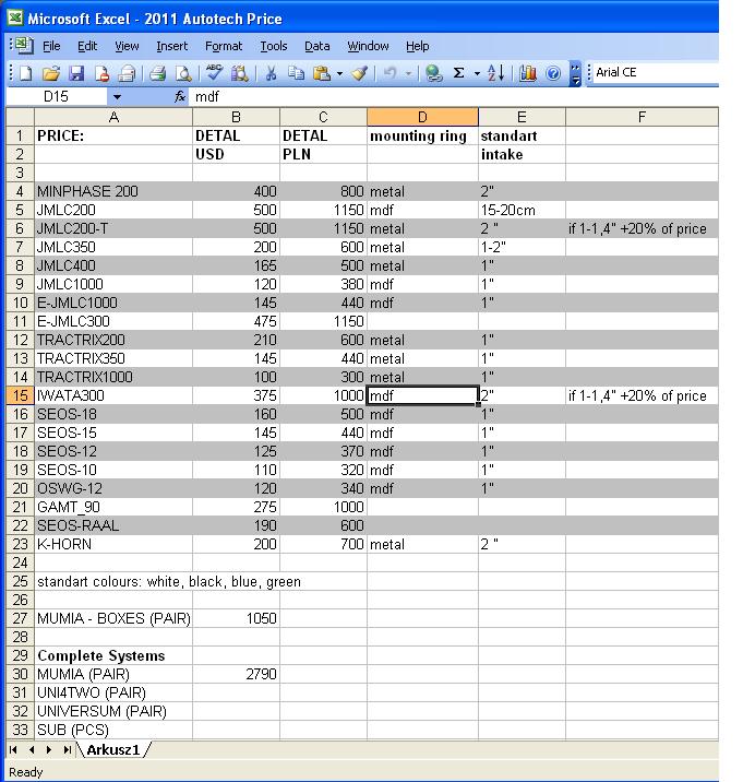

Le prix donnés par Autotech sont dans le tableau suivant:
attention, je crois que c'est pour les USA, pour la France c'est probablement moins cher du fait du cout du transport moins élevé par la route de Pologne en France.

RE: FILTRE SERIE : Partage d'expériences - frider84 - 01/07/2011
Hello Jean Michel
Ces pavillons sont vraiment superbes et les tarif plus que raisonnable.
Le choix se resserre.
Je vais contacter le vendeur.
Merci pour les infos.
