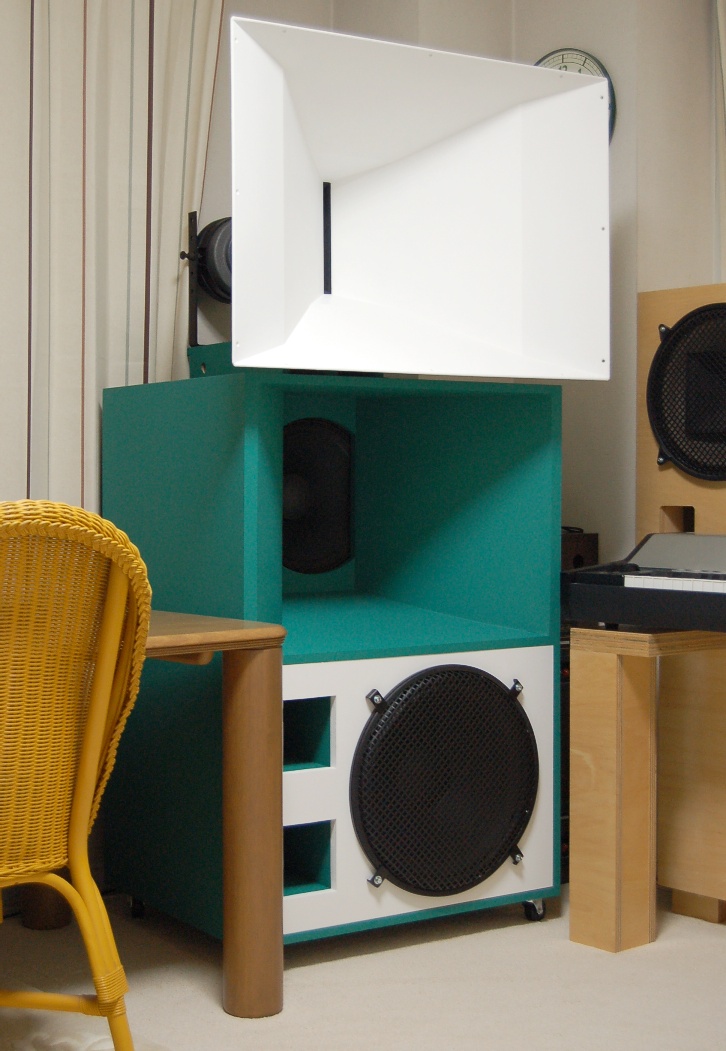

RE: ALTEC Voix Du Théatre : Partage d'expériences - stephane - 30/05/2012
Il avait déjà été pose une photo, mais il en existe d'autres
http://1.bp.blogspot.com/-_Z1t0AvAsb8/T5pYTKZ5DiI/AAAAAAAAAmY/prxGrygO4Dw/s1600/2.JPG
Stéphane
