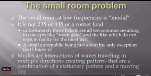

le room gain et les modes me semblent est assez bien résumés sur un screen des le début de la video de Earl Geddes:
[Image: JW954zg.md.jpg]
https://youtu.be/SCWL-zusyqw
