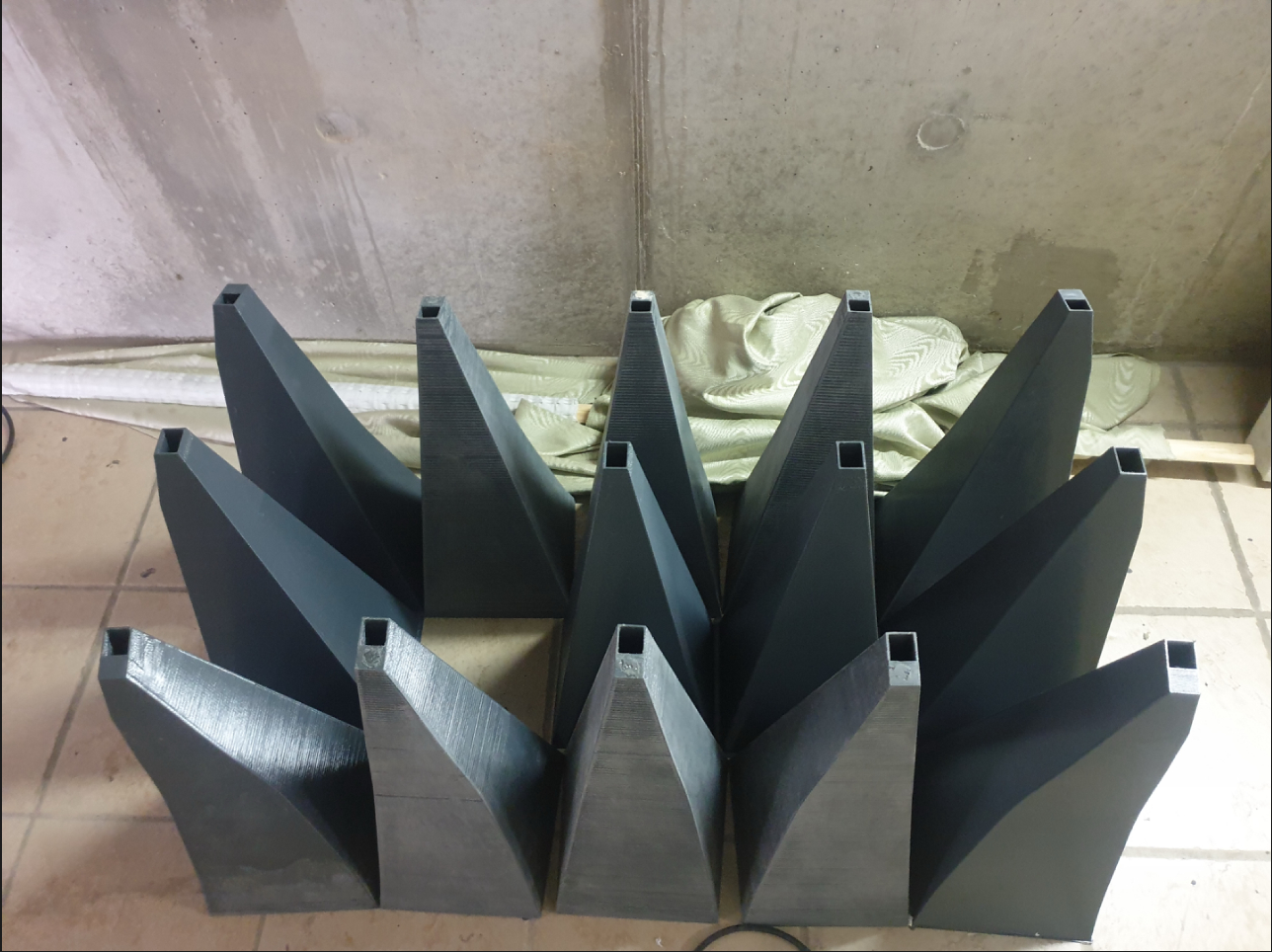

Déjà 10 cellules, les 5 dernières centrale sont en cours d'impression !
Bon Week-End à vous...... Cool

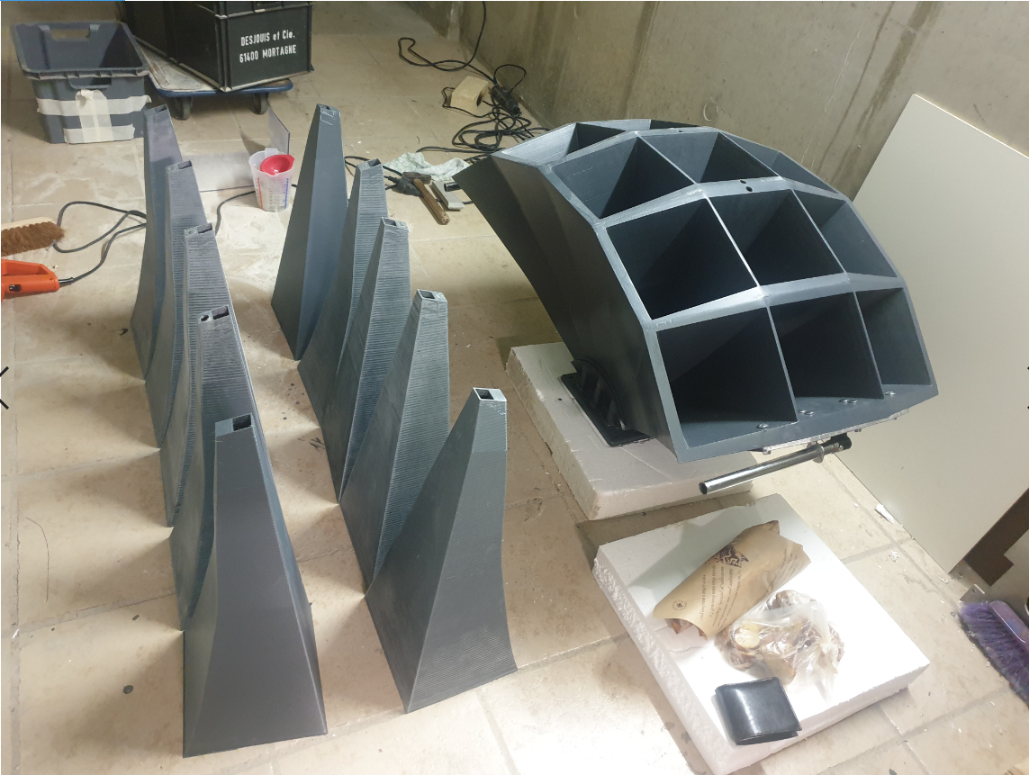

RE: ONKEN 200 ABS REPLICA - gebesoft - 03/07/2021
Quelques nouveautés.....!
Manque de place , c'est évident !
Contrôle du taraudage Lamar M1 1 5/16 de pouce......c'est tout bon !
Avec le throat Lamar M1
Bonnes vacances à tous..... Cool

RE: ONKEN 200 ABS REPLICA - TOF70 - 09/07/2021
Vraiment superbe travail  Wink
Y a t'il des entretoises entre les surfaces intérieures et extérieures pour éviter tout déplacement de l'une par rapport à l'autre ?
Cdlt,
Christophe,
RE: ONKEN 200 ABS REPLICA - gebesoft - 09/07/2021
Non, simplement du sable....!

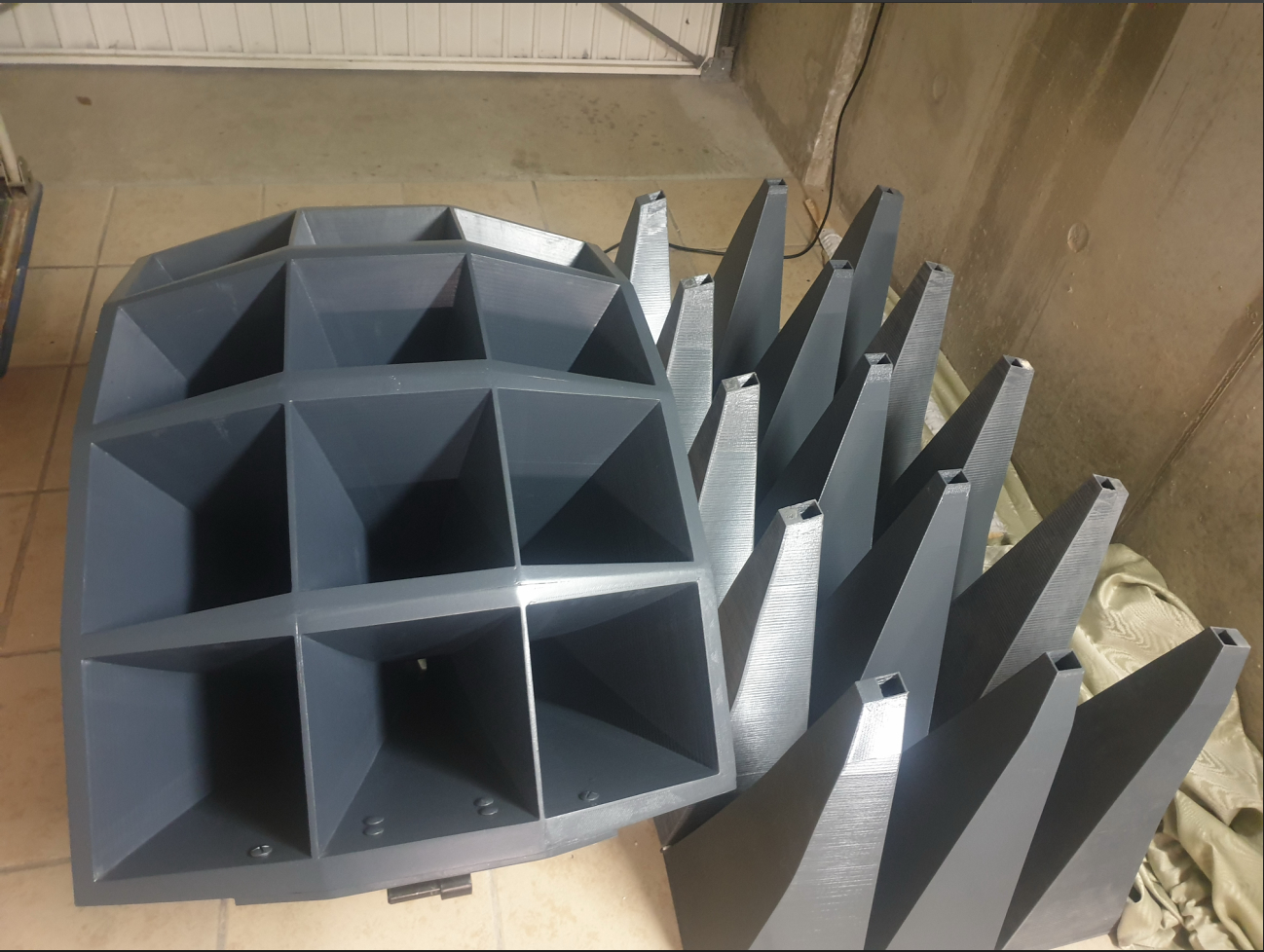

RE: ONKEN 200 ABS REPLICA - gebesoft - 12/07/2021
Bonsoir à tous,
La 15ème cellule est en cours d'impression. Mais c'est pas fini pour autant, il reste la liaison throat/cellule
et le throat sablé pour Lamar M1.
Ensuite assembler tout cela........ Wink Je ne chaume pas....... Cool
A suivre...... Shy

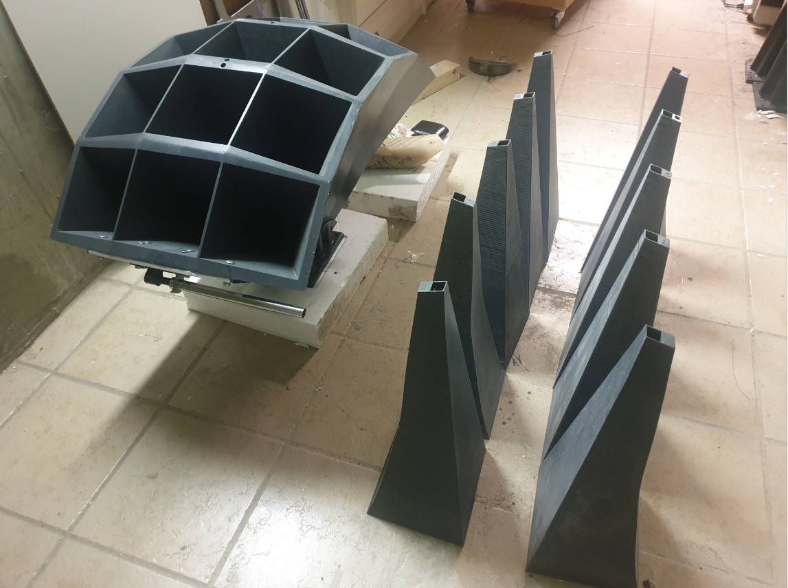

RE: ONKEN 200 ABS REPLICA - gebesoft - 14/07/2021
Bonjour à tous;
La 15ème cellule est finie..... Smile
J'attaque la liaison cellules/throat.
