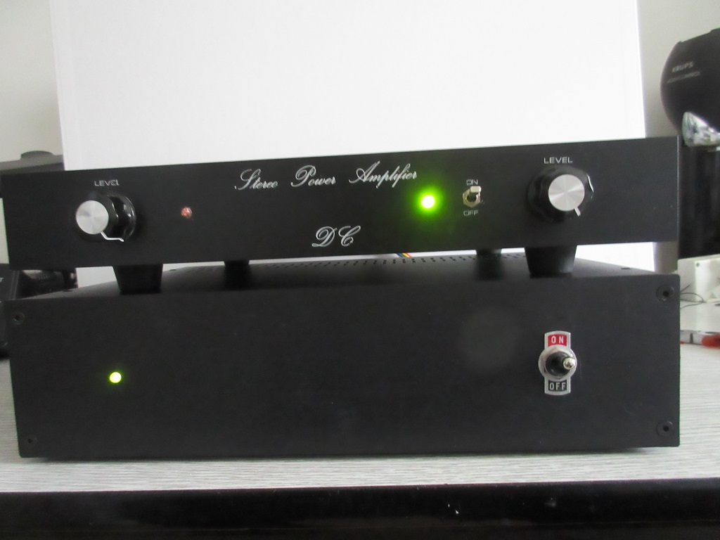

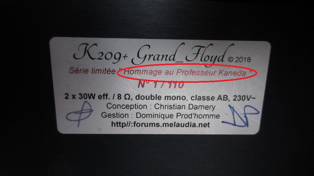

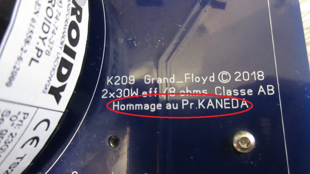

RE: FIN des Sifflements ET Améliorations de l'entrée ampli - forr - 10/02/2020
Grand_Floyd a écrit :Quel mécréant ce GF quand-même!
https://i70.servimg.com/u/f70/16/54/12/44/img_5816.jpg
https://i70.servimg.com/u/f70/16/54/12/44/img_3810.jpg
RE: FIN des Sifflements ET Améliorations de l'entrée ampli - Grand_Floyd - 10/02/2020
Et ça au cas ou tu chercherai,c'est un KANEDA 209 Teksanyo :
