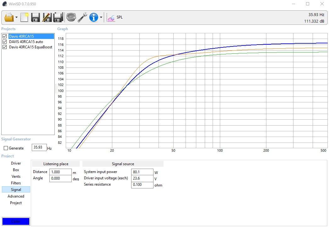

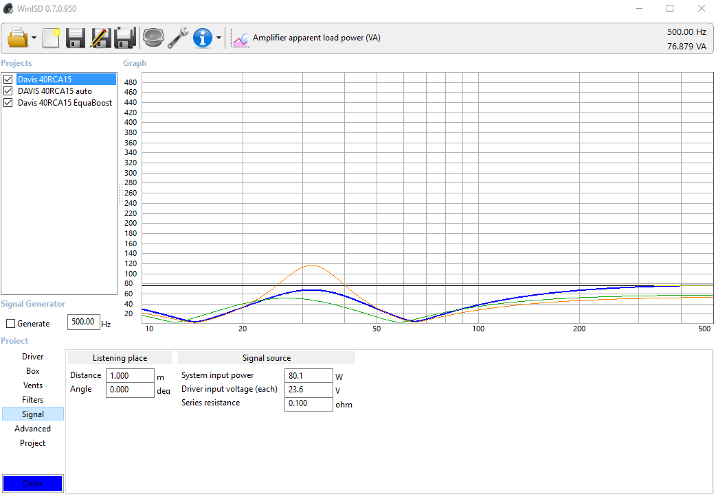

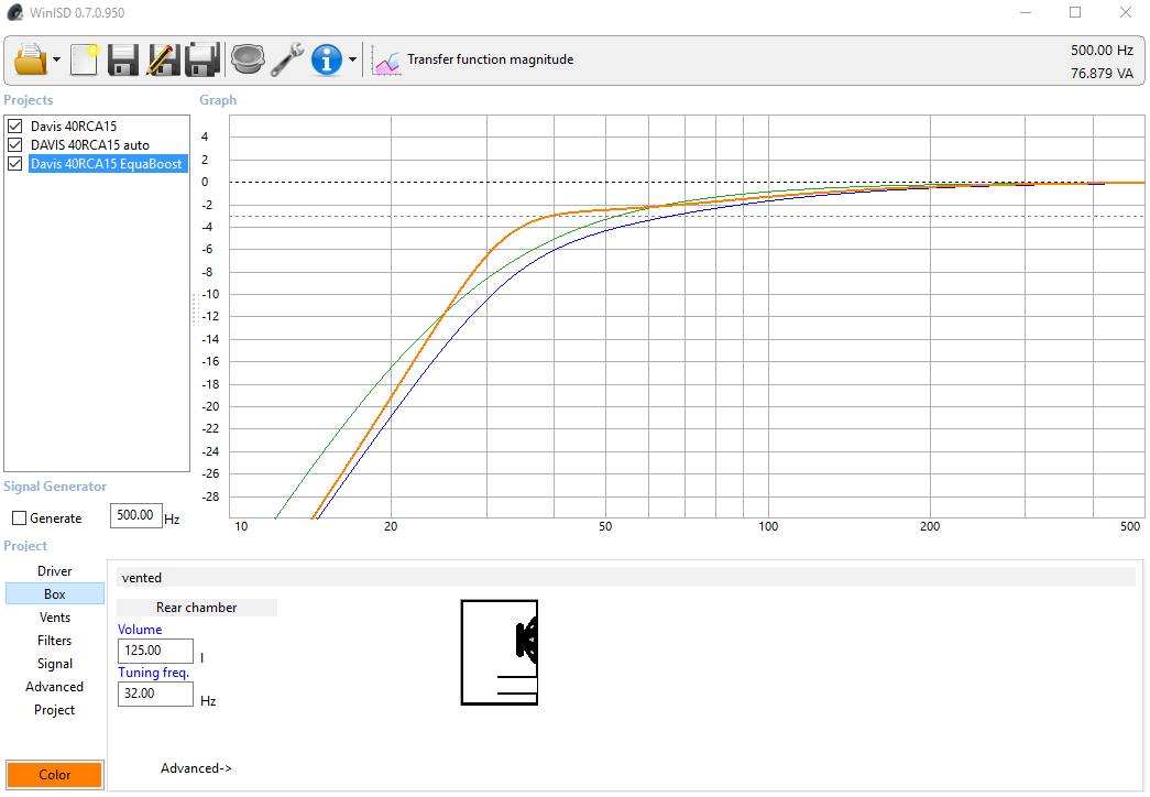

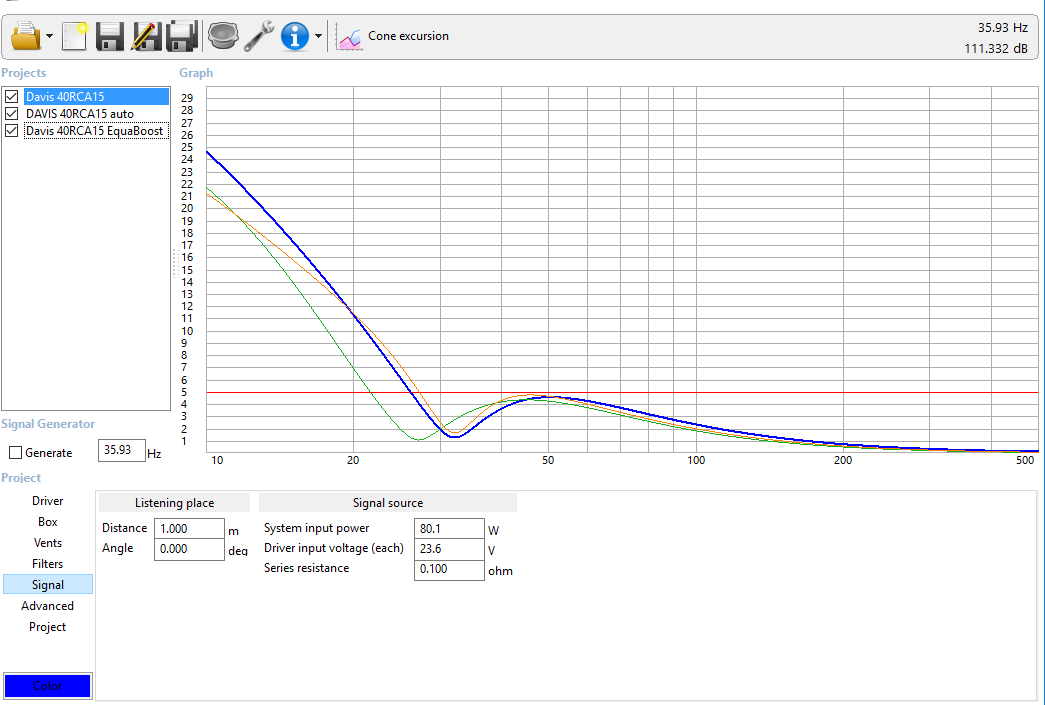

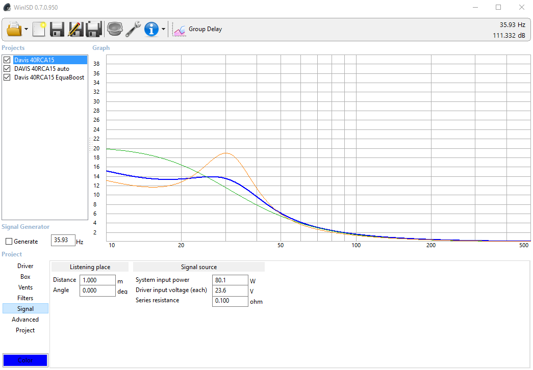

RE: Quel 38cm de 40 à 400 Hz ? Avis sur sm115K ? - gug42 - 09/11/2018
Voici quelques simulations :
40RCA15 Auto en vert : 122.49 Litres accordé à 27 Hz
40RCA15 en bleue : 125 lites accordé à 32Hz

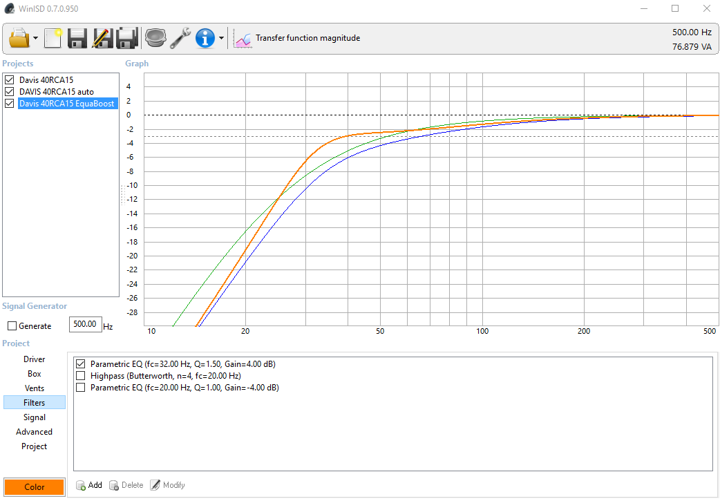

40RCA15 equalizer boost en orange (cf dernière capture)
Excursion
Puissance de l'ampli estimée
Group Delay

TF
Et le paramètre de boost dans winisd

J'ai ajouté des simulations winisd. Ca vaut ce que ça vaut .... !
