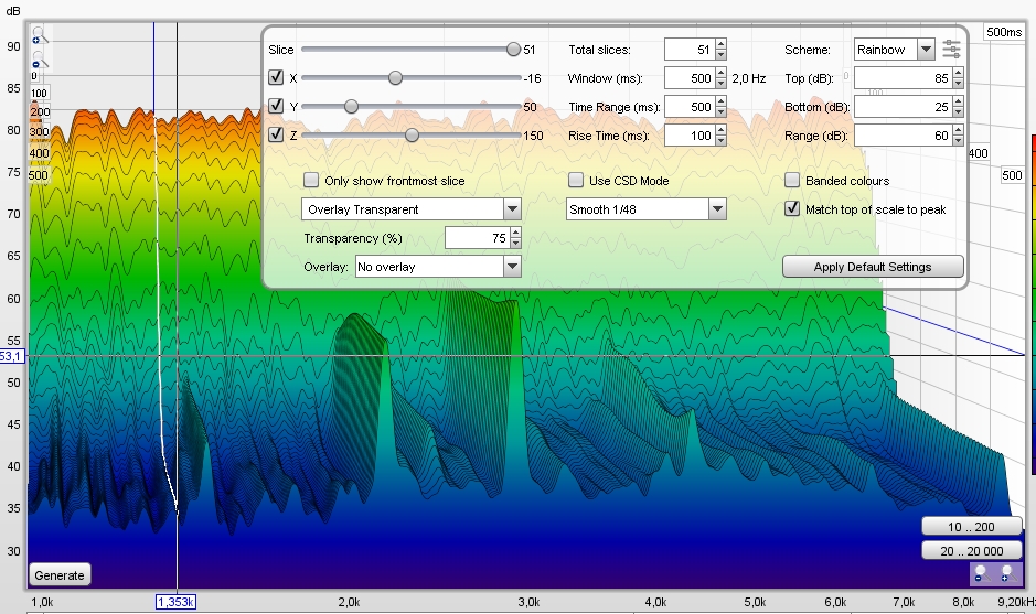

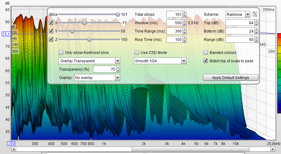

J'ai repris les mesures sous REW V5.19 beta 12, aucune raie visible dans tout les enregistrements à 2.9khz. La pire distorsion que j'ai sur toutes les mesures à 2.9khz est de -42dB relatif à la fondamentale. Quelle version de REW as-tu utilisé ? Quels paramètres sur ton waterfall ?
[Image: waterfall_home_v21_left.png]
[Image: waterfall_home_v21_right.png]

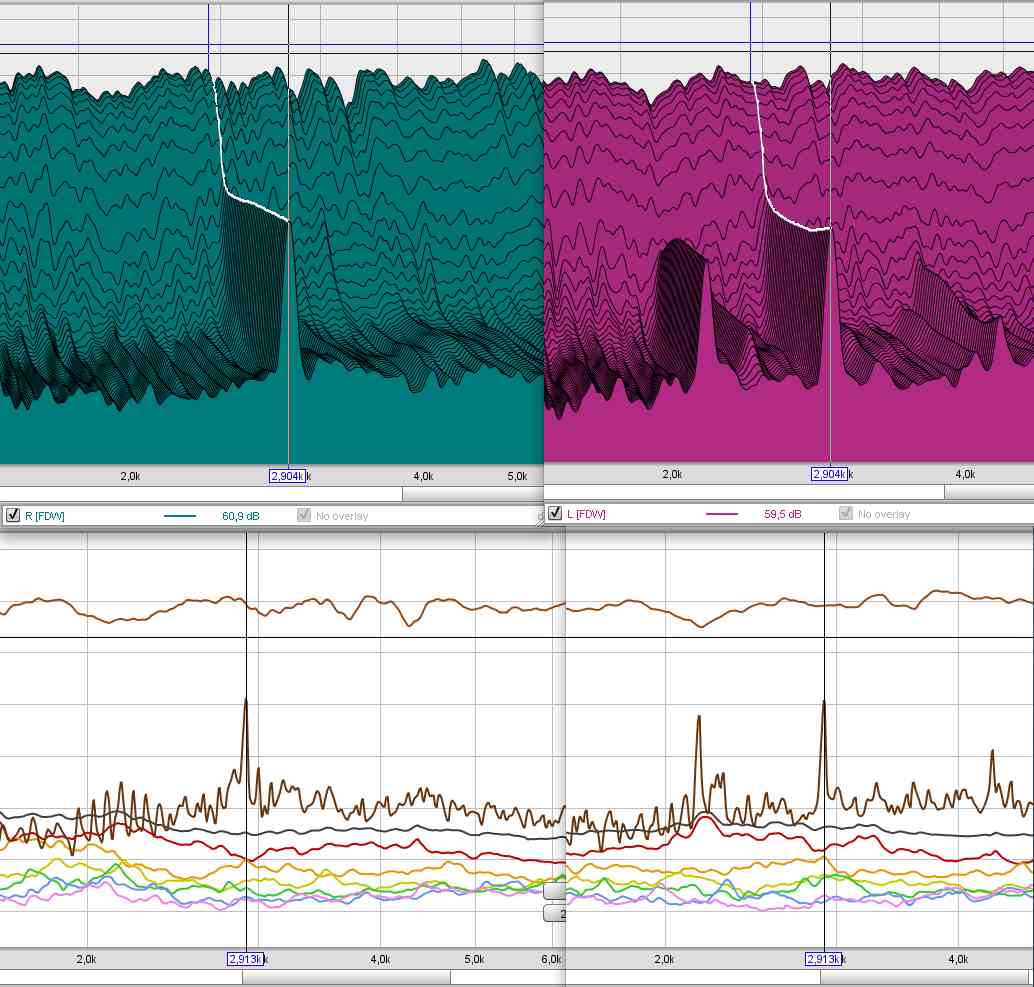

RE: Le système de Jean - jimbee - 06/10/2018
LeChacal619 a écrit :Bonjour Jimbee,
Bonjour Jean,
C'est pas de la distorsion mais du bruit, sur tes mesures Home V18 Left et Home V21 Left et Right,
qui apparait ou à "distorsion" avec le noise floor coché, ou avec le waterfall,
avec Rew V5,19
comme avec la toute dernière REW V5,20 beta 1

RE: Le système de Jean - LeChacal619 - 07/10/2018
Bonjour Jean,
avec Rew V5,19
crd.
J'ai essayé de reproduire le graphe waterfall avec exactement les mêmes paramètres, je n'y arrive pas : j'ai une toute petite raie fine à 2900hz qui apparaît tout juste sur les mesures home-v21. Sur la courbe distorsion effectivement il y a une grosse pointe de bruit à 2.9khz par contre. J'ai investigué : le bruit est présent avec une analyse RTA avec tout les amplis éteints. Ca ne vient donc pas de la reproduction. Je ne pense pas que ce bruit existe réellement dans la pièce, je pense que c'est du bruit présent sur la boucle de mesure (câble entre le préampli et l'entrée ligne de la Xonar D2X ou autre). Je ne pense pas que ce soit réellement important.
