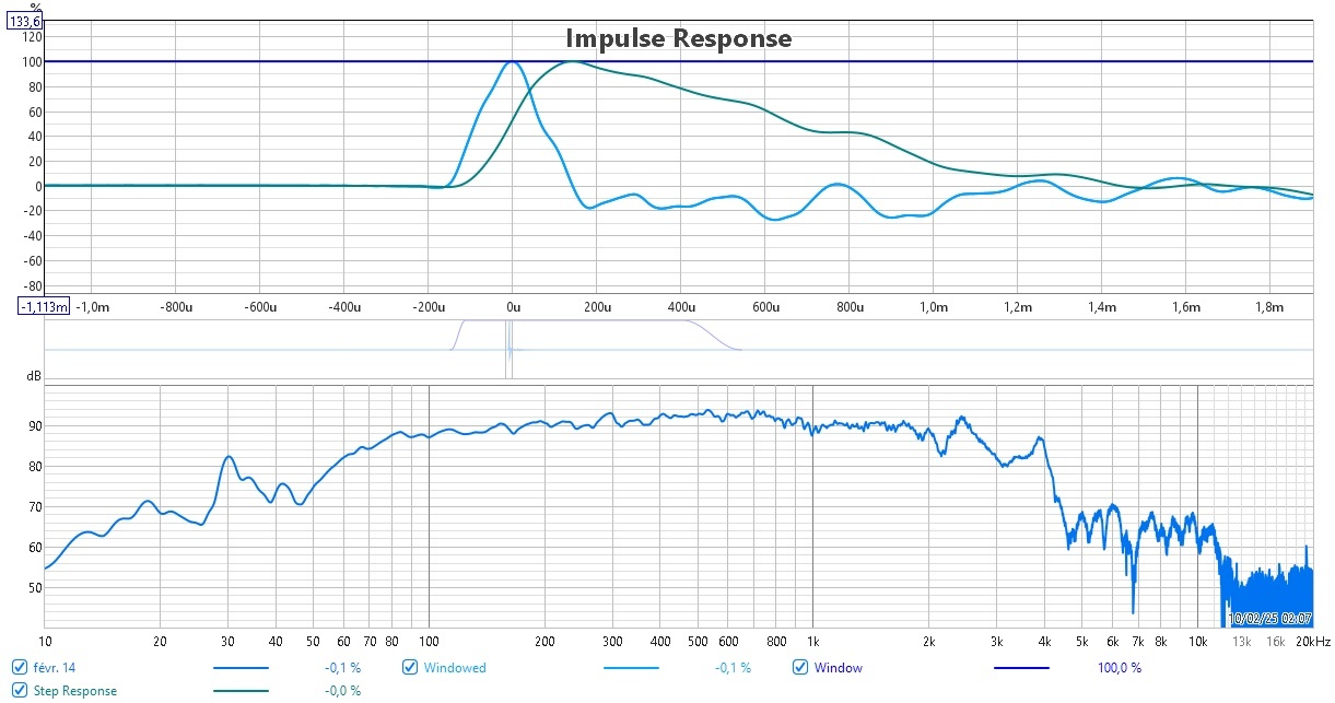

RE: Reflexion sur une nouvelle enceinte avec 46 cm - boris - 10/02/2025
(09/02/2025-18:58:01)Cyrille-Audio a écrit : Bonjour Boris,
Sur le 38cm corrugé je vois un accident à  350 et un à 700-800Hz.
Sur l'autre un truc bizarre à 300, par contre la fin de bande est nettement plus engageuse.
Big Grin

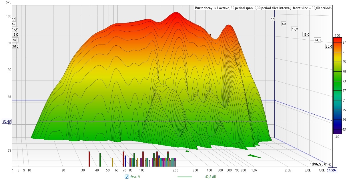

ben......je viens de m'apercevoir qu'il y a une erreur d'affichage sur le 46 cm corrugué, je l'avais affiché sur 40 db et les 38 sur 30 db, voici maintenant le 46 sur 30 db  Rolleyes
[Image: lo8s.jpg]
Donc au final ce 46 cm est loin d'être une feignasse, il passe dans les 12 périodes sur 30 db, c'est plus qu'honnête avec un mms de 180 g
[Image: e2fx.jpg]

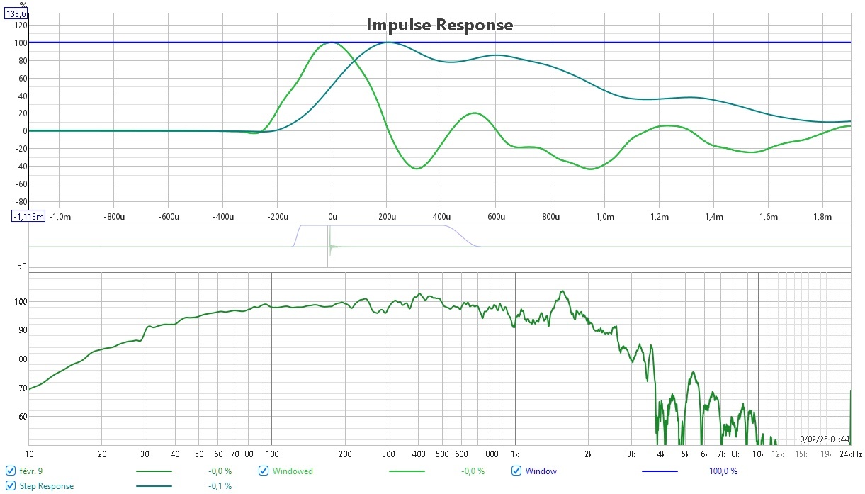

là c'est le 38 bas médium non corrugué, à 30 Hz, c'est une grosse réflexion, le pic de fractionnement est plus haut vers 2500 Hz.
[Image: 1cr2.jpg]
cdt.

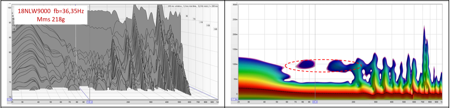

(10/02/2025-09:57:04)pvrx a écrit : @ Boris :
"Donc au final ce 46 cm est loin d'être une feignasse, il passe dans les 12 périodes sur 30 db, c'est plus qu'honnête avec un mms de 180 g"
Même si ça semble contre intuitif, il n'y a aucun rapport entre le comportement temporel et la Mms.
A titre d'illustration, voir le doc cité dans le post 46 ci-dessus, et sa dernière ligne de conclusion.
Pascal
Bonjour Pascal,
J'avais suivi ce "chalenge d'automne" fort intéressant, toutefois la conclusion sur le "temporel" me gène un peu, quand je regarde le 18NLW9000 à mms 218 g a un comportement exemplaire et en contre partie les autres plus lourds ont un comportement nettement moins bon.
Je ne suis pas trop étonné pour le 18 Sound 18NLW9000 avec un BL à 28, c'est vraiment un très bon HP.
[Image: 0hrz.png]
l'ensemble poids et force moteur reste lié quand même.
cdt.
