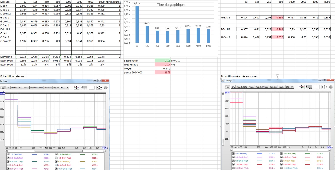

Pour en revenir a l'aspect statistique :
la recommandation concernant le mesurage du Tr est de procéder a plusieurs mesures et d'en calculer une moyenne des Tr obtenus, en ayant écarté les mesures présentant des singularités.
Si je procède ainsi j'arrive a cela (avec les dernières mesures, sans le m3 de carton)

LargeBande a écrit :...
Enfin, franchement, faut pas rendre cette histoire aussi compliquée... Une mesure répétée plusieurs fois dans les mêmes conditions ne peut être entachée de biais !
Cdlt
Patrick
Je trouve au contraire le décryptage très intéressant, sans perdre de vue que la finalité est d'arriver a une solution simple.
Avec nos techniques modernes comme un sinus glissant dans Rew, les mesures sont parfaitement répétables, c'est justement un de leur énorme intérêts.
Le moyennage selon les points de mesures est quant a lui nécessaire car selon les emplacements les conditions varies.
