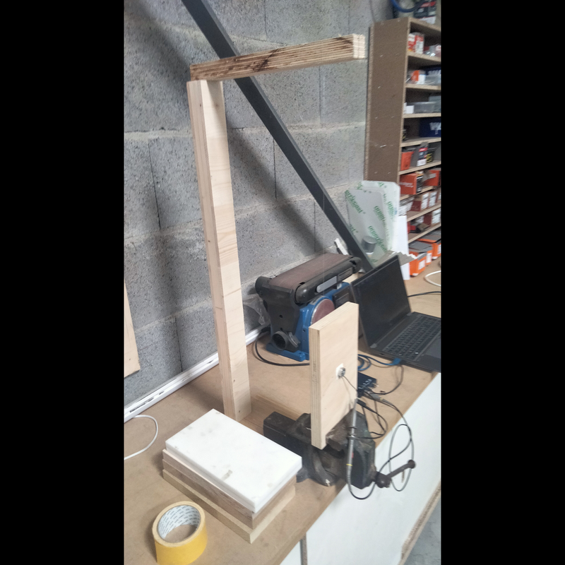

à l'heure actuelle j'ai un capteur TE Piezzo, mais ça fonctionne relativement pareil sous conseil d'un ingénieur travaillant pour une entreprise sous-traitante à Saffran, je le branche sur un oscilloscope numérique PicoScope en USB, fiche technique en PDF sur le lien :
https://www.mouser.fr/ProductDetail/Measurement-Specialties/1007079-1?qs=nNyf8ckWk3T0kAJH9BAVEg%3D%3D
[Image: IMG20250619105734_with_bgc.png]

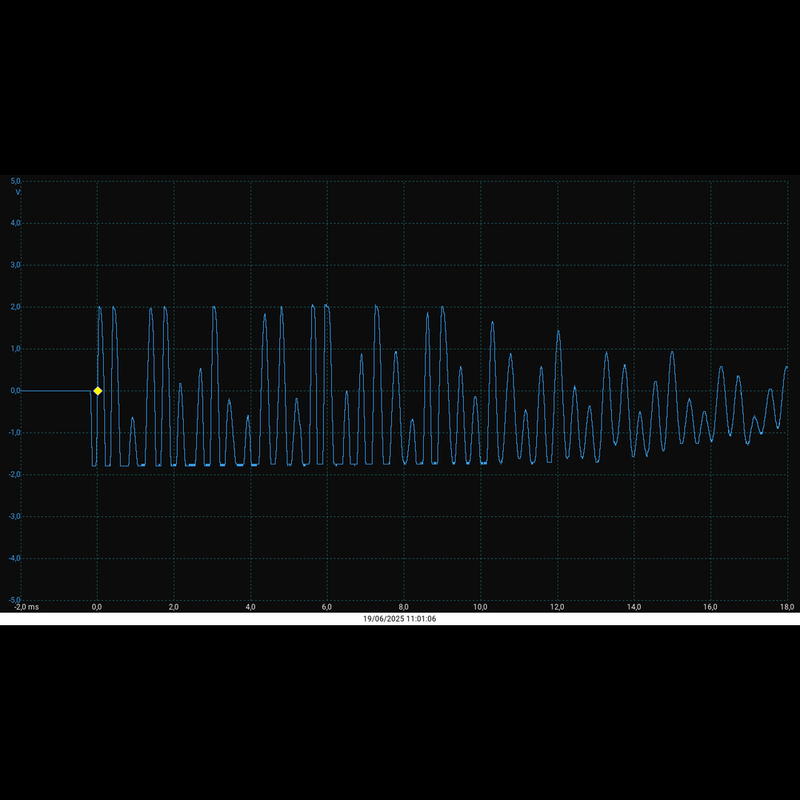

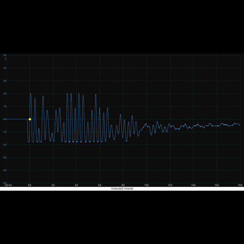

Et ça m'a donné des résultats suivants, sur des samples de la même taille et épaisseur bien évidemment :
MDF Brut 25mm :
[Image: 1-MDF25mm-1_with_bgc.png]
CP Peuplier 25mm :
[Image: 3-CP_Peuplier_25mm_with_bgc.png]
