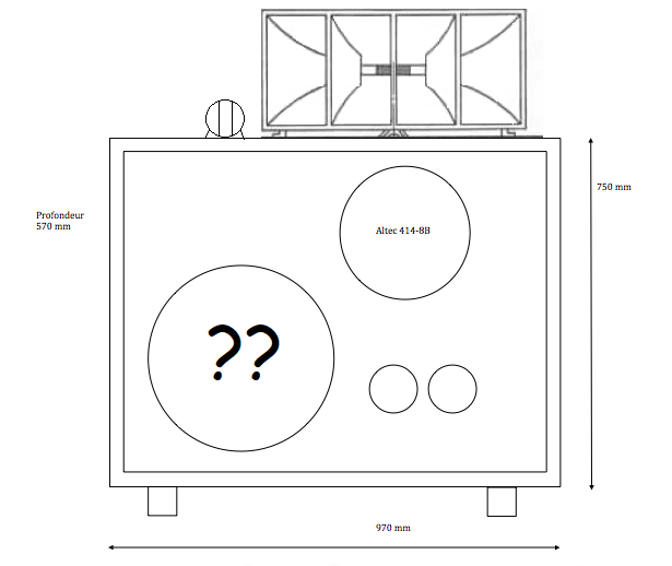

Bonjour Gilles,
La DHT reste au dessous des 0.3 % pour des niveaux correspondant à mes conditions usuelles d'écoute, entre 100 Hz et 10 KHz pour le H2, le H2 est toujours prépondérant sauf dans la bande 600/1200 Hz ou le H3 remonte presque au niveau du H2 mais en dessous de 0.2 %.
En dessous de 100 Hz, la distorsion augmente, bien sûr, 0.5 % à 50 Hz, 2 % à 40 Hz, 8% à 30 Hz....
Je publierai une courbe quand j'aurai pu faire une mesure calibrée en puissance, exactement.
En bf, in fine dans un an ou deux, ce sera confié à 2x 46 cm par coté. Histoire que... Certains disent en rigolant qu'un seul 46 serait suffisant....;-) ;-)
A plus

J’aimais bien le désigne avec un 46 , j’ai peur que le deuxième ne t’apporte plus de soucis qu’autre chose !

Oui, tu n'as pas forcément tort  Smile Smile
