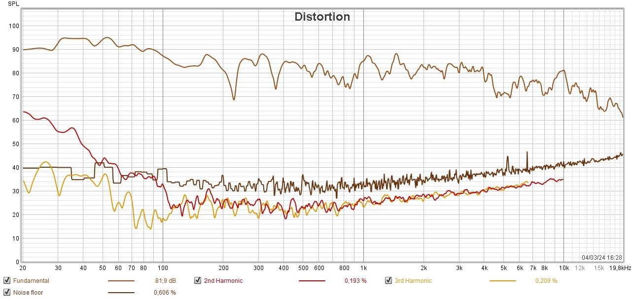

tien par hasard !! cette H3 qui pleure dont je te faisais référence plus haut !!
c'est l'ampli qui déconne !! , du reste 100 balles et une carte régul de réparation pour que dalle !! ce putin de kaneda capricieux sur le canal gauche !!

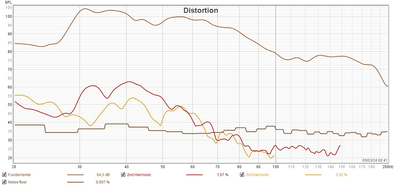

là on voit bien la H3 qui bave bien car le signal est distordu
[Image: ohlx.jpg]

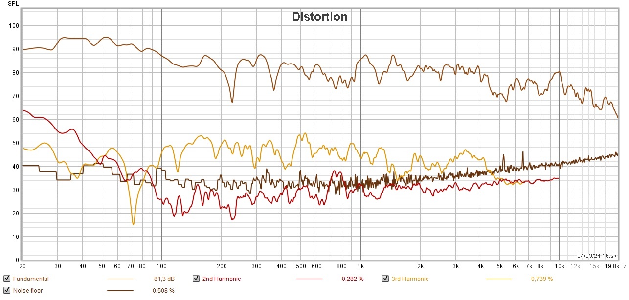

Et là, l'ampli de merde plus
[Image: l7ll.jpg]
sur le sub raccordé à 50 Hz avec la H2 qui bave me parait plus logique.
Cdt.
oui c'est clair , qu'il y avait un gros probleme de H3 sur toute la BP ..
dans mon cas de H3 dans l'infra à mon avis c'est plutot la limite du HP en clos à 105db ..
l'ampli SUB c'est un LAB gruppen IPD 1200.    (2 x 600W sur 8ohms)

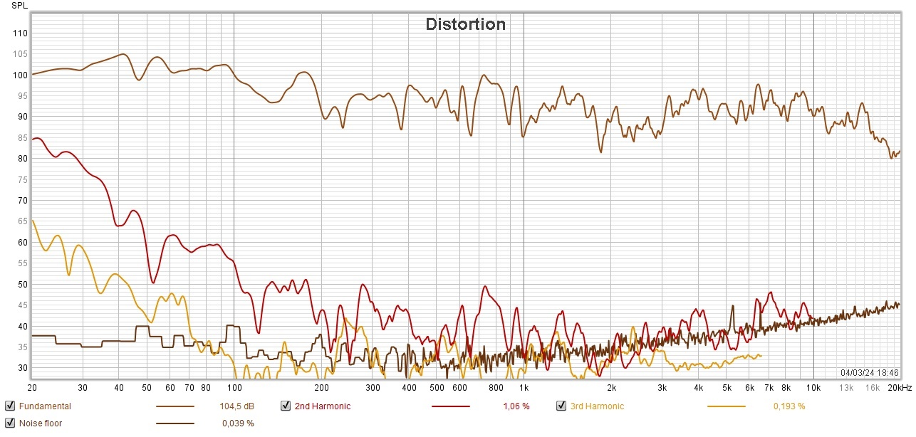

tu peux refaire une mesure à 1 ou 2m ?  ( avec un niveau SPl 105db à 30hz mesuré à 1m )
ça vibre un peu partout !!  Big Grin
PE à 2 m
[Image: iadi.jpg]
j'ai un room gain important dans le grave, donc, on peut enlever au moins 10 db
c'est l'infraflex m² , j'ai beaucoup moins avec le 18"
Merci la h3 est très bonne avec l'Infra Flex.
Je sais que la h2 chute pas mal sur un isobarique.
mais c'est plutôt la mesure avec le 18 pouces qui m'intéresse le plus avec le même niveau que l'Infra flex a 30hz ...

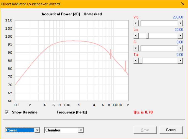

RE: Room gain - boris - 05/03/2024

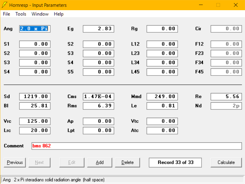

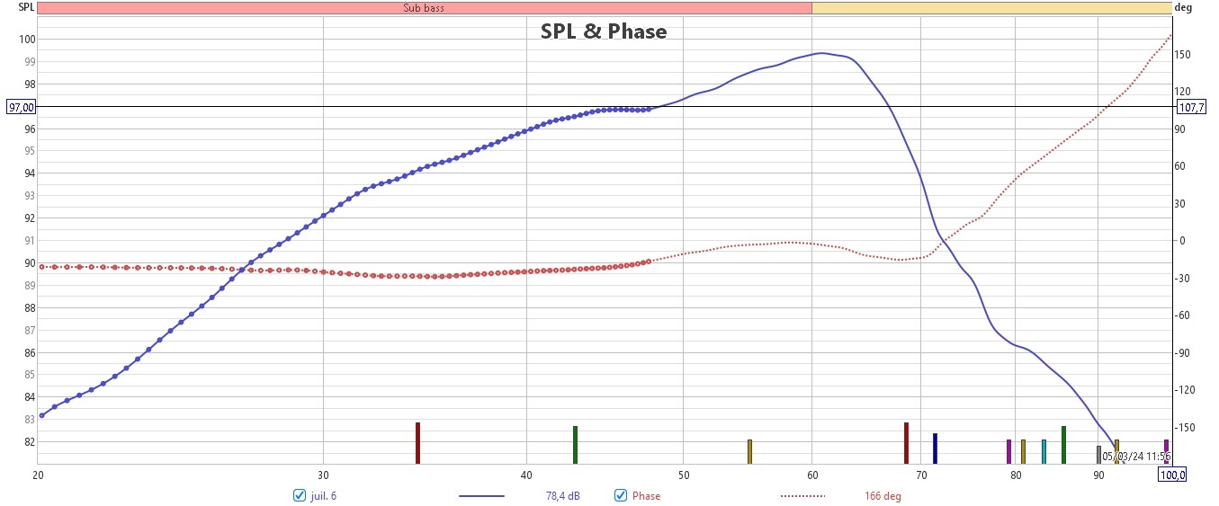

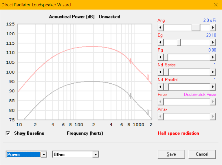

je t'ai fait une simu  2 pôles // isobarique QTC 0.51 (125 L) avec le 862.
[Image: yj7l.png]
[Image: k7r2.png]

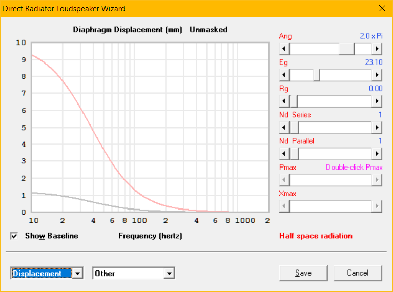

il te faut 23 Volts environ pour atteindre 105 db en champ libre à 30 Hz soit un déplacement de 6 mm
[Image: 7p8v.png]
tu as de la marge !! avec un Xmax de 19 mm !!  Big Grin
ensuite, je trouve ta charge pas très pertinente pour ces HPs mais bon, c'est au feeling Wink
Avec le SBA 18SW450 QTC 0.7 (200 L), il me faut 20 Volts pour 105 db à 30 Hz pour un déplacement de 3.5 mm .
Ta charge n'est vraiment pas optimisée, tu peux avoir 105 db avec moins de déplacement et moins de distos !
Cdt.

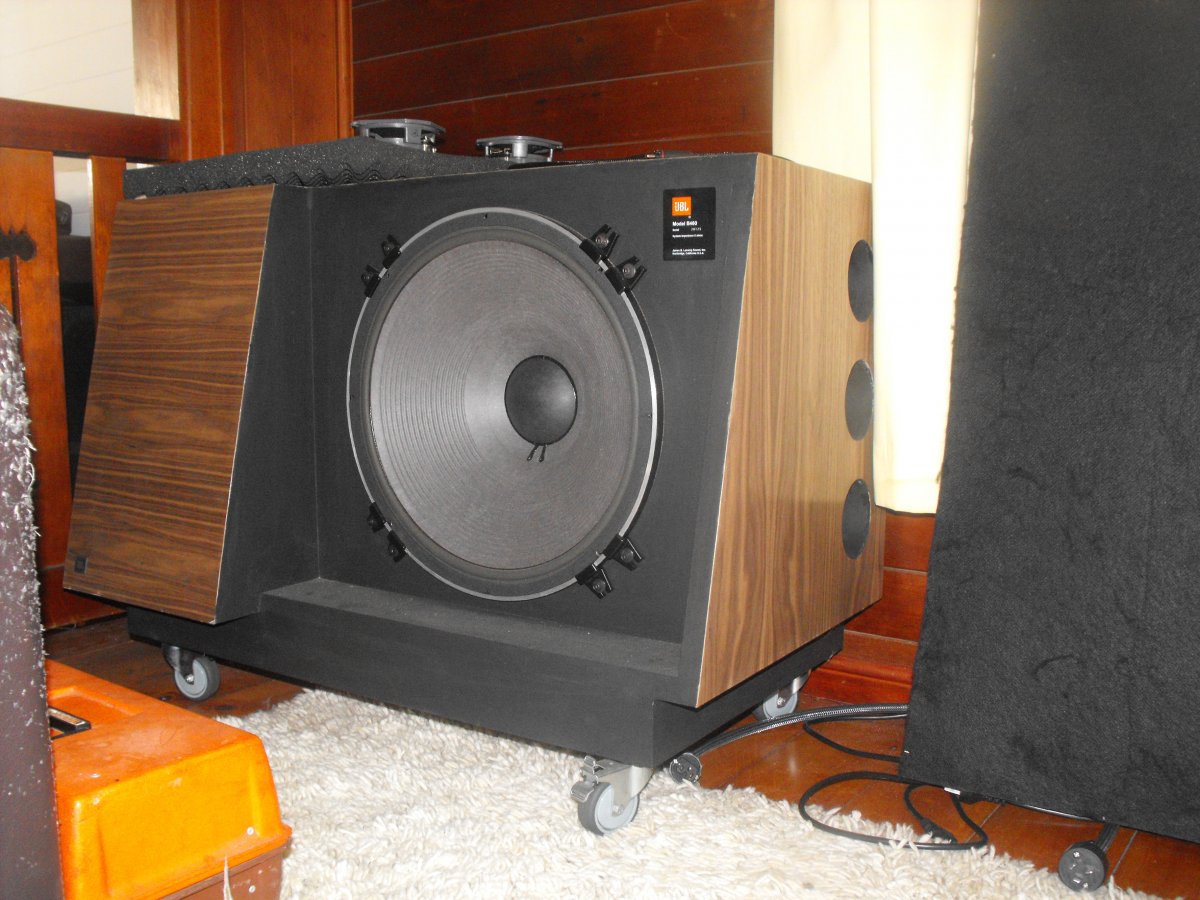

pour moi, sans nul doute, le BR !! inspires toi de ce qu'à fait JBL !! Wink
[Image: DSCF3484.thumb.JPG.841177bfbdfbdd226138f1885433e724.JPG]
Avec les tubes arrières ou latéraux, peu de bruit d'écoulement et en plus ça de la gueule !! Big Grin
un passe haut à 20 Hz, fais ton caisson un peu "charnu", (volume plus petit que le VAS du HP), le délai sera plus court et tu seras plus pêchu, le room gain de ta pièce fera le reste........ n'amortis pas trop ton caisson.
Avec deux caisson, tu auras un meilleur couplage avec ta pièce, plus de db et donc moins de bruit d'écoulement.
Cdt.

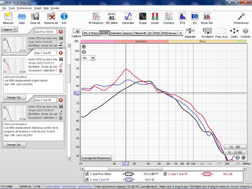

pour progresser dans le sujet tres interessant de ce fil ,
je pense avoir une bonne explication du fameux room gain , qui est a mon avis generalisable pour toutes les petites salles ..
la courbe noire est une mesure prox du sub a 50cm (avec Spl supperposé au deux autres)
on retouve bien la pente 12db/octave d'une charge close filtrée en passe bas a 50hz , qui assez proche d'une courbe theorique .
chez moi le mode principal de la longueur ma salle est 25hz .(7.1m x 4,56m) .
il est parfaitement visible sur la courbe rouge d'une mesure du SUB realisée au Pe avec dans cet exemple un emplacement lateral à 50cm du centre de la longueur .
à une une epoque j'avais des corrections EQ qui permettaient de lisser cette courbe .
la courbe bleue est realisée au pe sans aucune correction avec le SUB placé exactement au centre de la longueur de la piece ..
par la suite , j'ai rajouté uniquement qu'un passe haut 25hz/24db octave .
le room gain et le mode 25hz est bien visible sur la courbe d'amplitude rouge / courbe noire .
le gain en niveau spl , est t'il vraiment tres benefique , meme une fois linearisé avec de Eq , à mon avis non ...
les graphes temporels permettent d'analyser avec pertinence  les courbes d'amplitudes (avec ou sans correction Eq)....
